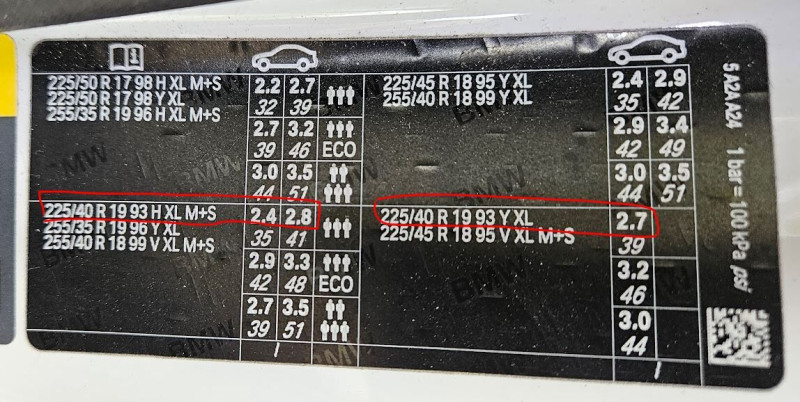

De hát én is így kereteztem. Bal oldali piros keret szerint elöl-hátul eltérő 2,4 és 2,8, jobb oldali piros keret szerint egységes nyomás 2,7. Ennek a miértje nem volt világos.
#77054brumi1024: lehet, hogy nem gyári, de nekem ez sem egyértelmű. Lásd a képen 4 külön szekció van:
- bal felsőben 17-es keskeny és 19-es széles
- bal alsóban 19-es keskeny és 19-es széles és 18-as széles
- jobb felsőben 18-as keskeny és 18-as széles
- jobb alsóban 19-es keskeny és 18-as keskeny -

Sziasztok, ez lehet, hogy amatőr kérdés, de ti mennyire tartjátok be a gyártói guminyomás ajánlást?
Lásd egy G21-es, 330e címkéje:
Néhány dolgot nem teljesen értek:
- ha valaki mindig csak egy személlyel és üresen autózik, akkor a legfelső, 3 emberes sort kell néznie?
- miért van ennyire eltérő ajánlás ugyanazon gumi méret, de eltérő kódok között? Lásd H és M+S esetén 2,4 előre és 2,8 hátra, sima Y esetén meg 2,7 előre és hátra is. Itt a sebesség limit adja a különbséget? Vagy a mud+snow mintázat?
- mi indokolja, hogy hátul ennyivel nagyobb nyomást ajánlanak? Ha nem viszel embert meg csomagot, akkor a motor és sofőr miatt pont hogy elöl lesz nagyobb a tömeg
- eco módot használ valaki? Azért a 3,3 bar hátra eléggé extrémnek tűnik -

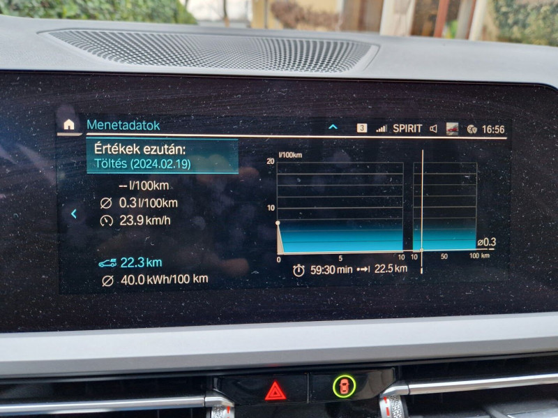

Valakinek van magyarázata az alábbira?
330e G21 PHEV járgányommal ma reggel 100%-os töltéssel indultam. A hideg ellenére Electric individual módban indult, az van beállítva alapértelmezettként. Mentem vele 10 perc alatt kb. 6 km-t, bemelegedett a fűtés, stb. Majd érkezés után kiszálltam az autóból, lezártam, 5 perc ügyintézés után indultam tovább. Erre indítás után kiírja az autó, hogy Electric mód nem áll rendelkezésre, akkufeszültség túl alacsony. Mindezt kb. 80%-os töltöttség mellett.
Ez egy mai konkrét példa volt, de csomószor vettem már észre, hogy random módon a Hybrid üzemmódban indul, hiába van beállítva alapértelmezettként az EV mód, és van benne nafta, nem kell fűteni, stb.
Wtf?

Első tapasztalatok a G21 330e-ről.
Pozitívum: rengeteg minden, alapvetően nagyon bejön. Minőségi élmény, jó a vezetés, örülök, amikor be kell ülnöm valahová menni. Csomó olyan kis apró okosságot tud, amit eddig a középkategóriás autóim nem tudtak, illetve ami benne van, az minőségien és praktikusan működik.
Negatívum: most ezt fejtem ki jobban, mert konkrétabb és (egyelőre) kevés van.
- A helykínálat so-so, családi autónak én kevésbé tudom elképzelni. A csomagtartóba betettem egy babakocsit magában és szinte fullon volt :-). A vezető mögötti gyerekülésben elfér ugyan gyerek, de éppen hogy.
- A műszerfal kicsit béna, alig van állítási lehetőség. Az enyémben nem a full LED Live Cockpit Professional van, amit sajnálok, mert jobban tetszik és infóban is gazdagabbnak tűnik. Hanem csak a Live Cockpit Plus, és főleg a két kör alakú része, a sebesség és fordulatszámmérő totál sok helyet foglal minimális infóval, és semmit nem lehet állítani rajta. Oké, ez egyáltalán nem tragikus probléma, de az autó többi tudásához képest ez meglepően gyenge.
- Az elektromos hatótáv egyelőre kicsit gyengébb, mint vártam. Azt hittem, a 30 km azért kihozható belőle minden körülmény között, kb. ennyi kellene nekem, hogy egy normál gyerekszállítós-munkábamenős kört biztosan meg tudjak benzin nélkül. Ezt persze árnyalja, hogy az ICE mód tök nagy biztonsági előnyt ad, valójában semmilyen hatótáv para nincs és egyáltalán nem muszáj a hatótávot annyira figyelni, mintha lemerülés esetén megállna az autó.
Példa a legutóbbi menetemre lent. Ezt a fogyasztást persze árnyalja néhány dolog. Egyrészt ebben a körben kis távok voltak városban, kb. 4 utazásból jött össze a 22,5 km, átlagsebesség 24 km/h. Így minden indítás után a fűtés többet elvesz. Másrészt hidegebb volt, használtam ülésfűtést is néha. Harmadrészt nem spóroltam semmin, A/C 20 fokon, zenehallgatás, stb. Menetdinamika pedig közepes, se nem voltam dinamikus, se nem tojáshéj, de közelebb az előbbihez, mint az utóbbihoz. Csak ennek fényében nem igazán tudom elképzelni, hogyan érte el az előző tulaj a gyártástól számított hosszútávú fogyasztást, ami 14,5 kwh/100km-re :-).
