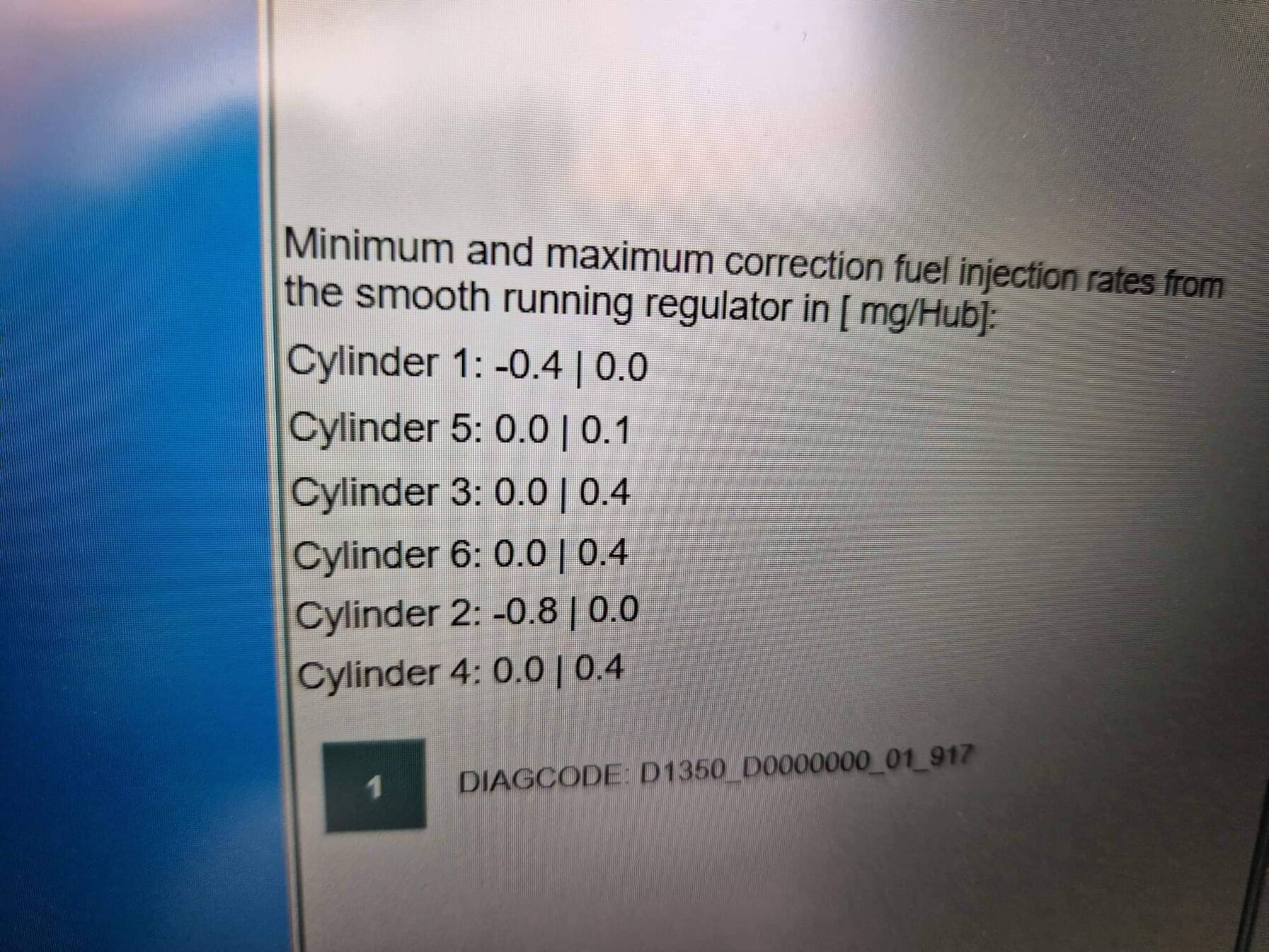

Ismét lenne 3 kérdésem szakikhoz. F11 2011 530XD
Nem rég voltam Szilárdnál a stage 1 miatt, volt rajta valami tuning, de meg se közelítette a mostani állapotot.
Lényeg, hogy nézte az injektorokat is, és a 2-es picit magasabb értéket mutatott. A kérdés pedig az lenne, hogy érdemes e injektor tisztítót bele tenni?Eddig kizárólag OMV MaxxMotion Diesel tettem bele, de sajnos annyira felment az ára, hogy visszatértem a normálra. 3. - 4. tankolásnál teszek bele ismét MaxxMotion-t. Adalékot érdemes lenne beletenni 100-as helyett?
Soha nem használtam adalékot, nem is terveztem, de ha javít, akkor belerakom.

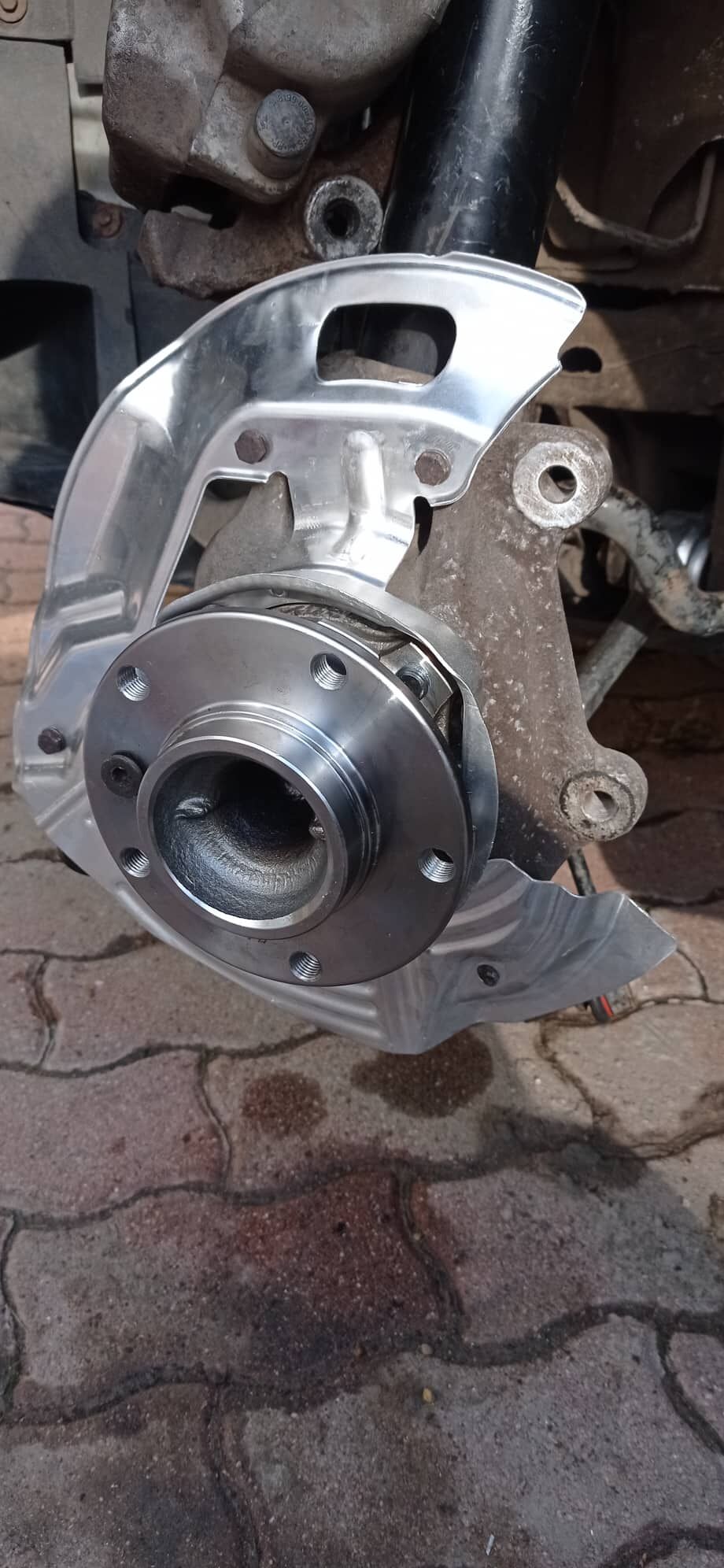

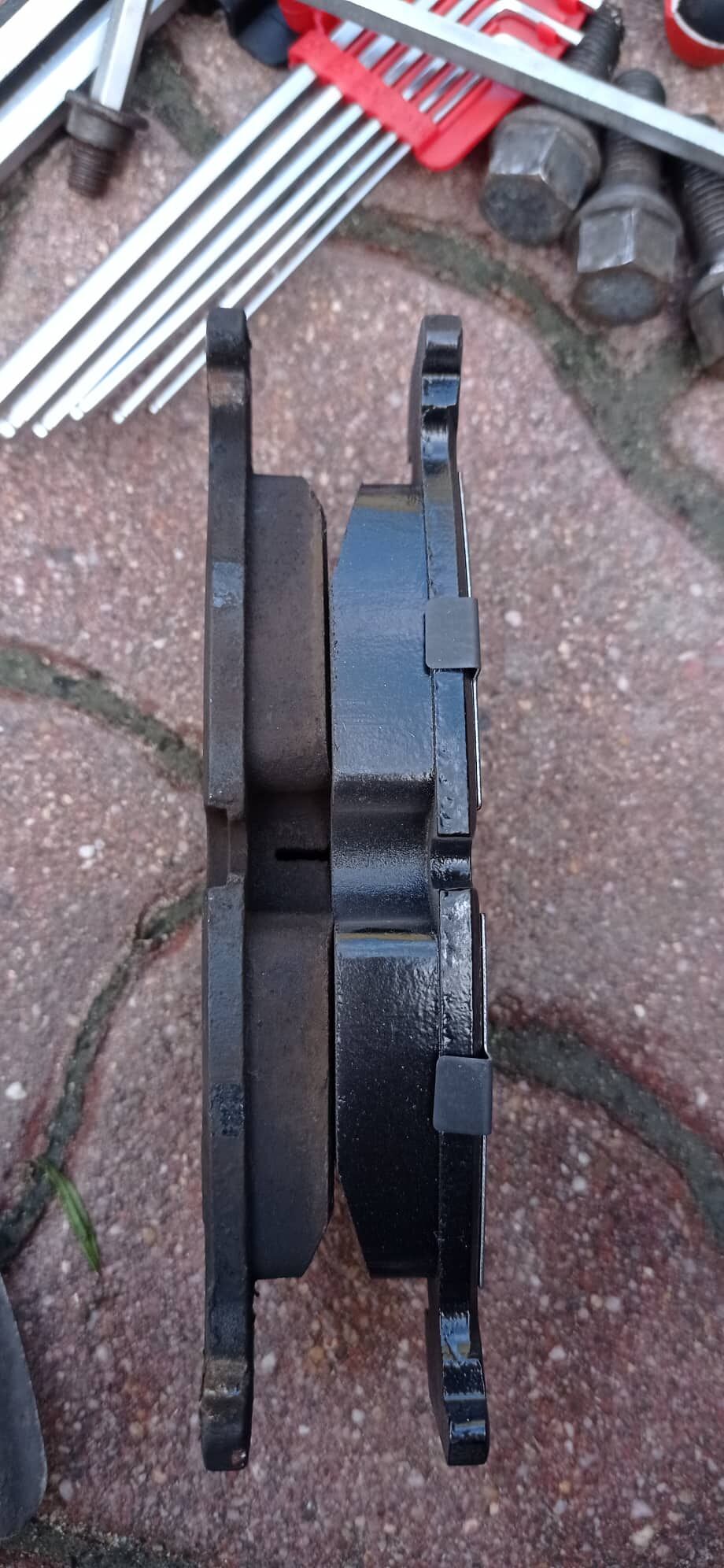

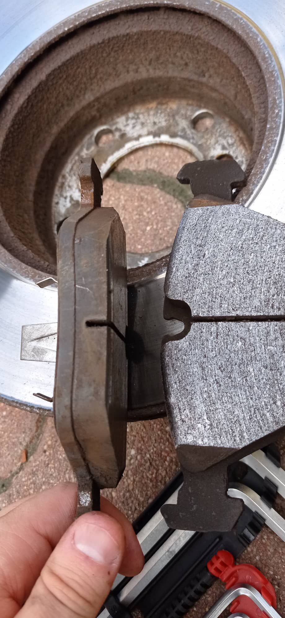

A héten mivel megjött a az első fékszett, cseréltem is. Egyrészt elég vicces, hogy egy ferodo tárcsa mennyire hullámos öntésű, emiatt szerintem mégegyszer ilyet nem veszek, vagy nem ezt a fajtát. A brembo betét teljesen jó.
(a régi starline)
Próbálgattam, nem nagyot fékezve, szépen fog, sokkal jobban, mint az előző starline.
Közben cseréltem a balos kerékagyat (A jobbos hátra van), mind a 2 oldalon lemezt (A jobbosat vágtam és úgy raktam fel). Van első stabrúd összekötő, ez majd egy szerelő feladata lesz, nem tudom felbakolni rendesen és nem tudom leszedni.
Úton haza mosás, egy kis tankolás.

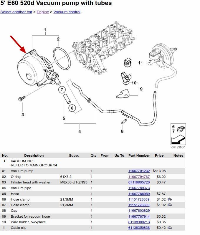

E60 520d vákuumpumpa tömítés garnitúra számát ismeri valaki?
Valahol a 11668626471 számot találtam. de ez nem jó, kb 55x2,5 és 95x3-as gumi van benne.
A realoem szerint 61x3,5 a belső O gyűrű és nem találom sehol milyen a fedél alatti négyzet keresztmetszetű mérete. -
