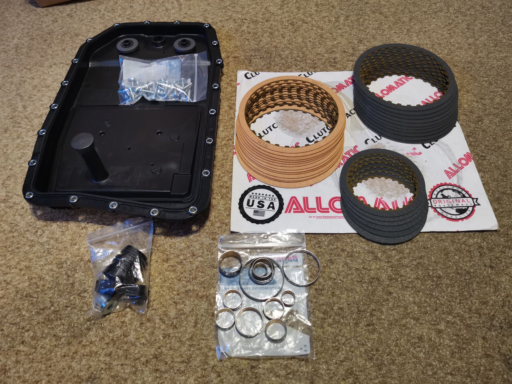

A valtofelujitashoz megjottek az elso alkatreszek. Meg a vezerlotombhoz erkezik a tomites garnitura es utana szedem szet. Osszes lamella csere hozza a siklocsapagyak. Vezerlotomb szet elpucolt gumi alkatreszek tomitesek csere szolenoidok ultrahangos tisztitas atvezetok egyeb tomitesek csere uj olaj szuro stb.
