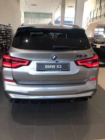

Gsx-rr
FIREBLADE78 #54184 üzenetére
Az X3, lehet abban barmilyen motor.
Gsx-rr
FIREBLADE78 #54170 üzenetére
Csajoknak tokeletes
