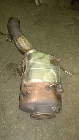

Jó kis DPF takarítás 35D Brutálisan el volt dugulva alapjáraton ha már 10mbar-t eléri az ellennyomás akkor már dugulás van itt 70mbar volt alapjáraton. Takarítás után az elvárható értékek lettek
[ Szerkesztve ]
►Herman Ezredes™◄►BMW Garage™◄► BMW szervizelés és tuning ◄► Minden ami BMW !! ◄
Te magad takarítod a DPF-t? Milyen technológiával?
