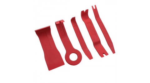

How to video a lekapáshoz. KATT IDE -

E46 316i-ben hogy lehet azokat a díszléceket a műszerfalon lekapdosni?
Köszi előre is! -

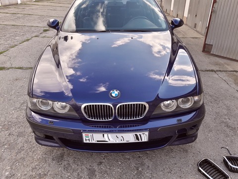

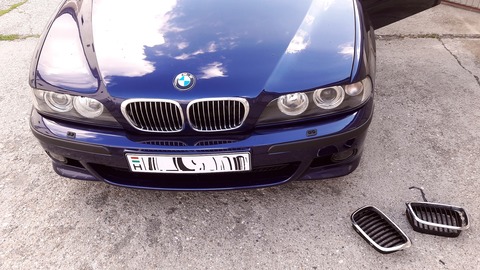

Hallo!
Kerdes: Nem igazan tudom eldonteni ez igy mutat-e vagy nem? Pakolasztam es talaltam kb. jo 5 evrol egy (nem gyari ugyan) vese part ami teli krom. Mondom, megnezem milyen. Pont azert itt kerdezem mert itt mehet a csuf igazsag.
Igazabol nem rosz de mivel tudom nem gyari, hisz sima M sporoton nem volt ilyen csak M5 -on vagy vmi neves tuning darabon mint Hartge, Schnitzer, ezert talan tulzas. Hogy marad-e vagy eldontom, fuggetlen mindentol de kivancsi vagyok Ti mit mondtok.
