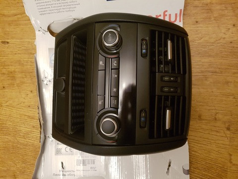

MPowerPH
Ez a projekt. Kell talalnom valakit, aki tudja, hogy kell mukodesre birni, beszerelni.
A hatso ulesek nem futhetoek nalam, szoval az biztos nem fog mukodni, hacsak nem talalok 'szellozos' hatso ulessort.Egyebkent a Kia Optima jon eros diesellel, okos navival/menurendszerrel, HUD, ulesszellozes, es meg rohadt sok olyan extra, ami premium kivaltsag volt. Van belole turbos 2.0L benzin is, az sem lehet rossz. OFF vege.
