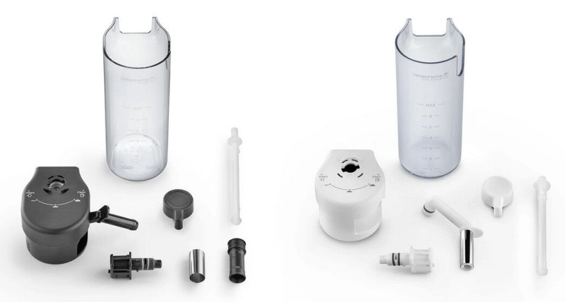

Van egy fekete és egy fehér, utóbbi a hideg tejhabhoz. Gépi fordítással másolom az alábbit, hátha így mindenkinek kedvezőbb.
Soha nem láttam magyarázatot a hideg tejeskancsó működéséről, de kell lennie valami fizikai különbségnek. A melegnél összekeveri a tejet és a gőzt, hogy levegőztesse és felmelegítse a tejet. Mivel a hideg kancsó ugyanabba a gőzkivezető nyílásba kattan, kell lennie egy turbinának, amely gőzt használ a hideg tejet levegőztető habverő forgatásához. A hideg kancsó árának tizedéért vehetsz egy elemes habverőt, és gyorsabban és kevesebb karbantartással ugyanolyan vagy jobb hideg habot kapsz.
Különböző fúvókák találhatók bennük, ami a fő különbség: egy speciális fúvóka és habosítószelep, amely a forró tejhabhoz van igazítva. A tartály belsejében egy rendszer található, amely összegyűjti a tejet, gőz segítségével habosítja fel, és melegen tálalja.
Hideg: ez kifejezetten hideg tej melegítés nélküli habosítására szolgál. Más típusú habosítószeleppel és levegőbemenettel rendelkezik, amely lehetővé teszi a levegő beszívását és szobahőmérsékletű vagy hűtött tej habosítását.

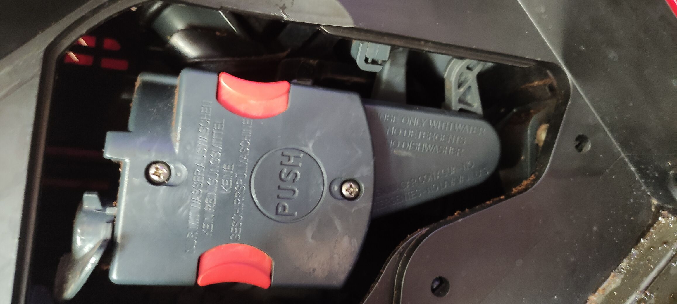

Sziasztok! Van egy Dedica EC685-öm. Sajnos nem tudom a szűrőjét tisztítani, mert sikerült elkenni a csavarfejet. Gondolom teli lehet apró zacc szemcsékkel. Újabban azt csinálja, hogyha bekapcsolva hagyom, akkor csöpög belőle a víz. Szerintetek ez javítható, vagy inkább vegyek újat? Igazából megbíznék simán valakit a javításával, mert jó kis gép, csak itt Fehérváron/Veszprémben nem tudom ki van, aki ért hozzá, utaztatni meg nem szeretném mondjuk BP-re.

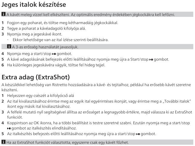

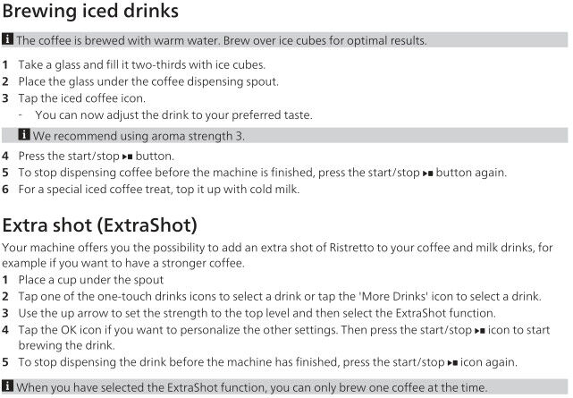

Mindamellett a kezelési utasítás szerint meleg vízzel készül (kis fordítási hibával):

Ha van benned mersz, akkor kicsavarnám a 2db csavart a főzőegységből és megpróbálnám szétszedni, hátha kijön alkatrészenként.
Ha nem jön ki, akkor le kell szedni a kvfőző oldalát, úgy kioperálni a KP egységet, majd rájönni miért nem áll vissza alapra a gép.

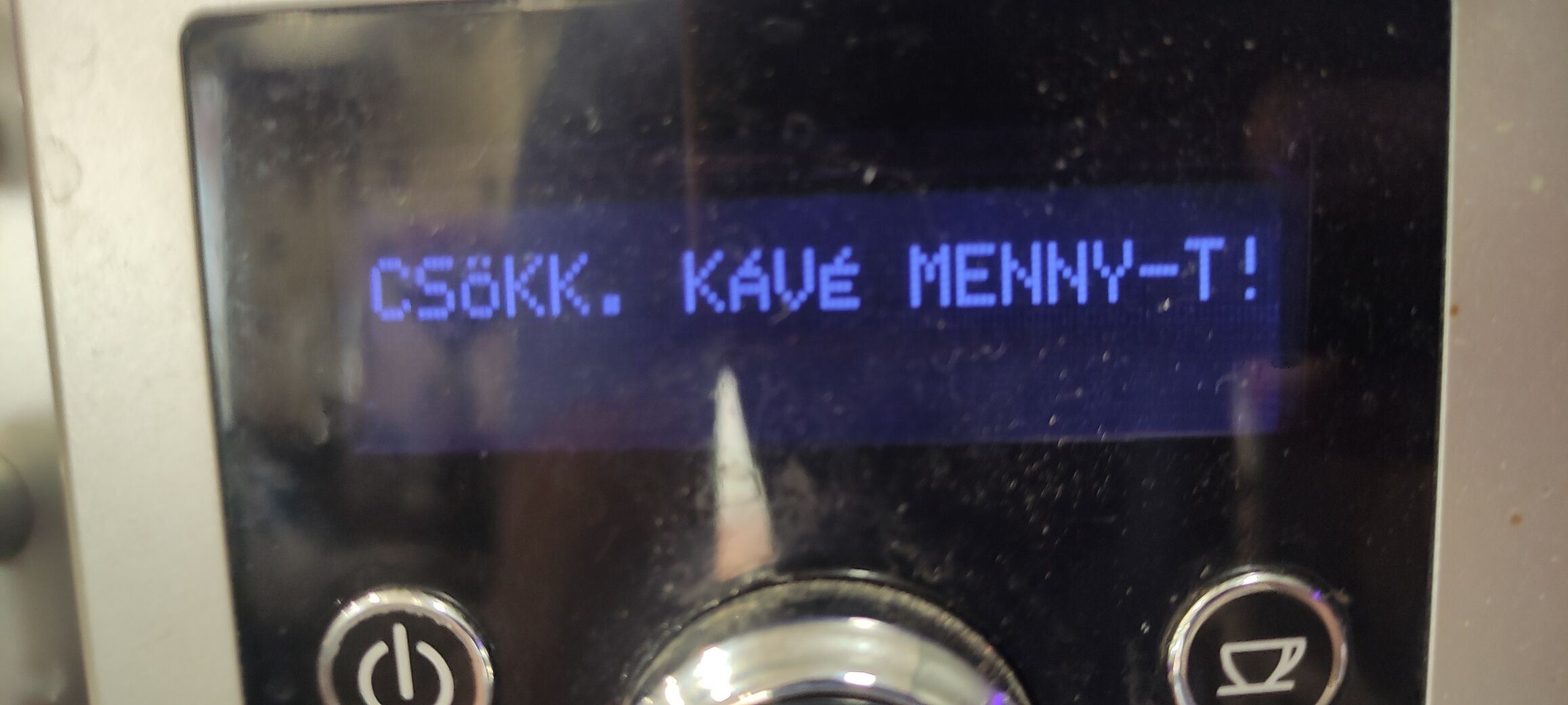

Sziasztok van a családban egy Magnifica S kávéfőző ami a legutóbbi áramszünet óta nem főzi le a kávét.
A kávét ledarálja és rögtön a zacctartóba tölti be és ezután ezt írja a kijelzőre:
Próbáltam többször alaphelyzetbe állítani ( kihuztam, lekapcsoltam hátul, mindent megpróbáltam de nem áll alaphelyzetbe) a főző egységet, hogy ki tudjam szedni de olyan mintha be lenne akadva.
Így néz ki:
