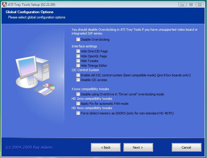

katt777
virkir #44859 üzenetére
Tény, hogy 64 bites Vistán simán indul az ATT install és újraindítás után is (.1370-es build-től). Nem csak nálam.
(Persze UAC és egyéb baromságok ki vannak irtva.)
GDDR5 hiba nem ref. kártyáknál jelentkezik, na most Sapphire-nek is van nem ref. kártyája, innentől én senkinek nem mondom látatlanban, hogy ne pipálja be a GDDR5 opciót, aztán meg durranjon el a VGA-ja. Ha kipipálja sem lesz belőle baja, de hangsúlyozottan csak GDDR5 RAM-oknál.

katt777
butcher eu #44833 üzenetére
GDDR5-öt! Ha ezt nem teszed, bizonyos VGA-knál a duplázós RAM-hiba fog jelentkezni, amiről már írtam a cikkben. De ha már telepítetted, sincs baj, kerest meg az ini-ben a GDDR5-ös sort, és a 0-t írd át 1-re.
Felejtsd el Virkirt és az ő loader-mániáját.Myers: ATT finombeállítások/alap WMV gyorsítás. De a legbiztosabb az MPlayer. 3-as sorozatú kártyákon működik, régebbieket nem tudom.

virkir
butcher eu #44836 üzenetére
Az ATT könyvtárában kell lennie egy ATTLoader.exe-nek azzal indítsd, úgy mennie kell.
virkir
Ezekből semmit.
butcher eu
katt777 #44830 üzenetére
rendszergazdaként telepítem az Att-t, telepítéskor ezek közül mit kell bepipálni?
