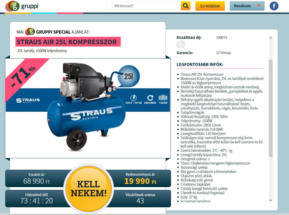

Most fejezem be épp. Ahhoz, hogy tudj otthon barkácsolgatni magadnak, megadja a kezdő löketet. de ne legyenek hiú ábrándjaid, 10 hónapba nagyon kevés elmélet és gyakorlat fér bele. Ettől függetlenül újra nekivágnék, mert nekem tetszett. Nem lesz belőled önállóan dolgozni tudó asztalos, de hobbi tudás felfejlesztésére nagyon jó, hogy kicsit komolyabb alapokkal rendelkezz. Ha van konkrét kérdésed, szólj.
Ja, igen, a youtube-tesztben van az 50l-es, a szórólapon 24-es.
"20.000 körül is vannak noname darabok. [kép]"
Annak az eredeti ára bizony 69e ft, de csak most, csak önnek 20!
(Egyébként simán lehetséges, hogy ez is ugyanazon a kínai szalagsoron készül, mint a nevesebb és drágább társai.
