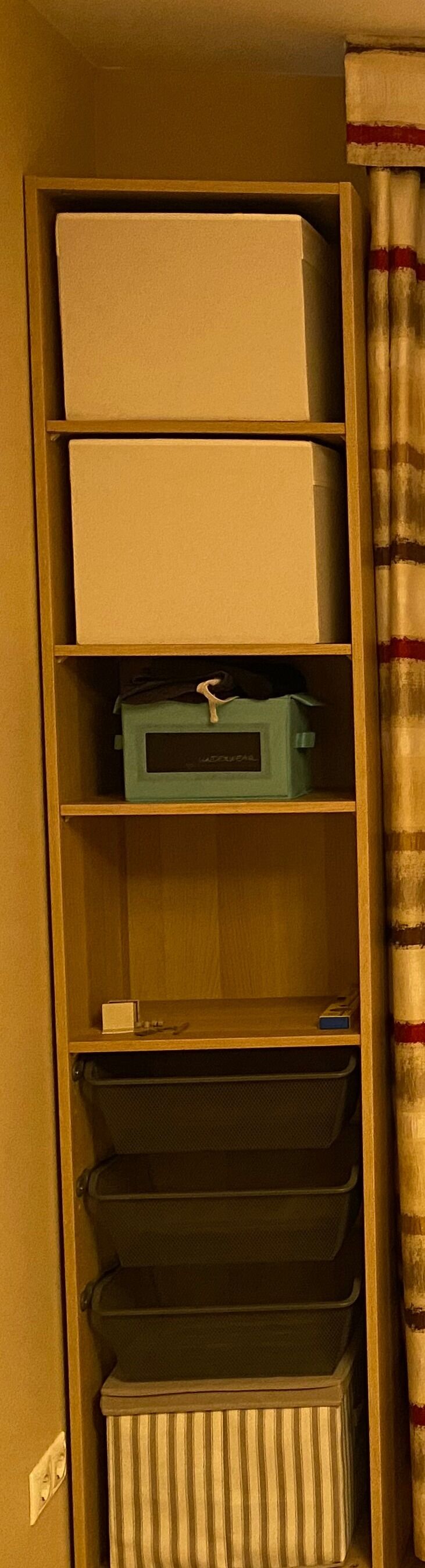

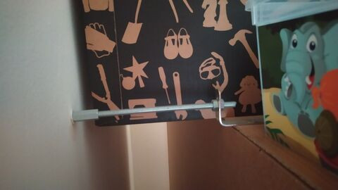

Én ezen L vasak segítségével fogattam oda a falhoz úgy, hogy raktam távtartót (csavaronként egy kb. 10cm hosszú PVC cső darabot
. Nem (csak) a fal egyenetlensége miatt, hanem az pont az északi fal, és ha nincs légrés, könnyen bepenészedik mögötte. Első évben majdnem ki kellett dobni a hátfalat.

A szekrény teljesen vízben van, sajnos a falak nem egyenesek, ami a beépített szekrény mellett is tetten érhető a szoba másik végénél. Alul passzentos, fölül pedig van kb 2cm-es rés, még egy kicsit vésni is kellett a falat, mert annyira trehány munkát végeztek annak idején. (11 éve épült társasházi lakás)
Az oldallapon van egy L vas, aminek segítségével lehet hozzárögzíteni a falhoz.Gondoltam, hogy az ikeás holmik nem nevezhetőek minőséginek, (bár engem jópár ikeás dolog teljesen jólkiszolgál) most azonban kellett egy gyors, occó, ideiglenes megoldás. Winner_hun kolléga készített minőségi bútorokat a lakás többi részére ígyvan mihez viszonyítani.

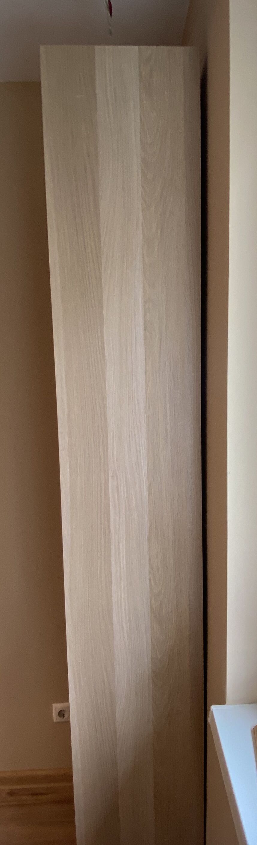

De miért nem? Nálam 2db 200x236x60cm-es PAX szekrény van egymás mellett. Így összesen 4m-es gardróbszekrény monstrum van a hálóban, igényesen néz ki, 4db nagyon masszív tolóajtóval, amiből az egyik full tükrös. ~10 éve van meg, az egyik legjobb beruházás volt szerintem. Darabja 150eFt körül volt akkor, most nem tudom, mennyi (konyhagépek vásárlása miatt anno egy promóció miatt az egyik ingyen lett
A fő kérdés, hogy jelenleg vízben (függőben) van e. Általában persze a fal szokott inkább elmenni, de érdemes megnézned.
A hátfal a szokásos vékony farost lemez? Hol szeretnél rajta fogást venni amivel a falhoz húzatod? Csak mert a hátfalon könnyen átszakad a csavar.

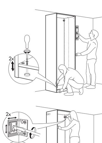

Gyerekszobába való szekrényeknél (ahol magas a mászás veszélye) adnak egy heveder darabot, amivel a falhoz lehet csavarozni változó távolságban, és van erre egy kerek lyuk a hátfalon, amin keresztül eszközölhető, amikor a szekrény már a helyén van.
Persze az ékelés két irányban is kényszerez, csak azzal több a macera. -
adott egy kiváló IKEA-as Pax szekrény, a kérdésem az volna miként érdemes megoldani a képen látható helyzetet, ha szeretném a szekrény felső sarkát 1-1 csavarral a falhoz rögszíteni? Rakjak valamifél éket a szekrény és a fal közé, vagy a szekrény alján található 1-1 állító csavarral emeljem meg egy kicsit az elejét? A szekrényre kerül még egy ajtó is így gondolom, hogy gondot jelenteen, ha valamennyire "deformálódna" a téglatest alak az emelés okán.
Válaszaitokat előre is köszönöm.
