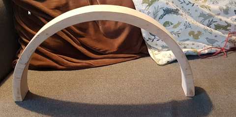

steve_p
Rétegelt lemezből is vágtam egyet, az valóban tartós volt. Hátránya, hogy a ragasztó mérgező anyagokat is tartalmaz ezért nem javasolt ilyen irányú felhasználása.
A ragasztást is azért vetettem el, mert még nem böngésztem végig a ragasztók kémiai összetételét. Ha esetleg azok is tartalmaznak egsézségre károsító anyagot, akkor az sem működik. (itt elméletileg előforulhat, hogy rágcsálja, nyalogatja a gyerek)
Ezekből kiindulva maradtam a fánál. Gondoltam még kipróbálom a nyír, juhar, fűz, szelídgesztenye (és még amit javasoltok) fákat is ha tudok szerezni ilyen kis tételben. A tulajdonságaikat elolvastam, de semmi tapasztalatom nincs velük.

pacman_123
steve_p #49975 üzenetére
Ahh, így már vili. Mondjuk a terhelés még mindig kérdéses, honnan, milyen nagyságút (kb), kaphat. De gondolom gyerekeknek szánt játék lenne, ezért lehet fontos hogyan törik. Hogy ha mégis, akkor ne okozzon sérülést (?)
Én tömörfában nemigen tudok olyat, ami szépen (szálkamentesen?) törik. De hátha más igen.
Üzleti titok hogy pontosan milyen játék lesz?
Illetve: ragasztásos hajlítás? Annak már elég nagy a terhelhetősége, elég kicsi a ragasztóformából kivée a deformálódása (szinte nincs). Tudom az megint "rétegelt" lemez, de legaláb olyan fából amilyet szeretnél, és törni sem törik (annyira ... páros lábbal 100 kilóval ugrálva rajta biztosan az is). Az is igaz az anyagmennyisége a többszöröse a sima tömörfának.

pacman_123
steve_p #49970 üzenetére
Nem teljesen vágom, ha 40 cm átmérőjű (20 cm sugarú) a félkör, és a vastagsága 18mm, akkor mi az az 5cm?
Vagy nem félkör, hanem fél-ellipszis, vagy ... ?
"Rugalmas" (fél)keményfa ... Ami ráadásul ha törik, szépen törik. hát olyat sztem nem nagyon teremtett a természet. Megkérdezhetem mi készül belőle?
Pl. nyír rétegelt lemez, 18mm vastagságban nem opció? És ha a rétegek ("bütü") láthatósága probléma, azt vékony nyír furnérral elfedni?

steve_p
Hársfához hasonló tulajdonságokkal bíró de akár keményebb fát tudtok ajánlani?
40cm átmérőjű, 5cm széles és kb 18mm vastag félkört vágnék belőle és fontos lenne, hogy rugalmas legyen illetve ha törik akkor ne szilánkosan (mint a keményfák).Köszönöm,
