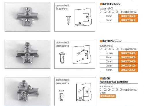

Én ilyennel teszem fel az előlapokat:
A fiókot 5-ös fúróval kifúrom, oda megy a 4-es metrikus csavar ami belemegy az állítható vasalatba. Bemérem hogy hova kellenek a furatok, kifúrom, rárakom, helyszínen beállítom és kész is. Ha be van álltíva az előlap és 100%-os rögzítést szeretnél (a 2 beállító és a 2 fogantyú csavarján kívül) akkor rakhatsz még bele 2 reisser csavart.

peppe79
Köszönöm mindenkinek a segítséget! Közben kiderült, hogy a mintaként említett szekrény nem is lengyel, hanem Délity Bútoros, és hogy ennél az ajtók nincsenek egy vonalban az oldallappal (a videón jól látszik):
http://www.home-max.hu/butor/country-jobbos-szekreny-r25-j
Ha ugyanígy készülne az enyém is, akkor az egyszerű közézáródó kivetőpánt megfelelne, a szokásos módon rögzítve.Ha viszont egy síkba kerülne az ajtó a "díszelemmel", akkor továbbra is a duplungolás lenne a legegyszerűbb megoldás, a kevésbé esztétikus "csík" toldással, vagy pedig teljes mélységben borítva, rázáródó kivetőpánttal.
Most már csak azt kell eldöntenem, hogy melyik lenne a szebb: ha egy vonalban futna az ajtó az oldalsó "díszelemmel", vagy egy picit mélyebben lenne...
AndrewBlase
peppe79
Valóban nem egy esztétikus megoldás, azért keresek más alternatívákat. Tök egyszerűen megoldható lenne egy közézáródó pánttal, aminek a kivetőpántja picit hosszabb. De lehet, hogy martong kolléga aszimmetrikus pántja is megfelelne. Esküszöm utánjárok, hogy hogyan oldották ezt meg az eredeti Country szekrényen!
peppe79
AndrewBlase #30980 üzenetére
Az alsó felső-lapok mélységének egyeznie kell az oldallapokkal, mert a cél még mindig ez a szekrény.
Ha nem lenne a jobb és bal oldali "díszléc", akkor járható út lenne, de így... -
escsé
peppe79 #30976 üzenetére
"egy keskeny bútorlapot vágatok, felcsavarozom a korpusz belső felére, és erre a bútorlap "csíkra" rögzítem a ráütődő kivetőpántot."
Szerintem nagyon nem szép a ilyen keskeny duplundolás.
Vagy teljes oldalas duplungolás kellene használni, ami anyag többlet, de esztétikus.
Vagy az előttem szóló AndrewBlase megoldása igen jól hangzik és szépen is mutatna. Egy a kérdés: a környezet engedi-e? -
peppe79
_ntamas #30974 üzenetére
Nem pillérpántra lenne szükségem. Másképpen írnám akkor le, mert elsőre amúgy is hülyeséget írtam: vegyünk alapul egy teljesen átlagos, 18 mm vastagságú korpuszt, két oldallal + egy alsó és egy felső lappal. A szekrény teljes szélessége legyen mondjuk 400 mm. Erre kerülne egy 364 mm széles ajtólap, ami csak az alsó és a felső lap éleire fekszik fel, az oldallapok éleire nem (az ajtó méretéből adódóan).
A legegyszerűbb megoldás közben már eszembe jutott: egy keskeny bútorlapot vágatok, felcsavarozom a korpusz belső felére, és erre a bútorlap "csíkra" rögzítem a ráütődő kivetőpántot.
A másik megoldás az lenne, ha a "duplungolást" elhagynám, és a ráütődő kivetőpánt helyett közézáródó kivetőpántot használnék. De mivel az ajtó továbbra is az alsó és a felső lap élére feküdne fel, nem pedig a korpuszba kerülne, így a pánttalpat 18 mm-el előrébb kellene felcsavaroznom. Ehhez viszont egy olyan kivetőpánt kellene, amit nem hagyományosan 37 mm távolságra kell felcsavarozni, hanem attól nagyobbra. Találtam a neten egy olyat, hogy "kivetőpánt hosszú pipával", 601585 cikkszámon. De sajnos nincs róla fotó, sem pedig rajz.
Lehet, hogy elmegyek egy BRW üzletbe, és megnézem, hogy ezt hogyan oldották meg a lengyelek... -
peppe79
Sziasztok! Egy kis segítséget szeretnék kérni Tőletek. Egy ehhez hasonló szekrényt szeretnék összerakni, ahol az oldallapok élén egy-egy keskeny bútorlap lenne. Az ajtófrontot pedig ezekkel a keskeny lapokkal egy szintbe szeretném hozni...és itt kezdődik a probléma: a lapvastagság miatt 18 mm-el előrébb kerülne a kivetőpánt is, azaz 37 mm helyett 19 mm-re kerülne a pánttalp, ami szerintem nem OK.
Létezik olyan kivetőpánt (akár ráütődő, akár közézáródó), amelyiknek "hosszított" talpa van? Vagy Ti hogyan oldanátok meg ezt a problémát? -
