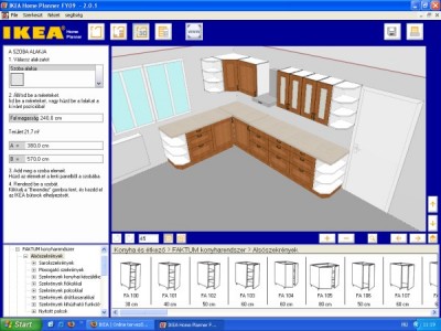

Nem a témába vág de ajánlanék egy progit látványterv készítéséhez.Ikeás[link]
Ingyenes letölthető.

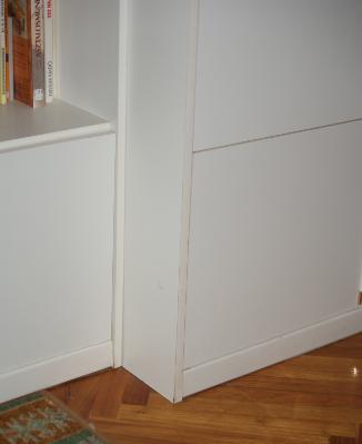

Mellékelten raktam be képet, arról a "gumihurka" szigetelésről ami így elsőre eszembe jutott. Nálunk csak pécsen lehet kapni, olyan méretüt amire neked szükséged lenne. Ennek az alsó részén, kétoldalas ragasztó van. Annyi a probléma, hogy csak fekete színben van, de arra is tudok megoldást ajánlani: festékboltba bemész és kérsz fehér Adhezor alapozót. Az megfogja a gumit is.

Tudom én azt. Én nem is féltem a srácot az ilyen balesetektől. (mondjuk istentelenül eleven gyerek) Abból tanul a legény. Hanem az anyukája. Szerintem ez a fiú húszéves koráig csak sapkába mehet a strandra. (utána meg gatya nélkül fog oda járni)
Különben köszönöm az ötletet. Én is hasonlóra gondoltam eredetileg: Veszek olyan hőzáró szivacsot, amit a vizesek húznak a melegvízcsőre, meg a klímások a rézcsőre (az már el is van gyárilag vágva hosszában) csak ott akadt el az operatív szakasz, hogy azt gondoltam, attól biztosan nem záródik majd be az ajtó. A slag jobbnak tűnik.
(A locsolótömlőből előtte ki kell locsolni a vizet?)
Ja, és van mégegy baj: Nincs egyméteres, csak ötméteres, az meg túlérne a szekrényen.

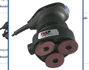

Ez nem excenteres, hanem csak van rajta három (nagyon eltalált sebességgel) forgó korong - mint a harkov villanyborotván. Három csuklós lehajtása révén kisebb íveket képes követni. Ha lesz időm, bemutatom ezt a masinát fotókkal illusztrálva. -

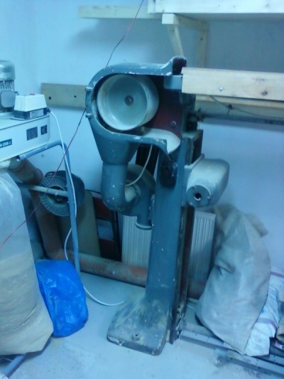

Amit észrevettem:
Burkold be, hogy ne menjen a kúpkerekek közé csiszolatpor, és tudd zsírosan tartani.
A felső tömszelencét szedd le, tömítsd el a lyukat, hogy ne kerüljön fapor bele, mert az lángbarobbanhat.
Úgy látom, ez a tárcsa forogni fog. Készíts védőburkolatot, hogy a nadrágot a lányok húzzák le rólad, ne ez a krék.Vészleállító sosem árt, olyan helyre tedd, hogy bármikor elérd, de munka közben ne akadályozzon! (Az én prémiumkategóriás metibóm vészleállítójába rendre beletérdeltem, mire az prémium módon leállt a torkában a félig megevett fával. Begurultam, leszereltem.)
Átvezetékelésbe csak akkor kezdj bele magad, ha nagyon értel hozzá. Ha nem nagyon, akkor inkább fizess egy ötezrest egy jó szakembernek!Enyyit találtam.

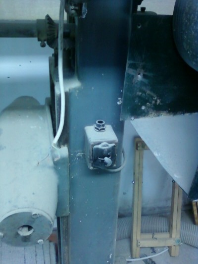

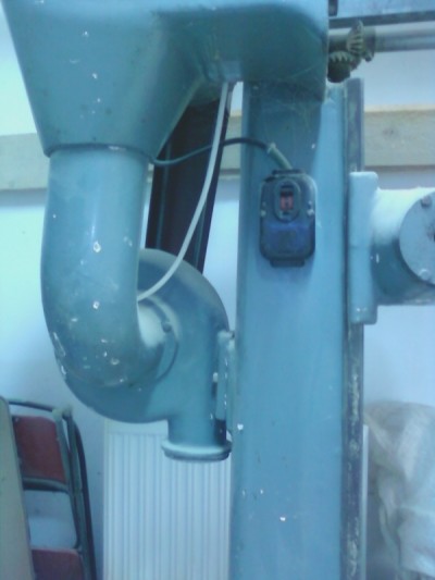

Ha már raksz fel vészleállítót akkor talán érdemes volna láb részhez tenni és nem csak egy gombot ugye, hanem valami nagyobb izét amit ha nem látsz az asztaltól akkor is lábbal el tudsz találni. Alapból ugye mind a két kezed foglalt.

Vész leállító szerintem felesleges mivel a gépen nincs motor fék és mire megáll az vagy 3-5másod perc , persze te tudod abból nem lesz baj ha raksz egyet rá .
Ahol régen dolgoztam ott volt egy szerintem nagyon hasonló gép de annak a saját elszívója nem ért semmit

Tanácsot kérnék:
Van egy közel 3000-es szallag csiszoló gépem. Amit szeretnék felújítani. Ti milyen biztonsági ezközöket raknátok fel rá. Én első körben egy vész leállítóra gondoltam, vagy felesleges? A kapcsolóit cserélem az már biztos. Szerintem újra is kábelezem, és lehet a Feldertől vett ötlet alapján a felső szalag vezető derenda aljára felszerelek két neon lámpát is. Amúgy saját elszívója van, amiről egyenlőre nem tudom mire képes. Röviden ennyi, majd az ötletek alpján még kérdezek.Csáó!
Ui.: Ha kell rakok még fel képet.

Nem kötekedés képen csak nem akarom hogy esetleg mások rosszul tanulják meg de a latin korpusz szó az testet jelent és mi asztalosok is ezt a szót használjuk a szekrény testre, ami az oldalakat, a tető, feneket és a hátfalat foglalja magába.
Az szekrény oldalt hapt-nak hívjuk ugye a hátfalat meg rukvant-nak. Ezek elkorcsosult német szavakat amiket fonetikusan írtam de ha vkit nagyon érdekel és visszakapom a könyvem leírom helyesen is.

Igazi jó megoldást nem tudok rá. Mert azt sem tudom milyen géppel vágtad, kézi körfűrésszel, vagy asztaloskörfűrésszel, esetleg lapszabászgéppel. Az utóbbi időben én is dolgoztam akáccal, én lapszabász gépen vágtam szintén vidiás lappal, de olyannal ami már agyon van használva. A lapon talán van 1mm vidia, égette a lapot de nem nagyon érdekelt. Azóta ugyan azzal a lappal vágtam bútorlapot elővágó nélkül és alig-alig tört ki a széléből.
Amúgy ha nagyobb mennyiséget kell vágnom valamiből arra van egy öreg szerszámacélból készült 300-as lapom azzal szoktam vágni. Az szépen viszi, nem égeti sem az anyagot, sem a lapot.Csáó!
Ui.: Remélem este fel tudom rakni a szallagcsiszlómról a képeket, hogy tanácsot tudjatok adni felujítás terén.

Winner_hun
SKIL, talán ilyen. Bár mintha a teteje másmilyen lenne
Nagy felületek csizsolására jó, pláne ha keresztszálat is kell csiszolni (pl 45 fokos illesztés), mivel finom papírnál már nem látszik a keresztszálú csiszolás. Nem sokat használtam, kb 2 hónapja vettem, nem sok tapasztalatot tudok róla írni

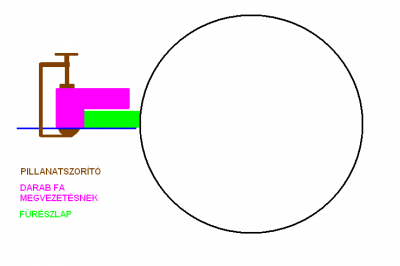

Csinálsz fából egy sablont, azt odafogatod 2 db pillanatszorítóval a köszörűhöz és tolod benne a szalagot. Ha körbeértél akkor közelebb állítod és végigtolod megint. Ezt addig ismétled amíg el nem fognak a fogak. Csak arra kell ügyelni hogy a vezetőnek nekinyomd a fűrészlapot.
Csináltam egy ábrát hogy biztos megértsd hogy mire gondoltam: -
