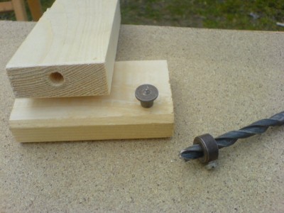

A fafúrókra is igaz ugyanez. Először is nem méretpontosak. A tiplid vagy bele se megy, vagy lötyög benne. Másodszor nem központosak. Némelyiket ha meggurítod az asztalon, két bukfenc után meg is áll, mert kifli. (ez is oka egyebek közt a pontatlanságnak). Harmadszor pedig nem hogy nem éltartóak, hanem eleve életlenek, és nem nyesik, hanem tépik a fát. A BOSH fafúrók, Forstnerfúrók jók, de drágák. Ugyanezt a minőséget adja pl az Abraboro, csak azt a partiker, a bómax nem árulja. Menj el egy mezei vasboltba, és érdeklődj rá. (Példa: 20-as forstnerfúró Bosh 4500 Ft, Abraboro 1100 Ft)

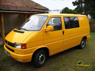

Hali
Igazad van az T4 akartam irni .Neked is ilyen van mióta nyüstölöd ?
Volt már egy T4 csak 3 hónap alatt kétszer kellett cserélni a turbó egyes részeit , szóval 2 hónap alatt 200k ment rá , gyorsan meg is szabadultunk tőle .
A T4 nagyon jó választás lenne de filózok hogy inkább egy Opel Astrát veszek kombit + egy platós kis teherautót . -
Dízeles
Madmax81
#1554
Hali
A a T3 szerintem T4 .Nekem T4 1.9 d van igavonójómunkás masina .Ha elfogadod a tanácsom vásárlás előtt legalább 30 perces próbautat tarts .A próba út vége felé 5 fokozatban lassíts le 30 km/órára aztán nyomd neki ha szépen rángatás nélkül húz nagy bajod nem lehet vele.Persze gézfröccsökre ne eregessen kék füstöt ha kicsit fekete a füst nem baj.
Fogyasztás nyáron 6 télen 7-8.

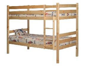

Nem tudom aktuális-e az ágy árazása .Tavaly készítette ilyet lucból + kihúzható ágynemű tartó,vízbázisúval lakkozva 73 e ft szivacsok nélkül. A szivacsokat a tulaj vette meg 9000ft /db áron .

Emeletes ágyhoz felrakok egy képet, hogy kb milyen szerkezetűre gondoltam. A méretei 180x90x200 cm.

Szerintetek egy fenyő, vagy akácfából készült egyemeletes ágyra, matraccal, felületkezelve, helyszínen készre szerelve sok vagy kevés a 70000 Ft+Áfa ár?Várom az "ajánlatokat"!

Azt hiszem, így jobban érthető a home made csapozó kézi készülék...

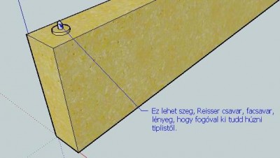

"Még egy kérdés: A csapozást derékszögelővel, vonalzóval és ceruzával szoktam csinálni. "
Figyelj: Kifúrod az egyok darabon az összes csapot (SZEMRE!). A mélységét viszont NEM szemre, hanem a fúrószárra esztergáltatsz egy hernyócsavarral rögzíthető határológyűrűt. (lehet, hogy már van is ilyened). Illetve hát az egyik fadarabon lehet szemre a mélység a fatipli hossza osztva kettővel, plusz hangyapuca. Egy marék tiplit átfúrsz pont középen, és átütsz rajta egy szeget úgy, hogy a szegből épp a hegye, plusz fél mm álljon ki. A szeg hegyét jó tompára reszeled. Most bedugdosod ezeket a tipliket a furatokba, odailleszted azt az elemet (pontosan! Ha nincs még gyakorlatod, akkor készítel határolóleceket, amihez odaszoríthatod az illesztenő darabjaidat), amivel összehozni akarod, és (hokktiszta) gumikalapáccsal finoman odakótyonfityikélsz minden tipli fölé, hogy a szegek pontozzák be a furatok helyét. Így már tudod hova pászítani a fafúró csúcsát, és még ha olyan is a tiplisorod, mint a fiú szürkemarhapisilés, a furatok párjai átmásolódnak pontosan. Most arra érdemes még nagyon figyelned, hogy a tipli hosszánál a furatok fél+fél, azaz egy milliméterrel mélyebbek legyenek, hogy legyen hely az ragasztónak, és semmiképp ne legyen mélyebb, mert akkor csak a tipli legvége ér bele az enyvbe, meg kisebb se, mert akkor a szedheted szét ragaszás közben furatmélyítés végett, ami igen macerás dolog. Rovátkolt tiplit használj! Ha nem olyat vettél, akkor egy kombináltfogó recéjével szorítgasd meg, így kész a home made enyvtáska.
(ezeket a szeges tipliket eleinte nehéz használni, mert szorulnak, de mikor már vagy tizedszer dugod be újabb lyukakba, olyan könnyen járnak, hogy öröm velük dolgozni majd. Egyébként a Baumaxban ilyet is árulnak készen, és az nem sokezer forint, hanem párszáz. Általában összecsomagolják ezeket a tüskékez egy marik tiplivel és egy hozzávaló (nem túl jóminőségű fafúróval))Jó munkát! Ha kérdésed van még tedd fel bátran, ha nincs, akkor a képet tedd majd fel a következő alkotásodról ;-)
