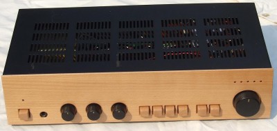

...akkor ezt nem is magadnak készítetted?
Ez aztán reklám a javából.

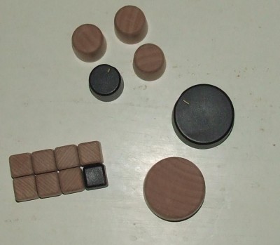

Winner_hun #1689 üzenetére
A Henger alakú gombokat esztergáltad ? A kockát értem hogy csináltad de az előlapba hogyan vágtad bele ? Kifúrtad aztán kivésted ?
Madmax81

Winner_hun
Tavaly csináltam, erősítő egy költöztetéskor a földön landolt, kicsit leamortizálódott az eleje, fából kellett csinálni másikat:
Olyan képem sajnos nincs, ahol a fa gombok rajta vannak az erősítőn, mert a tulaj azt kérte hogy a gombokat ne fúrjam ki, mert másik potméterek kerülnek majd az erősítőbe és ha más az átmérője akkor nem lesz rá jó a gomb.

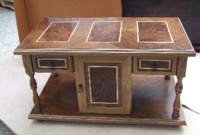

Winner_hun
Mivel egy ideje van itt néhány "új" kolléga, ezért a vizsgamunkámat ismét beteszem, lassan 1 éve készültem el vele: Vizsgamunkám - rex asztal

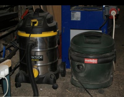

Szerintem ennek azért vitték ennyire le az árát, mert a kereskedőknek nem jött be a számításuk vele, és megszabadulnak a készlettől.
Azt azért érdemes tudnod, hogy a következő "legolcsóbb", ilyen porszívó az min. 40-60 ezret kóstál és annyiért még noname. Általában 100 ezer felett van egy jobb gép ára, de van 200 felett is (pl Festool). Ne érts félre, nem rábeszélni akartalak, csak jeleztem, hogy ilyen olcsón még soha sehol nem láttam ekkora és ilyen rendszerű porszívót. (Gondolkozok rajta, hogy vegyek egyet tartalékba, de eredetileg ez a tartalék.) -

Persze, a baloldalit. A jobboldali drágább, mert tudod, az prémiumkategória! (ha jobban megnézed azt a nemírommilyet, szóval a zöldet, látható, hogy úgy vonzza az egész gép kívül is a port, mint ha mágnes lenne. Ettől prémium: Amit nem tud beszíjni, azt kívülről ragadja magához, és el nem engedi.)
Ennyiért még rezegtetőt is vársz? Ezt az rezegteti, Főnök Úr, amivel reiszolni szoktunk.
Nekem van kompresszorom, azzal fúvatom ki a szűrőt ürítéskor. Egyébként a metebónak sincs rezegtetője (meg még sok egyebe se.) Adnak viszont ehhez a parkside-hoz egy autó szívófejet. Azóta passzió eltűntetni a kocsim zegzugaiból a fűrészport.
Eddig elégedett vagyok vele, de nagybetűvel kell írjam: FELELŐSSÉG A TIED! -

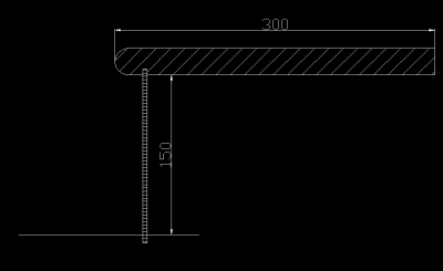

Én ezt értem de Madmax az árat kérdezte(szerintem) hogy hogyan szoktuk kiszámolni és én azért nem értem mert azt hittem a szemöldök meg a lépcsőlap méretével szeretné ezt bemutatni Dízeles.
Valószínű Dízeles is félreértette akkor.
Az a 150mm meg nagyon kevés..
Én úgy tudom a lépcsőfokokat úgy kell kiszámolni, hogy a fellépés és a lépcsőfok összege kb.52cm legyen, úgy mint a ülőgarnitúráknál a kb.90cm.Üdv.

Hali
Ebben az esetben az én lépcsőm önhordó ez alatt azt értem hogy nem lehet egyenként berakni a szinteket hanem szinte egybe kell összerakni az egészet .
Középen lesz egy kb 8-10 m oszlop amihez csatlakoznak a lépcső fokok a falnál pedig rögzitésre kerülnek a fali kimart elemek amik a lépcső külső szélét tartják .
Jut eszembe ebben az esetben nem lesz homlokdeszka korlát bábú is csak az egyik felére kell mert a másik fele a lépcsőház fala oda csak kapaszkodó kerül .A másik lépcső amit csinálok egyszerűbb beton lépcsőt kell burkolni oda viszont kell a homlok deszka és a korlát bábú +kapaszkodó , rögzitést a lépcső rögzitő tiplivel szoktam rakni

Van most a lidi-ben porszívó 13 ezerért. (valami parkside, vagy mittudomén)
Még télen vettem egy ilyet 17-ért. Eddig jó. Erősen szív (erősebben, mint a metebó), automatikusan indul a rákapcsolt géppel, késleltetve áll le, nagyon jó csövet adtak hozzá, csak két nemtetszés van:- az egyik, hogy nagyon hangos. Alapban süket vagyok. Bedugom a fülem a szivacsos füldugóval, arra ráteszem pluszba még a zajvédőt, és még így is hallom. Aki tudja másik helységből üzemeltetni, annak könnyebb ez a zaj dolog.
- a másik, hogy a filter leesik, mert nincs rögzítője, mint a nagytestvéreknek. A helye megvan, úgyhogy készíthető, és én készítettem is rá, stílszerűen természetesen fából.Csak azért írom, mert egy kezdőnek nagy segítség lehet, hiszen ugyanez mondjuk a Makitától, pláne Festool-tól épp tízszer ennyibe kerül.
Amikor kezdtem, én egy mezei háztartási porszívót visíttattam jó hosszú csővel, hogy ne süketüljek meg végleg. Két évig bírta a frontharcot az is, és még mindig működik, pedig nemritkán ment napi 8-10 órát. -
