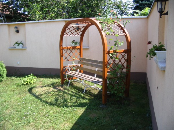

A lazúrozás tudományát festőtől kérdeztem.Inkább a trükkökre voltam kíváncsi mint magára a technológiára.
Téglára.Kimértem a helyüket középen átfúrtam őket .A fa szerkezet alján lévő lyukakba 12-es tőcsavar van .A fában 7 cm mélyen a tégla át lett fúrva.A "talaj" és az oszlop távolság 5 cm.
A tőcsavaron 2db anya és 2db fakötésű alátét.Természetesen lábanként.Így milliméter pontosan belehet állítani a magasságot valamin a vízszintet.És kész

Na, így kell dolgozni a lazúrral.
Ezt a szálára kihúzást Tőled tanultam. (bisztossa taníccsák eszteta iskolába is, de én oda nem jártam)Téglára, betonra tetted azt az állványt?
Csatlakozok Madmax véleményéhez: Szép munka! És nagyon jó az ötlet a pad fölé. Milyen botanikát futtattál rá? (csinálnikén nekem is egy ilyet a kertbe!) -

Tisztelt kollégák.
A faanyagot 1.meggyalul 2. 5-700W -tos 115 flexel 100-as szemcsés korongal ,némi kézügyességgel csisz. 3. Szalagcsiszolóval (ipari ,mondjuk Bosch Kék) 100-as papírral szálára kihúz. 4. A lazúrhoz való alapozóval leken ,teljesen hagyni megszáradni. 5.Ha színes ha nem a fedőlazúr két rétegben lekenni csakis lazúrozó ecsettel ,természetesen rétegenként teljes száradás .Tűzőnapon NEM lazúrozunk !!!
Ha nem így csinálja az ember pénz kidobás az egész.Készítettem egy íves pergolát 4 évvel ezelőtt nyáron ,semmi baja még át sem kellett kenni.
Igen, drága dolog a favédelem de az idő múlásával megspórollyuk a plusz melót és újabb költségeket.
