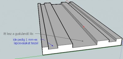

A méretekkel nem vesződtem, azt majd kiókumulálod.
A szánod lényege, hogy a középső vájatba beteszed a gyalulandó fát, a két szélsőbe pedig laposvasat. Ezeknek nem szabad kicsúszniuk, amikor tolod rajtuk a gépet. (végére kitalálsz valami ütközőt.)
A négy ellenanyás csavarral addig hangolgatod a szánt, amíg nem lesz tök párhuzamos a középső vájat alsó síkjával.
A laposvasról még ennyit:
Szerencsés, ha vágsz oda öttizedes, egyes lemezből is egy-egy (két-két) csíkot, 2 mm-es laposvasat pedig adnak a bótba. Így tetszőleges méretet tudsz majd vastagolni.
Először telirakod a vasakkal a vájatokat, aztán ahogy szeded ki, úgy véknyul az anyagod, azaz megy lejjebb a gyalukés.Ez kézi hajtányú lesz, ahogy Winner kolléga okosan megtippelte. (Azt hittem, leelőz majd ötletek terén.)
Az lesz az egyetlen bajod vele - miután kínkeservvel behangoltad - hogy a vájatokból a kész méret előtti tolásnál ha elfelejted egy ecsettel kiecsetelni az odakerült forgácsot, akkor tolhatod újra - már ha észreveszed, h elfelejtetted. (a szán alá kerülő forgács szépen elviszi a méretet - ami persze csak az utolsó tolásnál számít)

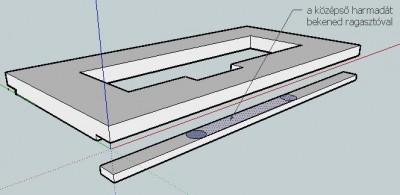

thyeby

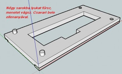

Ezt a lécet úgy a középső egyharmadánál felragasztod a vájatba.
A széleinek szabadon kell "hajlani". Ezzel fogod tudni tutira hangolni a "vastagológépedet".
(mindjárt meglátod, hogyan)
A felragasztott kis lécet nem fúrod ki! Azt fogja a csavar lejjebb feszíteni, ha kell. Ez a léc is keményfa legyen. Legjobb a kőris, de jó a bükk is.Az egésznek pedig valahogy így kell a végén összeklappolnia:
(folyt. köv.)

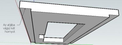

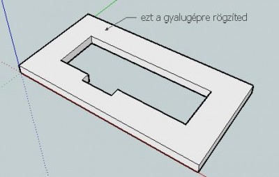

Aztán egy másik kb colos, v húszas keményfát középen kivágsz úgy, h pont illedjen bele a gyalugép:
Kagyalod a módját, h miként tudod nagyonnagyon rögzíteni a gépedet ehhez a fadarabhoz.
Még mielőtt beleteszed a gépet,
Később kiderül, minek is ez a horony.
Azután
Ez a léc kiljebb áll, mint a szán alja. Majd kiszámolod, mennyivel.(folyt. köv.)

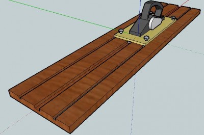

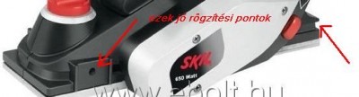

Először is vedd ölbe a Skil-edet, és bámuld sokáig!
Azon múlik mnden, h tudod e majd úgy rögzíteni, hogy egyetlen tizedet se kottyanjon.De ne menjek előre.
Egy asztalossal bérbe csináltatsz egy tuti egyenes keményfa pallódeszkából egy ilyet:
Amibe aztán magadnak különböző hornyokat fogsz vágni.
A két szélső vályat egy szán pályája lesz, amely szán fogja szállítani a gyalugépedet...most elküldöm, hogy lássam, mit írtam eddig...
(folyt köv) -

Úgy látom, megbolydult a méhkas ezen a kézi vastagoláson.
Lehetetlen nincs, csak tehetetlen.
Kajeszolok, és lassacskán felteszek egy nem túl pontos skiccet, amiről talán érthető lesz az elképzelésem.
