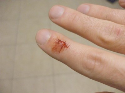

Nem árt végiggondolni mit is csinál sz ember és mivel, és hogy minek mi lehet a következménye.
Megvettem a flexet, rátettem egy tárcsát és örömömben olyan fasz voltam hogy szikravédő nélkül bekapcsoltam.
Fél
kézzel... Nem számítottam rá hogy így nekilódul.
Ugrott egyet és első indításra belevágtam az ujjamba
. Olcsón megúsztam, már be is gyógyult.
Vigyázni kell! -

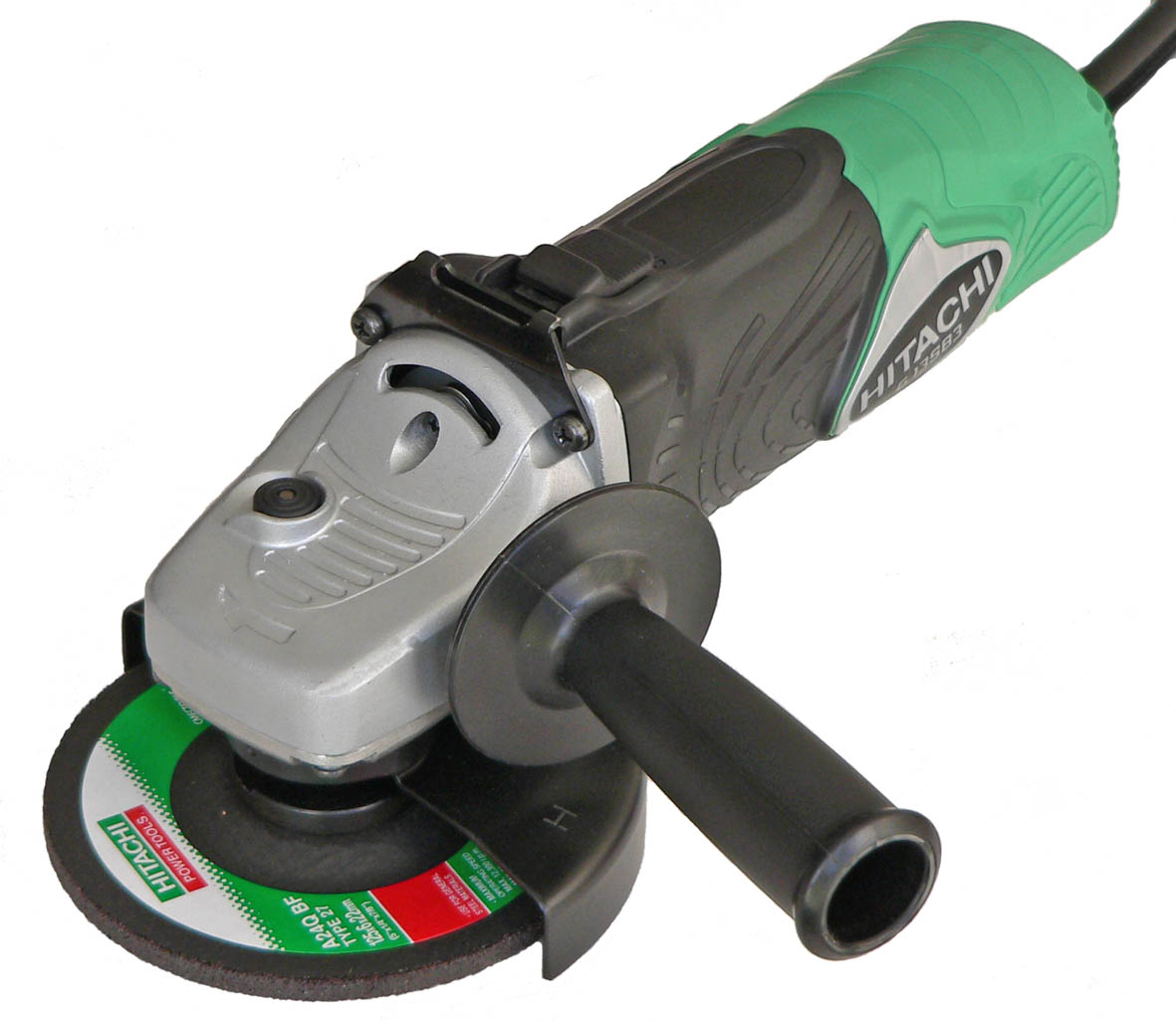

Utánanézek a Piranhanak, nem tudtam hogy gyárt flextárcsát.
Akkor nem kell extra gumitárcsa, rendben.Hitachiból a pár évvel ezelőtti vonal, egy kifejezetten puritán zöld megjelenés volt.
Ebből váltottak a zöld-fekete ufódizájnra. Ez iparosoknak általában nem jön be- nekem sem tetszik. Szeretem az egyszerű megjelenést, ami komoly tartalmat takar.Ez a gép amit vettem nem csicsás, kézbe véve egy komoly ipari gép. Dizájnos, de esztétikus. Volt a kezemben pár sarokcsiszoló és ez meggyőző. A járása is mint egy schaffhausen
Sokkal meggyőzőbb élőben mint a képen
, még a zöld árnyalata is nagyon szép

Télleg! Ha kell valami gép, sose néztem hitacsit, mert nem szívlelem azt az erőltetett dizájnt, de ez valóban nem túl csacsásos.
Használd egészséggel!

Munkatársamnak van egy 12v Hitachi akkus csavarozója vadi új , nyáron cseréltük öreganyám háza tetejét ott melóztunk vele poénból elkezdtünk versenyezni ki tud több csavart betekerni a gépével , én a Makitával majd 20 csavarral többet tekertem be mint a Hitachi .
Pedig mind a két gép 12v os volt 2Ah aksival .
A Hitachi csiszológép nekem sem tetszett Sopronban kipróbáltam de nem esett kézre .
Dekopír fűrésszel vágtam még de az sem győzött meg nem volt igazán kiegyensúlyozva és eléggé zavaró rezgéseket művelt vágás közben .Szerintem jó a fa csiszolásánál a fordulat szabályzó de nem feltétel a szép munkához .

Nekem más tapasztalatom van a Hitachival. Igaz ami van az nem olyan sok.
Közel 100 ezres akkus csavarozójuk nagyon komoly volt, mint egy hálózati gép, kis csavarozójuk csúnya de könnyű és jól használható. Nagy szalagcsiszolójukat nagyon dícsérte egy asztalos, nagyon strapabíró én azt nem szerettem annyira. Abból a makita jobban tetszett.Van makita, dewalt, metabo, aeg gépem, de ezzel a hitachival vagyok talán legjobban megelégedve. Pedig nem vagyok egy elégedett típus
Persze minden gyártónak vannak jó és rosszabb gépei.

Szerintem ez nem volt egy rossz vétel. Listaára kb 45 ezer, legolcsóbban ezen kívül 28 ezerbe került volna. Én meg megvettem 23.500-ért.
A Hitachi csak itthon nem olyan ismert, amennyire tudom teljesen rendben vannak a gépeik. Legnagyobb Japán gyártó.

Szia
Nagyon jó kis flexet vettél de szerintem egy Makitával jobban jártál volna vagy egy Dewaltal .
Burkoló ismerőseimnek tönkrement a gépük vettek egy ilyet egy éve nyúzzák dobálják nem vigyáznak rá főként csempét téglát vágnak vele de jól birja a strapát .Az 1300 wattot nem érzem túl soknak, ha keményebben megnyomom azért még ez is lassul.
Hidd el egy 2500W nagy flex is belassul ha nagyon nyomják neki , ez a 1300W nem egy gyenge gép , én egy 800w és egy 1400W használok de ha ügyes vagy a 800W is elég kell hogy legyen .1mm-est érdemes használni?
Ha vastagabb anyagot vágsz nem ajánlom az 1mm korongot " ha nem érzed a gépet sokat fel fogsz robbantani mire megtanulod mennyire szabad rányomni "
Elsőre az 1,5-2 mm ajánlanám de te tudod . puding próbája az evés thyeby szavait idézve .Milyen drótkorongot vegyek?
Ha a gépeden fordulat szám szabályzó akkor szinte bármilyet rárakhatsz csavartat vagy simát de a csavart csak a vastagabb festék esetleg rozsda eltávolításához ajánlom "ugyan is nagyon harap "Gumitárcsából melyik gyártmány ami bevált?
Én egy névtelen olcsó " sz.rt " használok már két éve de teljesen jól szuperál .
Egyet jegyezz meg ha drótkefés tárcsával dolgozol mindig legyen rajtad kesztyű és védő szemüveg esetleg hosszú ujjú pulóver de legalább szemüveg .
Mert a nagy fordulattól kiszakadó drót darabok a karodból kiszedhetőek sőt a szervezeted egy idő után kilöki a nem oda való dolgot de a szemed nem fogja -

Ja, meg adtak hozzá egy olyan csiszolótárcsát, amit nem lehet hozzá használni.
Ugyanis a domború oldalán nincs a luknál az a fém perem, így, ha szabályosan felhelyezem a tengelyre van egy 2 mm-es oldalirányú mozgása-magyarán a luk azon az oldalon nagyobb mint kéne.
A rögzítő gyűrű megfordítása sem megoldás rá, nem olyan kialakítású.
Írok is a hitachinak szerintem, mert ez balesetveszélyes ha valaki ezt felteszi ahogy kell. -

Megvettem a kisflexet. Végül nem azok közül került ki amik szóba kerültek.
Hitachi G13SB3 1300W 23.500 ft-ba került.A negatívumokat írom: Kicsit vastagabb mint ami ideális lenne (22 cm a kerülete a gombnál, előző gépem 1 cm-el soványabb volt).
A szikrafogó rögzítése nem az igazi, nagyon meg kell húznom a csavart hogy ne tudjam megmozdítani a helyén. Bár van két kis bütyök ami megakadályozza a leesését, de engem akkor is zavar ha nem áll mint az atom a helyén, ezért meg kell húznom.
A zsinórja nem 4 méteres csak kb 2.5. a fogantyúja nem rezgéselnyelős.Egyébiránt jónak néz ki. Nagyon masszív, egyben van, nem melegszik szinte még langyosra sem-előző gépem ha odanyomtam pár perc után már forró lett. Így is lett vége...
Szép is, sokkal jobban néz ki mint a netes fotókon, nem túl csicsás mint gyakran a hitachik.
Összességében egyelőre elégedett vagyok vele.Milyen márkájú fémvágótárcsát vegyek (125mm) ? 1mm-est érdemes használni? Vagy van valami hátrány a vékony tárcsának.
Valami arany középút kéne tartósság és ár tekintetében, biztosan van minőségi különbség az egyes gyártmányk között.
Milyen drótkorongot vegyek? Rozsdátlanítás, festékeltávolítás a feladatok.
Kerítés zártszelvényéhez, illetve van egy kis kopott széfem amit fel szeretnék újítani ahhoz kell.Azt a fazékalakút vegyem? Azon belül olyat amiben csoportonként sodorva vannak a a szálak-gondolom ez agresszívebb, vagy a simát?
Vagy a korong alakút?Abból is van csavart és sima szálú. Melyik mire való?
Gumitárcsából melyik gyártmány ami bevált? Arról beszélek amire közepén lukas csiszolópapírt lehet felfogatni.
Összegezve kisflexhez való kiegészítőkben kérek tanácsot.

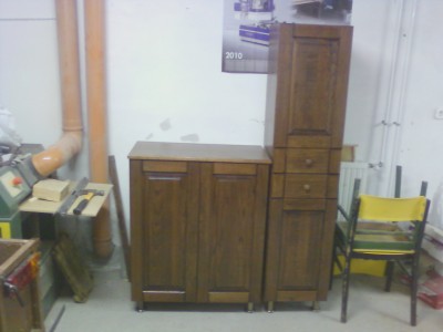

Végül Milesi PU kétkomponensű lakk lett felületkezelés. A következő kérdésed viszont nem teljesen értem: "Mennyit sötétített a pác?" Már csak azért is, mert én hordó pácot használok, így a színt sötétségét magam állítom be.
A "Gyúródeszkás fiók" alatt mire gondolsz?Csáó!

Az első teljesen önállóan elkészített tölgy szekrényem. Amit a műhelyben felelhető marókésekkel csináltam. Csak platóló marót kunyermáltam. A fogantyúk még nem voltak rajta mikor a kép készült, mert azok helye akkor még nem volt meghatározva.
Majd csak januárba indul a termelés nálam. Legalább is eddig úgy néz ki lesz megrendelésem.
Akkor majd a kaptárakról is teszek fel képet. Akkor jön a megrendelő, további pontosításra. Mivel szólt, hogy az aljat, és tetőt ne gyártsam le, mert módosítva lesz. Így most azokat sem kell csinálnom mivel a fiókok már kész vannak.

"nem jókedvemben gyalultam bele a kezembe "
Ebben bizonyos vagyok! És hidd el, távol áll tőlem az is, h kinevesselek, és az is, h ítélkezzek feletted. Inkább azért ragoztam a szót most, mert ilyenkor vagy leginkább olyan állapotban, amikor belátással befogadod azt, amit mondok.
Valamikor a pályafutásomat teherautó sofőrként kezdtem. Az a munka megtanított arra, h a fáradtságot nagyonnagyon komolyan kell venni. Rengeteg balesetmentes kilométerem és évem van, de most is azt mondom, h nincs jó sofőr, csak szerencsés. S most, hogy asztaloskodásnak adtam a fejem, annyival szerencsésebb helyzetbe kerültem, h a fáradtságom vagy pici figyelmetlenségem ára legfeljebb egy ujj elvesztésével jár, nem pedig azzal, h hátralevő életemben a lelkemen szárad egy kisgyerek anya nélkül v egy anya kisgyerek nélkül.
Szóval ha elfogadod azt, h ha egy pilóta, egy orvos képes rá, h hibamentesen dolgozzon, akkor egy asztalos is, akkor megérte fosnom a szót.

Madmax81
Szia
Nagyon vicces
Bárkivel megeshet egy baleset nem odafigyelés fáradtság okozhat problémákat hidd el nem jókedvemben gyalultam bele a kezembe .Volt úgy hogy annyira fáradt voltam de szükségem volt a pénzre este 10 órakkor szalag fűrészel széleztem tölgy anyagot és egyszer csak azt vettem észre hogy hozzá ér a kezem a fűrészlap oldalához szerencsére nem értem hozzá a fogakhoz de ez egy jel volt hogy ha folytatom valami nagyobb baj lesz

Ne tudd meg hogy vérzett az ujjam leültem a mosdó kagyló mellé és csurgattam rá a hideg vizet 3 percen belül meg is jött az ijedtség elkezdtem remegni beszűkült a látásom .
Gyorsan autóba ültünk irány az orvos azt mondta nem lehet varrni mert eléggé roncsolódott a seb, az az érdekes hogy nem is fájt de mikor kötözték pár könnycsepp elhagyta a szememet
Nem hiszem hogy növesztek másikat de majd az orvos tudomány megoldja ezt a kérdést
thyeby
Madmax81
#3899
"újnyit gyalultam az ajtó aljából"
Az ember kínjában nevetni szokott.
Sajnálom, h megtörtént. És szerencse, h csak 1,5 mm volt a "fogásmélység".
De nem biztos, h bagatell az ügyed. Kb öt éve beleszaladt a szike a bal tenyerembe a hüvelykujjam combjánál csontig, és a gyűrűsujjam végéből leszeltem úgy 3-4 mm-t. (én is napokig véreztem) És a nagy vágás, ami csontig ment, szerencsés volt, hiába hosszú és mély. Mert nem vágtam ideget, mozgott utána minden, ahogy kell. Az ujjam bögye volt a nagyobb durranás, pedig alig látszott. Azt mondta a sebészem, h ott csonka marad. Nem maradt. Ma már nem látszik a helye se. Viszont még mindig fáj, ha fogok vele, vagy ha csak vágom rajta a körmöt - pedig mondom, ennek öt éve már. És vagy két évig mindig bajban voltam, ha precíz munkához kellett használnom. A nagy sebet pedig egy hónap múlva már el is felejtettem.Milyen érdekes! Épp lementem a műhelybe megnézni a mi energyánknak, hogy hogy áll a gumin az én fűrészfogam a kisfűrészen, és gondoltam, megírom neki, h már most szoktassa magát ahhoz, hogy a csülkeit a vágóélektől minden körülmények között tartsa tisztes távolságban, mert nem lehet eléggé vigyázni, és hamar lepottyanhat az emberről itt ott egy kis darabka, amit nem tudnak visszatenni. És akkor még nem olvastalak Téged.
Tanítgasd magad mégnagyobb óvatosságra! Hidd el, tanulható! És megéri. Tuti tipp nincs, de az esély jelentősen csökkenthető. Én pl minden gépen meghatároztam magamnak, hogy hol az a vonal, ahonnan már odaránthatja a kezem a fa. És ezt a vonalat nem lépem át sose. Mindig van módszer, amivel megoldható a művelet biztonságban, csak néha macerásnak érzi az ember. Pedig sokan állítják, hogy bőven megérte volna a macera.
