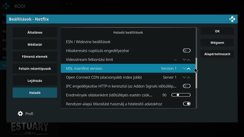

kokokka
X96Max Plus-on változott valami Netflix fronton? Értem arra, hogy csak 720-bamegy még mindig?
blakey
S905D3 + CE 9.2.8 + Netflix 1080p, hibátlanul működik, igaz vp9-ben, de nézhető, nincs különösebb gond, ha jobb minőséget akarok akkor arra van másik eszközöm. Eddig a 720p volt a jó, de most kellemes meglepetés volt, hogy normálisan megy a 1080p is.
