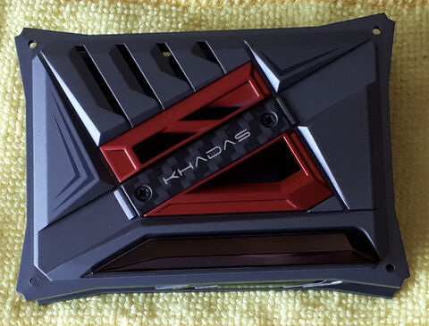

Beszereztem ezt a KKSB házat a két Khadas VIM3L-emhez, igazán minőségi darab (a gyári átlátszó ház kinézetétől a hideg rázott, muszáj volt valami szebbet keresnem
Sajnos feketében nem volt, de élőben egy árnyalattal sötétebb ezüst mint a képeken.Egy óra stress-ng után 63 és 68 fok volt a kettő eszköz (a másodikat még szétszedem egyszer és megnézem hogy illeszkedik-e rendesen a thermal pad).

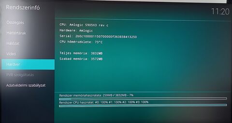

20 perc alatt nekem is 73-74°C-ra ment fel a TX3 (csak borda lett cserélve benne plusz néhány lyuk fúrva az alján), de látszik hogy volt az 75˚C is, mert a dmesg-ben bizony benne vannak ezek:
[157818.433487@3] Detected VIPT I-cache on CPU3
[157818.433542@3] CPU3: update cpu_capacity 1024
[157818.433546@3] CPU3: Booted secondary processor [411fd050]
[157819.688753@1] CPU3: shutdown
[157819.708359@1] psci: Retrying again to check for CPU kill
[157819.708373@1] psci: CPU3 killed.
És persze ilyenkor esik kicsit a hőmérséklet. Ezért lesz 73 ˚C.
vargalex
vargalex

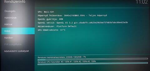

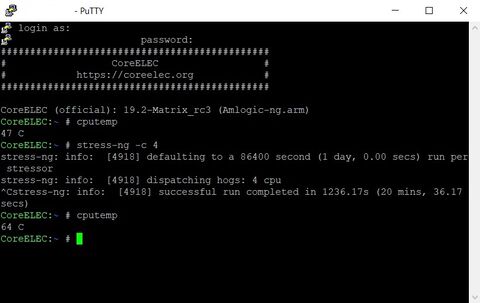

Így, ahogy írod. Ezen anyagok lejátszása esetén a CPU szinte végig 667 MHz-es alap órajelen jár. Persze valamennyit azért melegszik. Ezért szoktam én CE esetén a CoreELEC tárolóból a Program kiegészítők alatt található System tools kiegészítő telepítése után SSH-n bejelentkezve a
stress-ng -c 4
parancs futtatásával tesztelni. Ez egészen egy ctrl+c megnyomásáig (vagy a -t / --timeout paramétert használva a megadott másodpecig) 100%-on terheli a 4 magot (a
-c
paraméter után megadott szám). Ekkor természetesen folyamatosan a maximális 1908 MHz-en járnak a magok. Közben lehet figyelni Kodiban, vagy másik SSH-n bejelentkezve acputemp
paranccsal, vagy konfigurált OpenVFD esetén a kijelzőn a hőmérsékletet...
75˚C elérése esetén (S905X3-nál) pedig érdemes lehet megnézni admesg
kimenetet is, szépen látszik, hogy kapcsolgatja a CPU magokat...#86674 CoF: hacsak nem akarsz mindenképpen ventit használni, akkor szerintem teljesen felesleges. Ha nincs nagyon szem előtt, akkor elég, ha lepattintod az alját és fúrsz rá néhány lyukat...

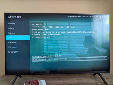

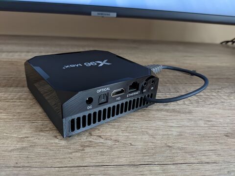

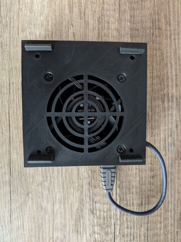

Nálam is elkészült az extrém X96 Max+ hűtésmod: 3D nyomtatott alsórész + SilentiumPC Zephyr 70 venti (alza) + 28x28x8mm hűtőborda (aliexpress)
Eredmény:
Idle hőmérséklet 43 fok
Lejátszás közben 48 fok (tesztanyag Cry.Macho.2021.HDR.2160p.WEB.H265-NAISU, 30 perc lejátszás után, wifi-n keresztül)
A ventit egyáltalán nem hallani egy teljesen csöndes helyiségben, mivel ez egy 12v-os venti és 5v-on van menetve így szinte minimum fordulaton megy, arra épp elég hogy kihúzza a dobozból a hőt. Először úgy terveztem hogy egyenesen ráforrasztom belül az egyik usb csatlakozó aljára de végül inkább a kivezetés mellett döntöttem, így bármikor kihúzható ha szükség lenne mindkét usb-re. A hengeralakú lábakat nem nyomtattattam ki, szerintem nagyon hülyén mutat annyira magasan a doboz. Inkább a bevált 5mm-es háromszögalakú ragasztós gumitalpakat raktam rá, bőven elég ha ilyen magasan van. -

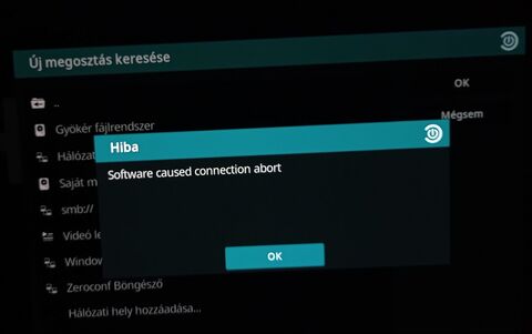

Lehet, de a service az számomra továbbra is a szerver... Fentebb láthatod, hogy nem engedélyezett samba (azaz SMB service esetén) is működik a samba client, tudok is csatolni kézzel:
tx3:~ # mount -t cifs -o username=root //192.168.22.200/Downloads /storage/test/
tx3:~ # df -h
Filesystem Size Used Available Use% Mounted on
devtmpfs 1.9G 4.0K 1.9G 0% /dev
tmpfs 766.4M 10.5M 755.9M 1% /run
/dev/mmcblk1p1 511.7M 220.4M 291.3M 43% /flash
/dev/loop0 199.0M 199.0M 0 100% /
/dev/mmcblk1p2 13.5G 142.2M 13.4G 1% /storage
tmpfs 1.9G 0 1.9G 0% /dev/shm
tmpfs 4.0M 0 4.0M 0% /sys/fs/cgroup
tmpfs 1.9G 2.3M 1.9G 0% /var
tmpfs 1.9G 0 1.9G 0% /tmp
3.6T 2.5T 1.1T 70% /storage/test
blakey
A Kodi beállításai ilyenek, ez van, nekem sem tetszik. Valószínűleg olyanok tervezték akik nem tudják, hogy egy igazi, fogyasztásra alkalmas program miként lenne kényelmes egy felhasználó számára. Aki felhasználóbarát alkalmazást szeretne annak ajánlom figyelmébe az Infuse-t (iOS, tvOS, macOS), az a program kiváló példája annak, hogy lehet jót is csinálni, kevésbé bonyolult mégis szinte mindent tud amire szükség lenne.
vargalex
blakey #86654 üzenetére

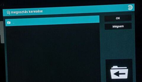

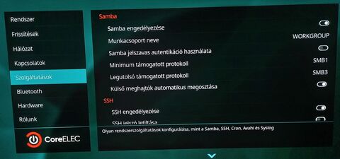

Ez teljesen világos. A CE az első induláskor rákérdez, hogy kell-e Samba szerver!!! Nem kliens... Ahogy megkérdezi az SSH szervert is. Ahogy írtam már, a kliens/szerverteljesen független egymástó. Így CE alatt természetesen nem engedélyezett Samba (szerver) esetén is látja a remote SMB megosztásokat:
tx3:~ # smbclient -L 192.168.22.200
Enter WORKGROUP\root's password:
Sharename Type Comment
Downloads Disk
PS2SMB Disk
mnt Disk
opt Disk
IPC$ IPC IPC Service (Samba Server)
SMB1 disabled -- no workgroup available
Tehát ezért nem értem, hogy miért kell a klienshez engedélyezni a CE beállításokban (vagy induláskor) a Samba szervert...

A CE beállítások és a Kodi beállítások, két külön dolog, az első indításnál, a bejelentkező képernyőnél rákérdez a CE (nem Kodi), hogy kell a Samba vagy sem. A Kodi egy másik program és az úgy van megírva. Számomra logikus, hogy az app maga egy módon van megírva, "kitalálva" és majd a felhasználó saját magának beállítja. Egyébként még sokminden sorolni lehetne, hogy számomra mi lenne logikus ha előre be lenne állítva, mégsem teszem, mert ennyi igényt nem lehet kielégítani, szerintem ez így jó.
vargalex
blakey #86626 üzenetére
Én nem használok Samba megosztást, de szerintem tök nem logikus, hogy a CE beállítások alatt el kell indítani a Samba szolgáltatást (szervert!!!) ahhoz, hogy kliensként csatlakozni tudj egy távoli megosztáshoz. A kettő tök független egymástól. A linuxot futtató notebook-omon sem fut a samba server, mégis hozzáférek a samba megosztásokhoz.

blakey
Miért, mert lusta vagy? CE első induláskor felteszi ezt a kérdést és megválaszolod de a Kodi beállításai már másik téma, alapként szinte minden elérés ki van kapcsolva és majd minden felhasználó saját magának beállítja. Az más kérdés, hogy egyesek nem állítanak semmit. Jó ez így, van aki NFS-t használ, vagy mást. Megtanulod használni a Kodit és nem lesz probléma.

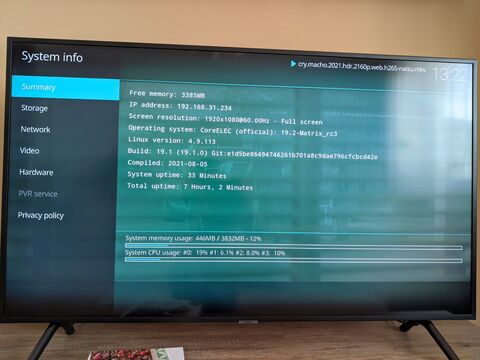

4K HDR filmmel teszteltem és nem ment 63 C° fölé a cpu hőmérséklet. Szerintem bőven jó ez így. Igazság szerint a nyomtatott ház se kellene, de így azért szellősebb.

Beni2360
Beni2360
A fenti képek szerin mindkét helyen engedélyezte.

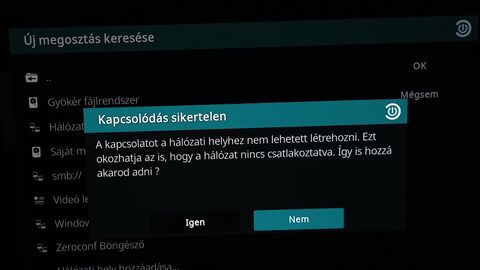

Joshi
Beni2360 #86619 üzenetére
Biztos ami biztos azt is megnéztem (köszi), de sajnos valami nagyon nem stimmel. Természetesen a hálózattal semmi baj nincs, már ki is másoltam egy pendrive-ra a filmet hogy megtudjam nézni. PC simán lát mindent, meg az Oppo is. NAS-ból nekem is Zyxel van csak nekem a 320-as.
Valószínű ebből a Standard CE lesz.
blakey
Akkor nem látja. Nálam látja.
Leírtam, hogy mit kell csinálni, évek óta nem működik a tallozás, megszűnt, helyette manuálisan kell megadni az elérést. Mind működik, sok csatlakozást létesítettem CE alatt. A Wifi meg azért nem működik, mert rossz a dtb, ha nem rossz akkor a boxban lévő chip miatt van, ezt a CE fórumon jelezni kell, kérnek egy-két ssh-s eredményt és valószínűleg a Wifit is megoldják. -

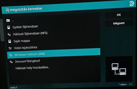

Joshi
blakey #86614 üzenetére
Zeroconf böngésző se látja, csak a coreelec smb megosztása látszik. Egyébként van egy NFS megosztásom is ugyan erről a NAS-ról, de azt látja.
Illetve vannak furcsaságok, mert ugye korábban írtam hogy a wifit nem látja a CE, de bedugtam egy usb wifi adapter (TP-Link), és azzal meg van wifi. Természetesen Android alatt működik a box wifije is.

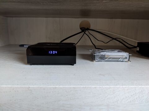

Amúgy nálam is parkoló pályán van a x96 max plus (igazából már nem is az enyém) mióta van shield tv és egy Apple-TV is. -
trance89
kokokka #86607 üzenetére
Nagyon nem mindegy hol van elhelyezve a lejátszó és legőképpen a "cpu binning" ami számít, egyszóval minden egyes S905X3 soc teljesen más hőfokon éri el ugyanazt a teljesítményt. Ugyanúgy mint a desktop cpu-knál, csak ott az aktív hűtés miatt nemnagyon venni észre különbségeket. Míg egyeseknél 70-75 fok az átlag, más ugyanazon típusoknál simán 80-85 fok is lehet passzív hűtés mellett.
Nekem is tegnap megérkezett a 3d nyomtatott x96 max alsórész csak én teszek bele egy csendes ventit is, azzal már tényleg jól fog hűteni. Holnap ¸osszerakom és dobok be róla pár képet -

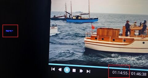

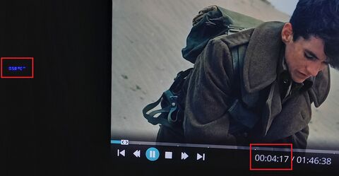

A film nem lett jobb de a hűtés igen és ez volt a cél. Nekem alapból 78 sőt még 80 fok fölé is ment és beszagattak a filmek! Fagyás nem volt de ez a szagattás mindig előjött mikor nagyon felmelegedett pedig én csak 1080p filmeket nézek nem 4k-t. Raktam bele hűtőbordát és azóta nincs gond vele!
A szaggatást ne úgy képzeld, hogy egyfolytában hanem kb fél percenként egyet kettőt (természetesen kandenciahelyes lejátszás beállítva). Szóval lehet nálad nincs gond melegedés alatt de másnál előfordulhat akármilyen hihetetlen is neked.
