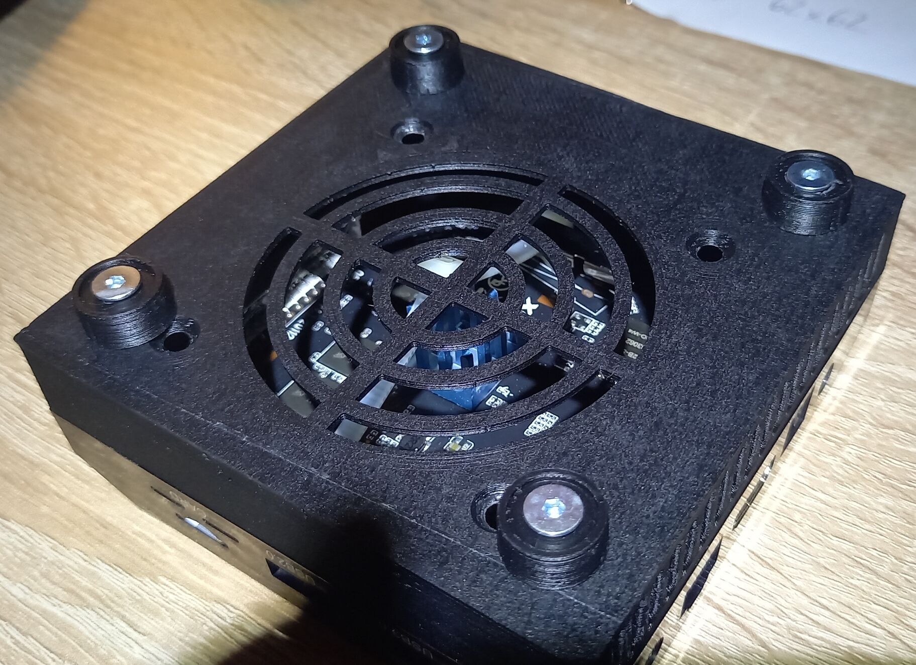

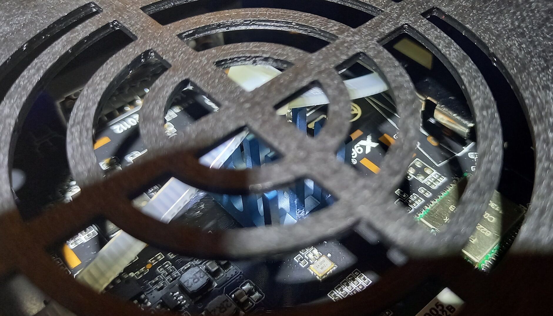

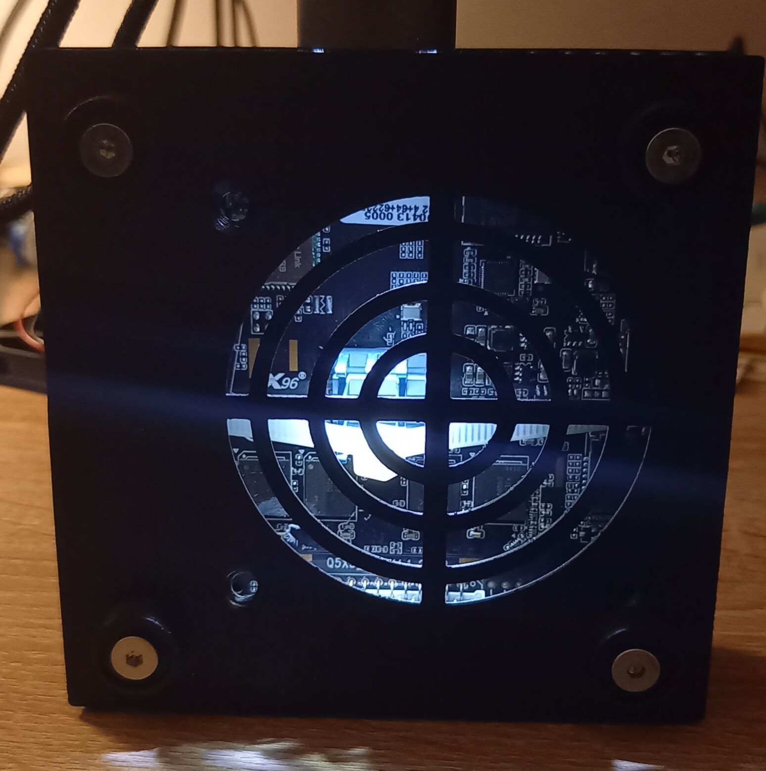

Joshi

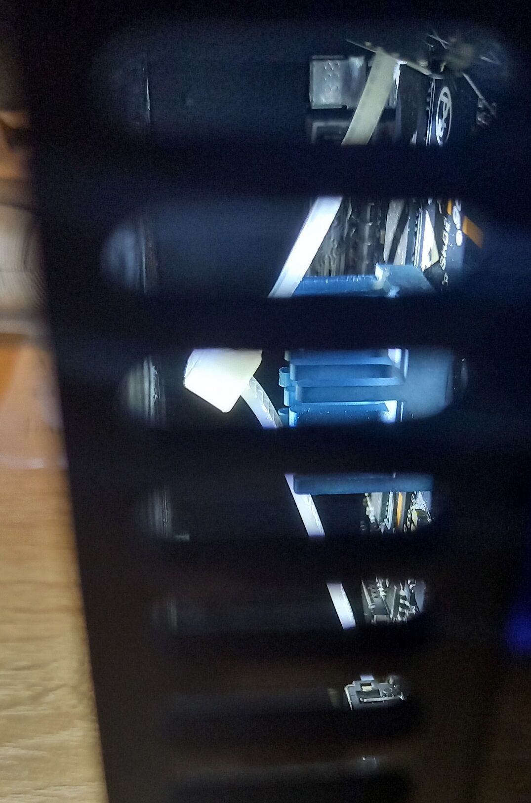

Teszteltem a csicska moddolásommal a sima X96 Max+ kínai csodát.
Egyértelműen a hűtéssel van baj, ami simán orvosolható ilyen-olyan moddolással mint pl az enyém.
A gyári alap kínai box 30perc 4K HDR filmnél 75 C° volt, míg a képeken látható csoda móddal a Dunkirk 4K HDR film ~2 óra alatt max 63 C° volt.
Mivel nem volt se kétoldalú hővezető ragasztóm, sem pedig nem lehetett megoldani kulturáltan a hűtőborda fizikai rögzítését (csak mocsok módjára
), ezért ez lett az eredmény. Eredmény mindenképpen pozitív, hiszen a Dunkirk 4K HDR filmet gyakorlatilag végig vitte a box 63 C° max hőmérséklettel. Csak megemlítem, hogy a gyári állapot 30perc videó után már 75 C°-nál járt. A házba még véletlenül se kell ventilátor, igaz a hűtőbordát AC MX-2 hűtőpasztával raktam fel, nem pedig gappad-al.
A képek mesélnek.

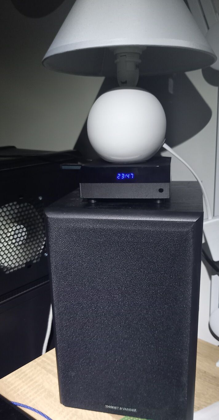

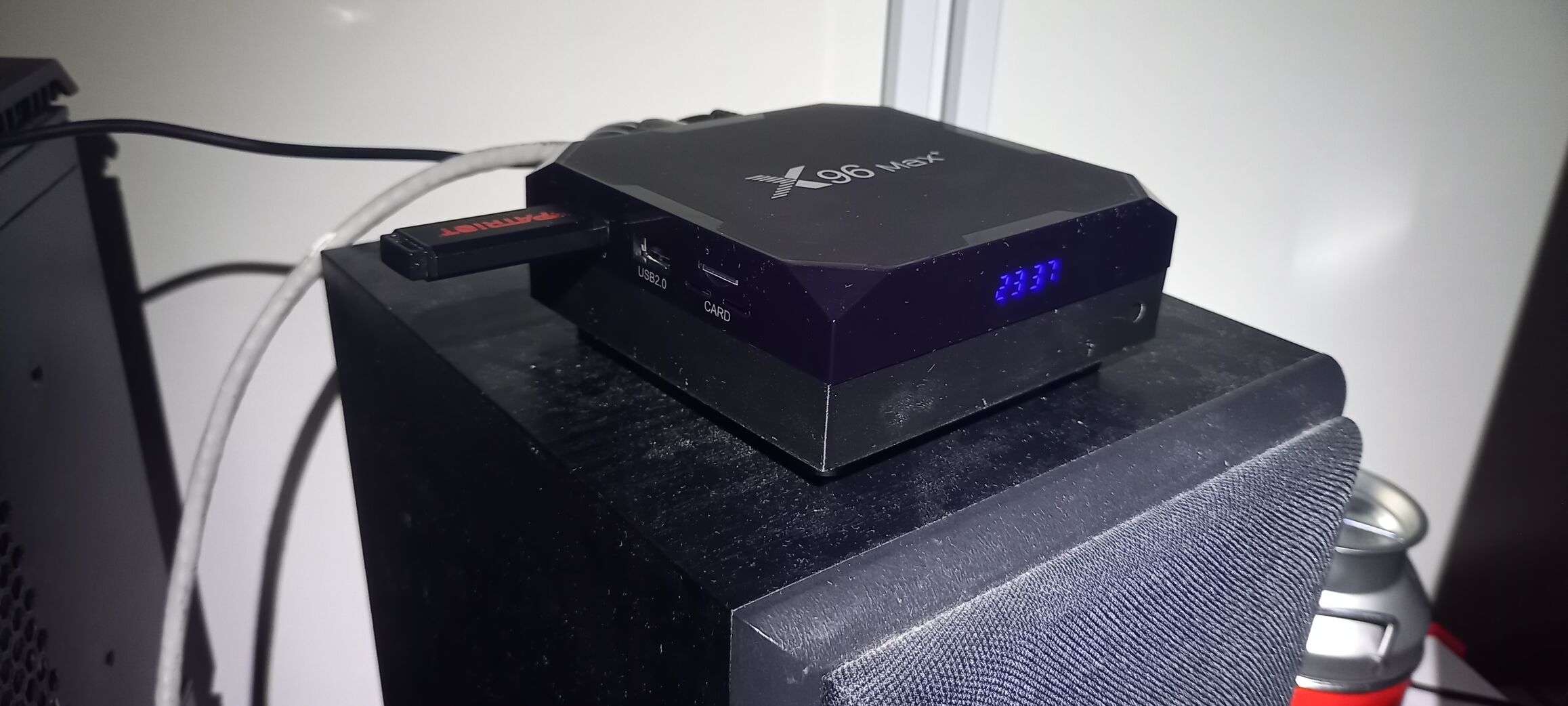

Beni2360
Hát állandóra nem tudod de 1-60 perc idő volumentben beállítható, hogy meddig mutassa a kijelző.(Ha el tudod olvasni
) én nem nagyon látom olvasható minőségben de beállítottam most 10 percenként 10 mp-re mutatja.
Variálás a két sorban lehetséges. -

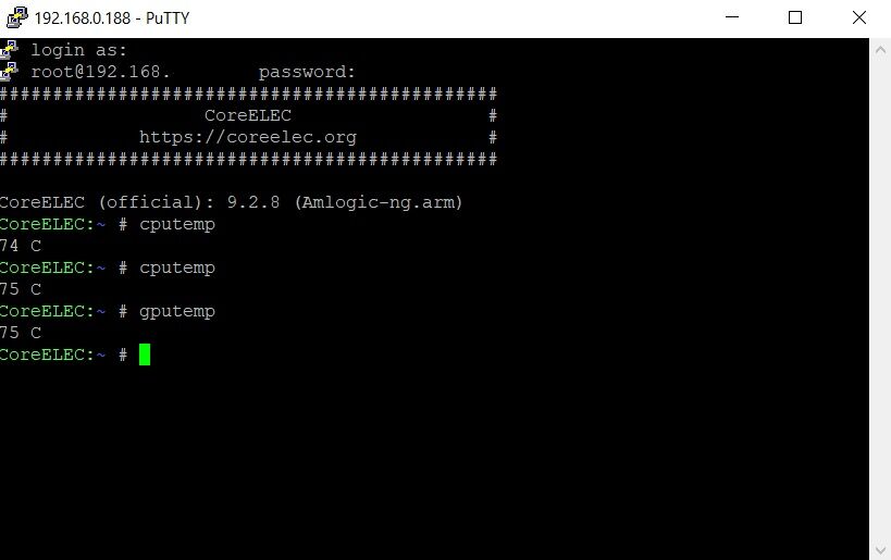

Azzal a kis bordával nálam a Tanix TX3 még a nyáron fűtött mint egy kazán zárt házban, 75 C is volt olykor a FullHD, és már akadozott néha. Most, hogy lehűlt a levegő és kapott egy 37x37x11-es bordát, az SD 48 C, FHD 53 C, alapjárat 42 C.

thermal-zones->soc_thermal->trips alatt vannak definiálva. Amlogic-ng esetén egészen biztosan már a trip-point@1-nél elkezdi lekapcsolni a magokat. A hőmérséklet hexaban van megadva. Most megnéztem egy-egy dtb-ben, a következőt látom (zárójelben a megvizsgált dtb):
Amlogic-ng build (CE 19.2-Matrix_rc3):
S905X3 esetén: 75˚C (sm1_s905x3_4g_1gbit.dtb)
S905X esetén: 90˚C (gxl_p212_2g.dtb)
Amlogic build esetén (CE 9.2.8):S905 esetén: 80˚C (gxbb_p200_1G_1Gbit.dtb)
S905X esetén: 80˚C (gxl_p212_2g.dtb) -

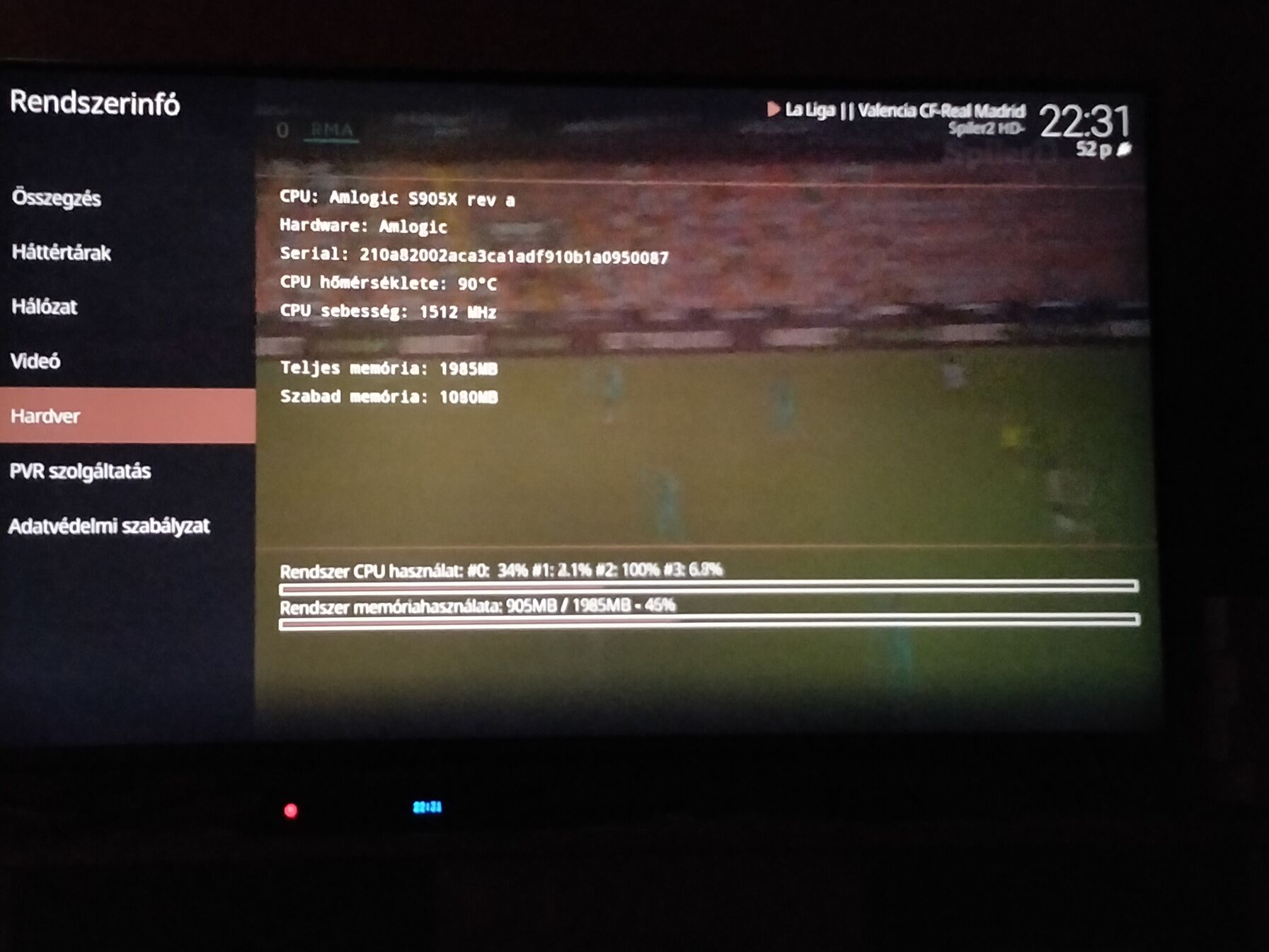

Az egy S905X és az sem biztos, hogy amlogic-ng. Annak még nem néztem a dtb-jét, hogy ott hogyan van beállítva. De most konkrétan egy X96 Max+-ról volt szó.

Mivel CE alatt 75 °C-nál elkezdi lekapcsolni a magokat, így nem nagyon éri el a 80°C-t. Hacsak nem nagyon rossz a hűtés (pl. nem jól érintkezik a SoC-al).
