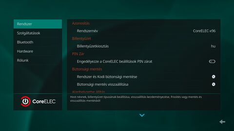

Csak az egész hálózat modul tiltható mivel erre ad lehetőséget a service.coreelec.settings.
# Base
XBMC_USER_HOME = os.environ.get('XBMC_USER_HOME', '/storage/.kodi')
XBMC_THUMBNAILS = XBMC_USER_HOME + "/userdata*/Thumbnails"
CONFIG_CACHE = os.environ.get('CONFIG_CACHE', '/storage/.cache')
USER_CONFIG = os.environ.get('USER_CONFIG', '/storage/.config')
# Connamn Module
connman = {
'CONNMAN_DAEMON': '/usr/sbin/connmand',
'WAIT_CONF_FILE': '%s/coreelec/network_wait' % CONFIG_CACHE,
'ENABLED': lambda : (True if os.path.exists(connman['CONNMAN_DAEMON']) and not os.path.exists('/dev/.kernel_ipconfig') else False),
connman['ENABLED'] = connman['ENABLED']()El is tűnik az autostart.sh-ba írt:
touch /dev/.kernel_ipconfig
ilyenkor így néz ki:
Ettől még az előzően beállított hálózat legyen az wifi, vagy LAN még ugyan úgy működik, ezért a cache-ben kell kicsit mókolni.
/storage/.cache/connman/settings-ben azt egedélyezed amit akarsz. Ezt fogja beolvasni a rendszer az induláskor.[global]
OfflineMode=false
[Wired]
Enable=true
Tethering=false
[WiFi]
Enable=false
Tethering=false
[P2P]
Enable=false
Tethering=falseEnnyit tud ezen a téren a CE, ha ez elég akkor hajrá!

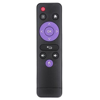

Srácok, kéne egy kis segítség. A régi Beelink boxom eredeti távja néha már vacakol, ezért rendeltem Ali-ról egy H96 max távot. Ugyan az a forma, ez volt a lényeg, mert megszoktam.
Viszont a remote config file az más, ami nem is lenne baj, mert bemásolni a boxra a hozzávalót nem ördögtől való, de sajnos nem találok megfelelőt. Néztem az ajánlott oldalakat, de nem láttam H96 max-ot, vagy mini-t. H96 pro-t találtam, igaz a táv más, de azért rápróbáltam, de nem jó. Valami ötlet, hogy honnan tudnék szerezni egy hozzávaló remote config file-t? -

paparazzi2 #87909 üzenetére
HK1 ugyanaz mint a Vontar X3, megy rajta a CE Matrix, van hozzá itt a fórumon remote.conf és vfd.conf is.
