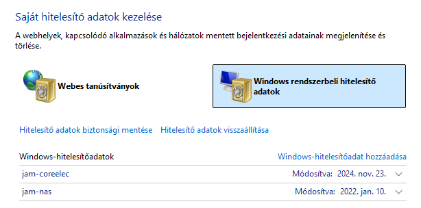

Ha a win gépedet nem éred el akkor kell csinálni a gépeden egy vendég fiókot.
Adsz egy nevet a vendégnek
pl: Kiskakas és adsz egy jelszavat
Pl: 2024.
És mented, majd a boxon a fájlkezelőben hozzá adod az egyik megosztott mappát, Ip stb/ majd beírod a felhasználóhoz, hogy: Kiskakas és a jelszóhoz: 2024
Elmented és a videók hozzá adásoknál már látni fogod amikor új mappát akarsz hozzá adni. Ha külön meghajtón van érdemes a meghajtót engedélyezni és azt hozzá adni a fájlkezelőben és akkor már csak a kívánt mappák közt kell válogatnod. Remélem érthető volt. Na van is erről egy videóm. -
