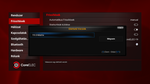

1. M8S S905X 1/8
Hiába van hozzá dtb, nem települ. A boot animációnál újra indul folyamatosan. Nem tudtam telepíteni.2. Tanix tx3 mini (max) S905W 2/16
Települ rendesen.Egy hibát vettem észre,hogy a Netflix alatt 15s-ig vibrál,azután működik a Netflix lejátszás rendesen.Minden filmnél. A többi kiegészítőnél ilyen gond nincs.3. A95Xmax S905X2
"Csicsóka" ssd verzióra tettem,működik rendesen semmi gondot nem tapasztaltam a működő kiegészítők alatt sem.4. X96Max S905X3 4/32
Nem volt gond a telepítésnél,és a működő kiegészítők is rendben. -

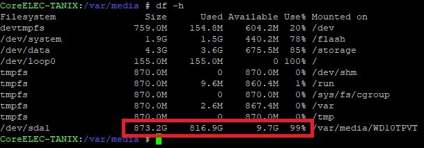

Csicsóka
Márton #81114 üzenetére
Ezért a CE-ben lenne jó egy olyan opció, hogy a csatolt usb eszközöket csak olvasható módban kezelje, ha úgy szeretném.
Ezt az igényt jelezd a CE fejlesztők felé, esetleg megoldják.
Arra találtam opciót, hogy engedélyezve legyen-e a fájltörlés a jobb klikkes menüben, de ettől még gondolom nem read only-ként kezeli az egész drive-ot.
De pedig igen. Ha eleve úgy van felcsatolva, akkor semmi ilyesmi nem fog menni.

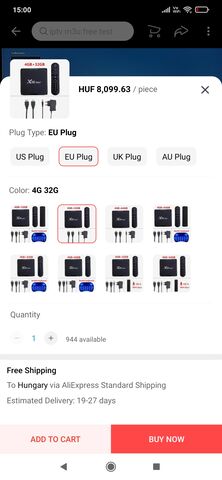

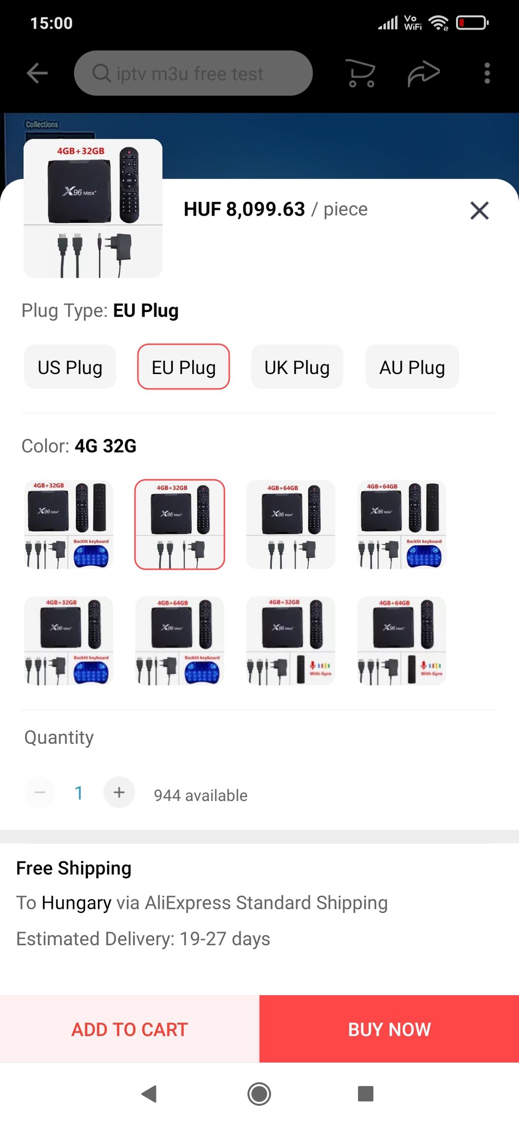

cof
Eég a 2 GB RAM. Csak azért szoktuk venni meg ajánlani a 4 GB RAM-os verziót mert csak azon van 1 Gbit LAN. Egyébként 500 MB-nál nem eszik többet a CE.
Ha szétszeded akkor tutira kiderül, hogy tényleg csak 2 GB RAM van benne ha lefotózod vagy beírod a chipeken lévő számokat. Csak mert elindul 2 GB dtb-vel is a 4 GB-os. Bár nem gondoom, hogy valamit másképp csináltál volna a 4 GB dtb-vel.
A WiFi is azért nincsen mert valami új chip lesz benne amihez nincs driver CE alá.
Egy panaszt nyilván kell ejteni az eladó felé, hogy legalább a 2GB-4GB árkülönbözeted kéred vissza, meg egy link nekünk, hogy honnan vetted.
