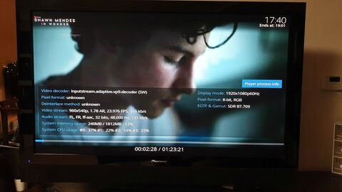

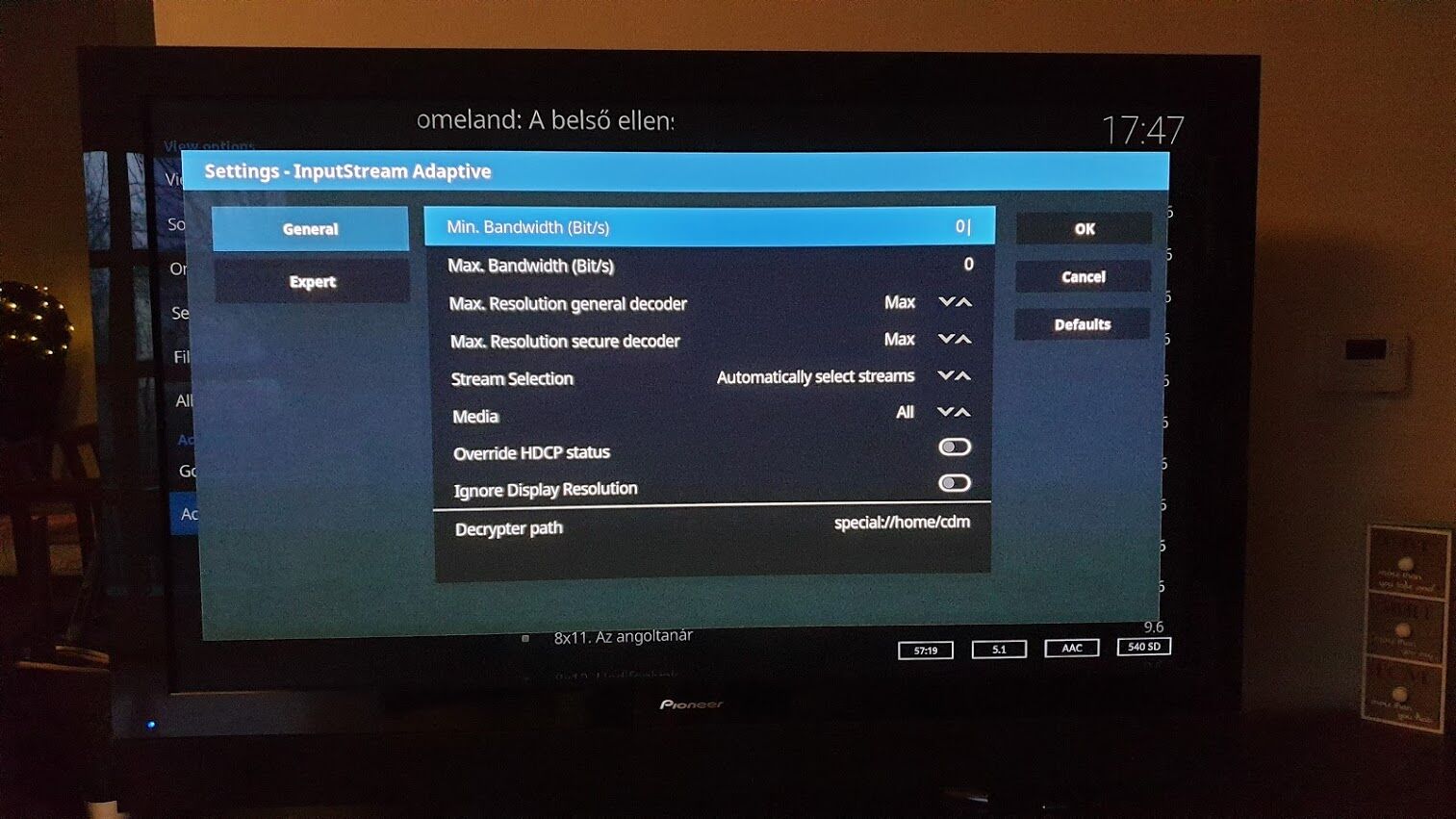

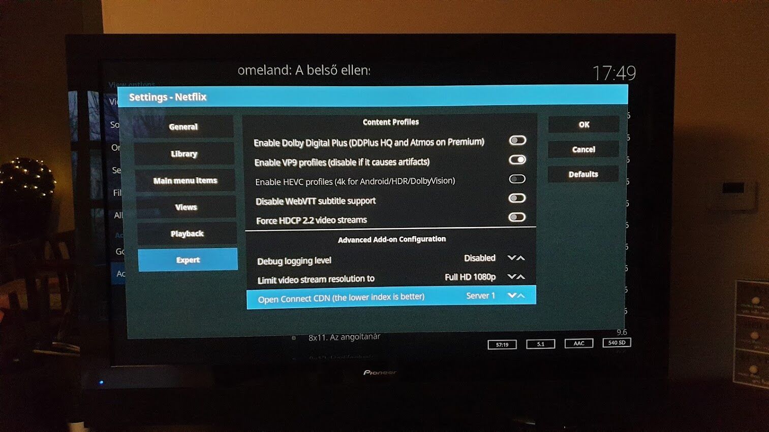

Az inputstream max secure legyen 720p. Ignore display resolutiont jelöld ki. A netflixnél az első legyen kijelolve, a vp9 et tilsd le. Beállítások után az ok gombbal fogadd el. Ezek után jó lesz. Azt ugyan nem írtad, de gondolom az inputstream helper letöltötte a widewine cdm-et, és nem szakítottad félbe?

A vp9 helyett próbáld ki a HEVC-t. A secure decoder-t meg leveheted 720p-re és ahol most 1080p ott maradhat ahogy eredetileg volt . Egyébként úgy is működik a 720p ha ott ahol most 1080p-re állítottad átállítod 720p-re és a secure decoder meg maxon van. Mindkét módszert próbáltam és csak HEVC-vel, vp9-el nem próbálkoztam.
