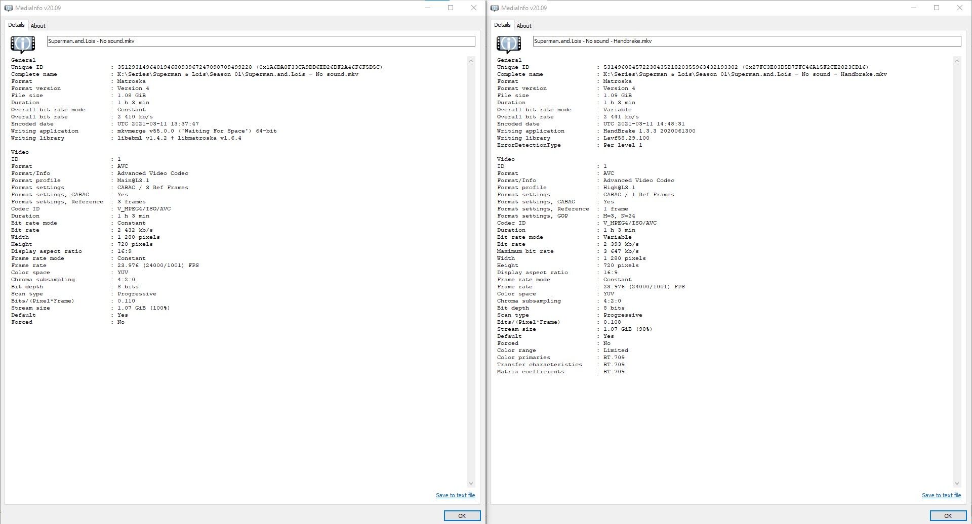

Ennyire el lenne rontva az S912?
Ahogy az infokat nézem, nagyon minimális a kép fájl között a különbség, de ezek szerint mégis jelentős.
Ami feltűnő, az az utolsó pár sor, főleg a Color range és ami utána jön.
Megnézve azokat a sorozatrészeket, melyek döcögés nélkül mennek, azoknál is látható ez a Color Range: Limited beírás.
Nem vagyok kodek témában ennyire otthon, nem is biztos, hogy ez a gond!A videórészletben ott kezdődik igazán a döcögés, ahol a kisrác elkezd játszani a játékkal. Onnantól kezdve ez folyamatos!
Többieknek, akinek S912 lejátszója van, Nálatok is észrevehető ez a döcögés? -
Dolphine
Kipróbáltam úgy, hogy csak kép van, hang nincs és ugyaúgy döcög!
De ugye írtad is, hogy AAC-ről konvertálsz AC3-ra és akkor meg jó. Szóval az eredeti kép nem lehet rossz.
Igen így volt, de Handbrake segítségével konvertáltam eddig és ott hiába választottam ki az x264-et valahogy más kódolást adott neki!
Viszont, amikor kinyertem az AAC hangot, azt külön átkoncertáltam AC3-ba, majd MKVToolnixel az érintetlen képet és az AC3 hangot összefűztem, akkor megint döcögött! -
Dolphine
Mondjuk ha kicseréled a hangot AAC-re egy AC3 release-n ami hibás, vagy eleve hang nélkül csak feirattal teszteled hamar ki fog derülni, hogy a kép az rendben van-e.
Fordítva megtörtént. Azt a hibás fájlt ami AAC-s volt, kicseréltem benne AC3-ra a hangot MKVToolnix segítségével (így nem nyúlt a képhez), akkor továbbra is volt dadogás.
Azt még ki lehet próbálni, hogy hang nélkül megnézem, hogy mit csinál a box. -

Azt hiszem megvan a megoldás!
Nem a hanggal van a gond, hanem a képpel! Elindítottam csak egymagában, illetve amikor MKVToolnix segítségével próbáltam a hangot hozzáaadni, akkor vettem észre, hogy valami nem stimmel!
Ki kell kapcsolni a h264 gyorsítást és akkor nincs ugrálás!
Nem tudom, hogy ez milyen hatással van a boxra, mármint, hogy kikapcsoltam a h264 gyorsítást. Esetleg melegszik, vagy lehet bármi negatív hatása a boxra nézve? -

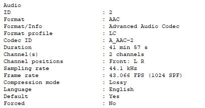

Audio
Format : AAC LC SBR
Format/Info : Advanced Audio Codec Low Complexity with Spectral Band Replication
Commercial name : HE-AAC
Format settings : Explicit
Codec ID : A_AAC-2Ezzel akad a kép.
Audio
Format : AAC LC
Codec ID : A_AAC-2 -
