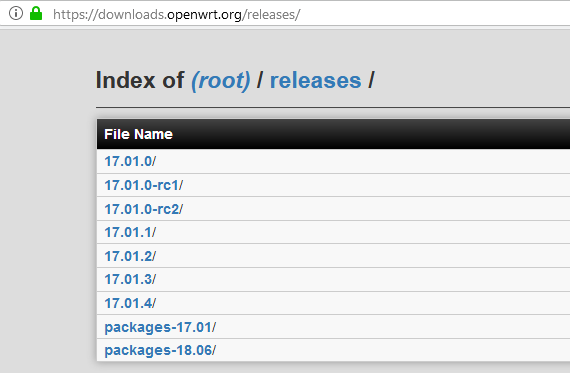

Inkább ezt nézd:
http://downloads.openwrt.org/releases/18.06-SNAPSHOT/
Folyamatosan megy a fordítás.Én feltettem előző héten egy TL-WR841ND ver8.1 és egy TL-WR740N ver4.2x eszközre. Az elsőre simán felment, a második beakadt egy bootloop-ba és tftp-vel sikerült ráküldeni végül.

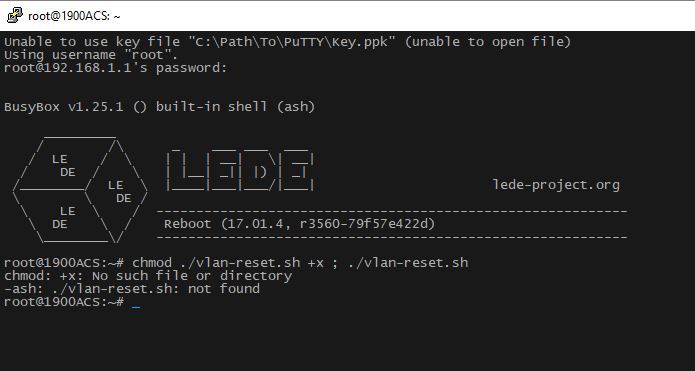

Igen, ez volt az első, amit csináltam, addig nem is kezdtem el gondolkodni a registry-s .ppk-s sz@rságon, amíg úgy láttam, hogy esetleg ez miatt nem működik a buli.
Azon kívül, hogy jobbklikk, újraindul, nem történt semmi. Én nem tudok róla, hogy módosítottam volna a switch configot.Azt írja, hogy nem megfelelő fájlformátum. Ez valami 17.01.4-es verziójú LuCI, ami fent van. Amit fel szeretnék tenni az a latest gyári linksys fw.
Headless
#Morcosmedve #12986 üzenetére
Ennél jobban nem tudom leírni, hogy ahelyett, hogy futtatni próbálod a FÁJLT amit nem hoztál létre futtasd közvetlen a tartalmát puttyban...(vagy hozd létre a fájlt, pl winscp-vel...) de az előbbi egyszerűbb...
Vagyis kimásolod ezt és bemásolod puttyba (jobb klikk)

Te értelmezed is amit írnak vagy csak másolgatod a parancsokat ami le van írva?...
Mondjuk az tény, hogy a puttyos(windows-os) megoldás el van túlozva minek ssh-key-es azonosítást belekeverni egy ilyen leírásba nem értem, de mint látom a képen az ssh kapcsolatot sikerült végülis jelszó segítségével létrehoznod.
A második persze hogy nem megy, mert futtatni próbálsz egy fájlt, amit nem hoztál létre. Ezt legegyszerűbben úgy kerülném ki, hogy fognám azt a fájl tartalmat kimásolnám és beilleszteném putty ablakba (ctrl+c majd az ablakba jobbklikk)...
Ezzel visszaállítod a vlan configot alapra utána mehetsz a frissítésre, ami igazából csak egy sysupgrade, akár lucin keresztül.
De mindenképp javallom, hogy előszőr mielőtt kérdeznél értelmezd a leírást és ne másolj semmit sem ész nélkül...
Pl ahogy az ssh kulcs elérési útvonalánál bent hagytad a
c:\\path\\to\\ssh.key
de ezt a lépést mint írtam meg átugorhatod szimplán azzal, hogy rootként a jelszóval ssh-zol be a routerre. -

hamarosan érkezik egy vérfrissített verzió, az OpenWrt 18.06, erről a GitHub árulkodik

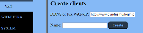

Sziasztok! Mobiltelefonon / kliens / és a routeren /szerver / kiépítésre került saját VPN. Mobilról rendesen kapcsolódok is a saját local hálózathoz / az otthoni IP címet látom /. Elérek mindent / router, médialejátszó, számítógép, stb. / Azonban érdekes módon, ha bármelyik / mobilon / lévő böngészőben meg szeretnék nézni egy weboldalt, akkor ott már nincs internet kapcsolat. A .ovpn fájlban ezt a sort helyeztem el: redirect-gateway local def1, próbáltam a local szó elhagyásával is, de úgy sem volt jó. Amennyiben a teljes sort törlöm, akkor működik a böngésző is, de akkor nem az otthoni szolgáltatói IP cím jelenik meg, hanem a mobilnet szolgáltatójáé. Mi lehet a probléma?

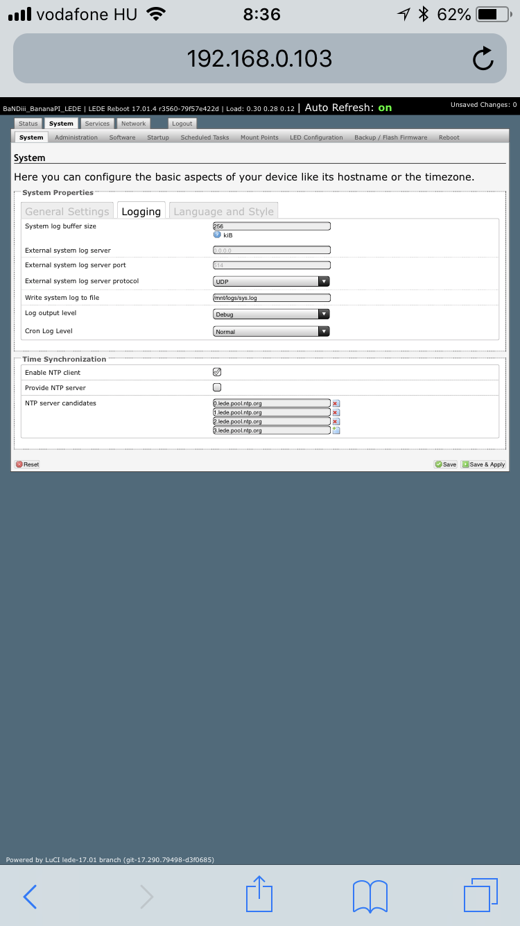

A bpi-n vedd fol a kerdeses cimeket a rebind protection whitelist-re, vagy kapcsold ki a rebind protection-t!
Persze a reklamszurest is kikapcsolhatod a fo routeren.

Sziasztok. Adott egy BananaPI LEDE-vel, a system logban az alábbi bejegyzéseket írja:
Sat May 5 22:14:10 2018 daemon.warn dnsmasq[3031]: possible DNS-rebind attack detected: s.youtube.com
Sat May 5 22:08:42 2018 daemon.warn dnsmasq[3031]: possible DNS-rebind attack detected: www.googleadservices.com

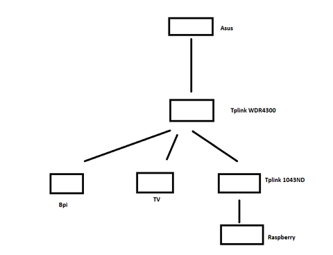

Sat May 5 22:08:59 2018 daemon.warn dnsmasq[3031]: possible DNS-rebind attack detected: ssl.google-analytics.comA "hálózat" nagyjából így néz ki:
Nos látható, a net felé nem a Bp, hanem egy Asus AC58u van, gyári softal, annak a logja semmit nem ír. A többi eszköz nem adja ezt a hibát. A 2 Tplinken is LEDE van, a Raspberryn Raspbian. Arra tudok gondolni, hogy a Raspbianon futó Pihole DNS szerver szórakozik, mert amúgygy ezek reklám "oldalak".
Nem tudom valaki tapasztalt-e ilyet. Ha támadnák a routert, akkor az Asusban jelenne meg először a bejegyzés nem? -

g0dl
Headless
Laszlo733 #12923 üzenetére
9092 létrehoz mindent ami kell, csak le kell töltened a kliens konfigot és használni. Userek úgy vannak, hogy mindenkinek külön kliens konfigot kell (certificate/key párost kell generálnod erre szintén van lehetőség a 9092-es oldalon, hogy új klienseket generálj. Egy konfigot egy eszközzel használj. tehát ha neked kell laptopra és telefonra is külön hozz létre neki.)

Headless
kovbandi82 #12916 üzenetére
Ha hdd van már pedig én úgy emlékszem van be lehet állítani logfájlt is. Állítsd a hdd gyökerébe mondjuk és megemelheted a logméretet. Luciban is meg lehet tenni
Rendszer ->rendszer ->log
krealon
"Maga a log fájl fizikailag hol található?"
A memoriaban. Alapertelmezetten nem kerul kiirasra, mert a routerekben levo falsh tarolok hamar tonkre mennenek a folyamatos irastol.
Erdemeseb egy fix IP-vel rendelkezo gep syslogjaba kuldeni mindent (ldlog_ip
opcio). -
kovbandi82
Lenne még egy kérdésem:
Szeretném, hogy a System log nagyobb legyen, jelenleg visszamenőleg csak kb 2-3 órát logol be.
Nos elvben az /etc/config/system fájlban kell a option log_size '64' értéket fentebb venni igaz?
Maga a log fájl fizikailag hol található? -
