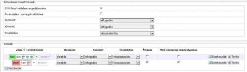

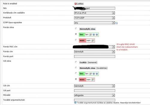

Szoval:
Letrehozok egy ilyen szabalyt "Traffic Rules"-nel:
Any TCP+UDP
From any host in lan with source MAC aa:bb:cc:dd:ee:ff
To any host in wanEz ugye lesz "Accept forward"
Ez idaig OK.
Most bemegyek a "general settings"-be majd azt mondom a zone ==> forwardings-nal (A LAN ---> WAN iranynal) hogy a "Allow forward to destination zones: WAN" nal ne legyen pipa.... es igy ott sincs net, ahol kene..
tehat az engedelyezett MAC-nel. -

kozben megoldodott.
Szoval: Elso lepesben kovettem ezt a kis "tutorialt": Link
De ez nem akart összejönni... Hiaba csinaltam a leiras alapjan uj engedelyezest (LAN zonabol adott MAC cimu gep barmilyen host-ot elerhet WAN-on, hogy a kerdesedre valaszoljak
), illetve vettem ki a pipat a LAN ----> WAN tovabbitastol a LAN zoba beallitasainal (hogy LAN->Reject legyen az eredmeny), nem akart menni a net a kivalasztott gepen...Vegul az lett a megoldas, hogy a szabalyoknal letre hoztam az engedelyezett gepek szabalyat, majd a vegen egy tilto szabalyt. Ez volt a kulcs... Ha eloszor hoztam letre a tilto szabalyt, majd az engedelyezeseket, akkor nem ment.... nem gondoltam volna, hogy szamit a sorrend...
vampire17

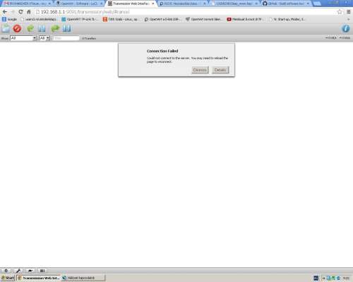

MR3220 v2-es rooterrel használom a transmissiont, de folyton ezt a hibát dobálja pár perc elteltével. Tudtok erre megoldást??

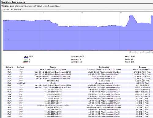

sziasztok,
tudnátok segíteni, hogy egy Openwrt Attitude Adjustment 12.09 -ben, Luci-n, vagy SSH-n, hol és hogyan tudok IP címet és vagy tartomány blokkolni?
7154db UDP kapcsolatom van éppen Kínából, amit nem kértem és szeretném visszaverni őket!
próbáltam így etc/config/firewall-ban, de nem sikerült:
config rule
option src wan
option dest lan
option src_ip 115.238.236.74
option target REJECT
config rule
option src 'wan'
option dest 'lan'
option src_ip '115.238.236.74/24'
option target 'REJECT'Köszönöm!

Én windows-os firefox-ból, adblock+noscript támogatással használom, nem tudom, ezek bekavarhatnak-e a piciny lelkének...

vargalex
Igazad van, rosszul írtam a dolgokat. Szóval a menet a következő:
1. A LAN zónánál a WAN zónába továbbítás (forward) kapcsold ki (a Szerkesztés gombra kattintva tudod megtenni). Azaz mentéskor úgy nézzen ki, mint a WAN, tehát LAN->Reject legyen az eredmény.
2. A Forgalmi szabályokhoz (Traffic rules) vedd fel a MAC címeket egyesével, hogy számukra engedélyezed a LAN->WAN továbbítást (egy szabály hozzáadása esetén csak a MAC címet kell beállítani, a többi pont jó lesz alapon). A config-ban egy ilyen szabály így fog kinézni:config rule
option src lan
option dest wan
option src_mac aa:bb:cc:dd:ee:ff
option target ACCEPT -

Így tettem, de ha a drop-ra állítás után rányomok a mentés+alkalmazás gombra, akkor elkezdi menteni a konfigot, de 5 perc után megunom és resettelem a routert, mert nem válaszol semmire sem a böngésző. Lehet türelmesebbnek kellene lennem? Különben amíg menteget, addig a Hálózati és megosztási központban látom, hogy egyszer nincs internet kapcsolatom, aztán megjön, majd megint elmegy ... és ezt csinálja lassan, de állandóan.

És ezt a letiltást hogyan kell? Mert ha a Network->Firewall->General settings->Zones-ben a LAN-WAN-nál az INPUT alatt a drop-t választom, akkor még a routert sem érem el. Ha meg az OUTPUT-ot állítom drop-ba, akkor semmi változás nem lesz, továbbra is ki tudok menni az internetre.

Újabb probléma: sehogy nem érem el a router-t kívülről. Pedig SSH engedélyezve. Belülről putty-al simán megy.
