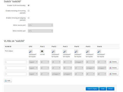

tacsk0 #12468 üzenetére
ha elrontasz valamit switch konfigba wifin továbbra is eléred, ez az egyetlen konfigurálás, amikor jó, ha van wifi...
Hiába konfigolod át a switchet vele együtt módosítani kell az interface beállításokat is.. vagy save save majd a legvégén commit vagy wifi-vel csinálod...
amúgy amit kéne csinálni:
cpu tagged mindenhol
és un tagged a portokés azt hiszem a 6-os a cpu a 1043-nál...
5-ös a wan
és 1-4 lan...Ez egy működő v2 konfig volt...
ez alapján mennie kell a 3 lannak is...

tacsk0
Vas: TP-Link TL-WR1043N/ND v2
Rendszer: OpenWrt Chaos Calmer 15.05.1 / LuCI 15.05-149-g0d8bbd2 Release (git-15.363.78009-956be55)Segitseget szeretnek kerni vlan letrehozasaban, nekem valamiert nem ment.
valn1 192.168.0.1/24
vlan2 wan
vlan3 192.168.1.1/24GUI feluleten a lepesiem:
1. network/switch
leterhozom mind a 3 vlan-t, mindegyik CPU portja "tagged" vlanhoz rendelt portok "untagged" vlanhoz nem rendelt portok "off"
valn1: port4 "untagged", tobbi "off"
vlan2: port 5-6 "untagged", tobbi "off"
valn3: port1-2-3 "untagged", tobbi "off"2. network/interfaces
Itt jonnek a gondok. WAN és a WAN6 interface-t hozzá kellene rendelnem a vlan2 hez. A LAN1 et a vlan1-hez és a LAN2 a vlan3-hoz. Ezután sekép sehang.
Valakinek valami otlete?

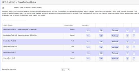

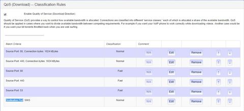

rostiron
A nas-omat külső hálózatból webdav-on az 5003 porton érem el. A routerbe ennek a portnak szeretnék nagyobb prioritást adni. Gargoyle fw van a router-en amin külön van upload qos és download qos.
Úgy látom akkor működik a dolog, ha az upload qos résznél a Source Port-hoz írom az 5003-as portot, a download qos résznél meg a Destination Port-hoz.
Látszólag így ok. Azt nem értem hogy azok a bejegyzések amik benne voltak a fw-be pont fordítva vannak.
Hogy van ez pontosan ??? Elmagyaráznátok ?? -

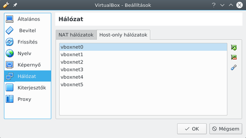

letix
krealon #12444 üzenetére
Szia,
Köszi a részletes leírásodat!
Már nagyjából összeálltak a fejemben a dolgok, amit én várnék a virtuális környezettől, az sajnos 2db hozzárendelt interface-szel nem megoldható. Erre elment némi idő. Hiába hozok létre a lan switch interface-hez külön VLAN-okat, ha erre nem tudok felfűzni gépet.Mindenesetre nem szórakozom a virtualbox-al, fizikai eszközön szépen összeálltak a dolgok, volt egy kis idő mire rájöttem hogy a két külön VLAN-ba tagként fel kell vennem a CPU LAN interface-t is taggelve.
Linux után ezek az előre legyártott chain-ek még egyelőre kicsit kuszák, de ez már részletkérdés, szokni kell.
Köszi mindenkinek!
udv
letix -

Osszekalapaltam gyorsan egy OpenWRT alapbeallitast VirtualBox-on a guest (DMZ) network-rol.
Eloszor az admin PC beallitasai:
Halozat: internal network: intnetUtana az OpenWRT 3 interfesszel
1: internal network: intnet (ez lesz az eth0 --> LAN)
2: NAT: ez lesz az eth1 --> WAN
3: internal network: intnet2 (ez lesz az eth2 --> guest)Be-boot-olva a 2 virtualis gepet, a Win7 kap IP cimet az OpenWRT-tol es elerheto az admin felulet a
http://192.168.1.1
cimen. (A jelszo figyelmeztetes nem latszik, mert azt beallitottam.)A csatolok (interfaces) alapallapota:
Add new interface: guest
Guest IP beallitasok
A lap aljan hozzadhatunk DHCP szolgaltatast
A DHCP pool alapertekei
Es Save And Apply utan elkeszult az uj guest halozat.
Ezutan meg be kell allitani a szukseges tuzfal szabalyokat, es nagyjabol kesz is halozat a vendegek szamara.
Fizikai eszkozon (altalaban) a VLAN-ok lepnek az interface-ek (eth0, eth1, eth2) helyebe.
Es vegul a LEDE virtualis gep alapbeallitasai az OpenWRT-hez hasonloan.

Ha jól értem így adható(ak) plusz interface(ek) a VM-ben futó openwrt-nek. Úgy rémlik, hogy korábban kapcsolási rajzokon azt láttam, hogy 2db interface van osztva ezeknek a kütyüknek, 1db a WAN és 1db a LAN (switch) részére. Tehát nekem a második (LAN) interface mögött egy adott VLAN mögé (pl eth1.10) kéne bedrótoznom 1-2 VM-et tesztelésre, úgy látom erre a fenti sok interface-es megoldás nem jó. Rosszul látom?Lett egy kölcsön router, amivel fizikailag tudom nyaggatni az openwrt-t.
Arra már rájöttem, hogy bizonyos portokat hogyan tudom külön VLAN-ba tenni és fel is húztam a DMZ VLAN-ra egy plusz DHCP pool-t de valamiért nem akar rajta IP-t osztani. A szükséges portok mellé a DMZ VLAN-hoz szükséges felvenni tagként a CPU switch portot is? (általában 5 vagy 6. port)Ha ez mind megvan, gondolom szükséges definiálni a tűzfalra egy külön zónát és ennek megfelelően a szabályokat.
Kihagytam valamit?
Köszönöm!

markussandor #12435 üzenetére
Jo tudni, regen hasznaltam mar VirtualBox-ot.
krealon
"A feladat egy WR1043nd v3-on egyedileg fordított, de a konfigok alapján látszólag szépen rendben tartott openwrt-n (15.05), felhúzni egy DMZ hálózatot, saját DHCP-vel és saját tűzfal szabályokkal, zónákkal. A switch portok 1db bridge-ben vannak (VLAN1), a WAN pedig VLAN2-ben.
Mielőtt nekiállnék a fenti feladat megvalósításának, jó volna egy megfelelő router-t virtualizálni.(virtualbox)
Egyáltalán megvalósítható virtuális környezetben amit szeretnék?"VirtualBox-ban nem tudod megvalositani ezt a kornyezetet.
VMware ESXi alatt viszont konnyeden definialhatsz 3 virtualis switch-et a 3 VLAN-nak (WAN, LAN, Guest).
letix
Fentihez plusz számomra logikai bukfenc:
Hogyan fogok tudni belógatni egy klienst a router switch portjainak kiosztott 1db fizikai lábára és azon belül egy adott virtuális interface mögé?
udv

letix
Udv a szakiknak,
Új vagyok még ebben a témában, és január elején lesz egy kis feladatom amire szeretnék jó előre rákészülni.
Egyáltalán megvalósítható virtuális környezetben amit szeretnék?Hogy tudok a fentivel megegyező eszközt virtualizálni úgy, hogy a megfelelő portszámok és bridge illetve VLAN menjen? Két csatolóval (eth0-wan, eth1-lan) az eth1 mögé kellene felaggatni 4db virtuális interface-t és ezeketet bridge-be tenni? Vagy plusz allokáljak hozzá még 4 külön interface-t? Ez viszont már nem fogja fedni az éles eszköz paramétereit.
Köszönöm előre is!
udv

Headless
rostiron
Beállítottam a lede-n a qos-t. A gondom, hogy hiába van a rendszer/rendszerindítás menünél beállítva hogy automatikusan induljon, mégsem akar. Ha újraindítom a routert mindig rá kell nyomnom az indítás gombra.
Hol lehet megnézni, hogy mi lehet a gond?? Tudtok valami okosságot rá ?? -

rostiron
1043v2 -re feltettem a lede-17.01.4-et. Melyik csomagokat kell telepíteni a QoS-hez ? Már csak azt kéne beállítanom.
Ezeket találtam, mind a kettő kell ?? luci-app-qos , qos-scripts
rostiron
1043v2 router-t használok, amin sokáig suste féle fw volt. Pár hete visszaálltam a gyárira amit innen töltöttem le. Majd frissítettem a legfrissebbre a gyári oldalról.
Viszont most kipróbálnám a lede-17.01.4 verziót. A kérdésem hogy a factory verzió kell-e nekem ? A Stable Release tartalmazza a luci webes felületet ? -
