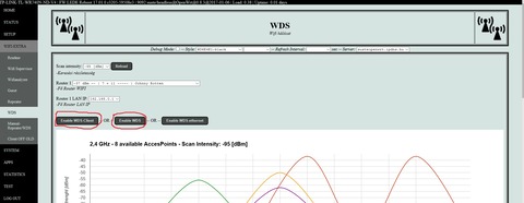

A wifiextra mentésünkben [link] benne van az "autoclientoff" weboldal is, amin be és ki lehet kapcsolni az ellenőrzést, amit cronban 5 percenkénti futtatására szoktam állítani.
Attól függően hogy milyen openwrt -t használsz, lehet hogy kicsit igazítani kell majd rajta, mert az iw vagy iwinfo kimenet változhat.
Úgy próbáltam megírni, hogy wds és repeater módnál is működjön, de itt is lehetnek eltérések az uci parancsoknál.... -

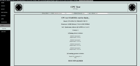

A basic mentés felrakás és cpu tesztet szívesen megcsinálom, ha jó részletesen leírod mit és hogyan. Mert tudod, analfabéta vagyok rúterból

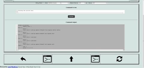

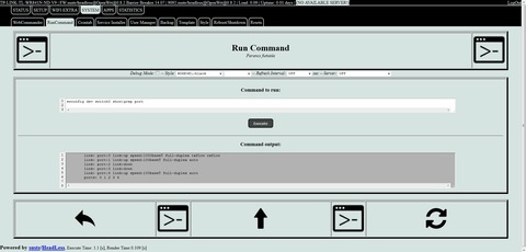

Ezt a swconfig dev switch0 show futtatást hol, mivel, hogyan? Mert a buta felhasználó fajta vagyok, aki összedugta, bekapcsolta és használta az eszközöket, de a mélylélektanba nem fúrtam bele magam és nem is érzek hozzá sem tehetséget, sem vágyat. Másik LE-t egyenlőre ha lehet nem tennék fel, elég sokan panaszkodnak erre-arra a topikban hogy mi nem megy az egyes LE verziókon, ez a 009-es hibátlan volt eddig.

swconfig dev switch0 show|grep port -

Simán lehet, hogy valamelyik eszköz auto negotiation algoritmusa miatt folyamatosan kapcsolgat az 1000 és a 100 Mbps-es kapcsolat között, ami elviszi az időt.
Próbáld meg esetleg CC 15.05.1-el, vagy LEDE-vel, hátha változik a helyzet.
Esetleg egy ilyen hibás állapot alatt futtass egyswconfig dev switch0 showparancsot. Annak a kimenetéből hátha látszik valami.
