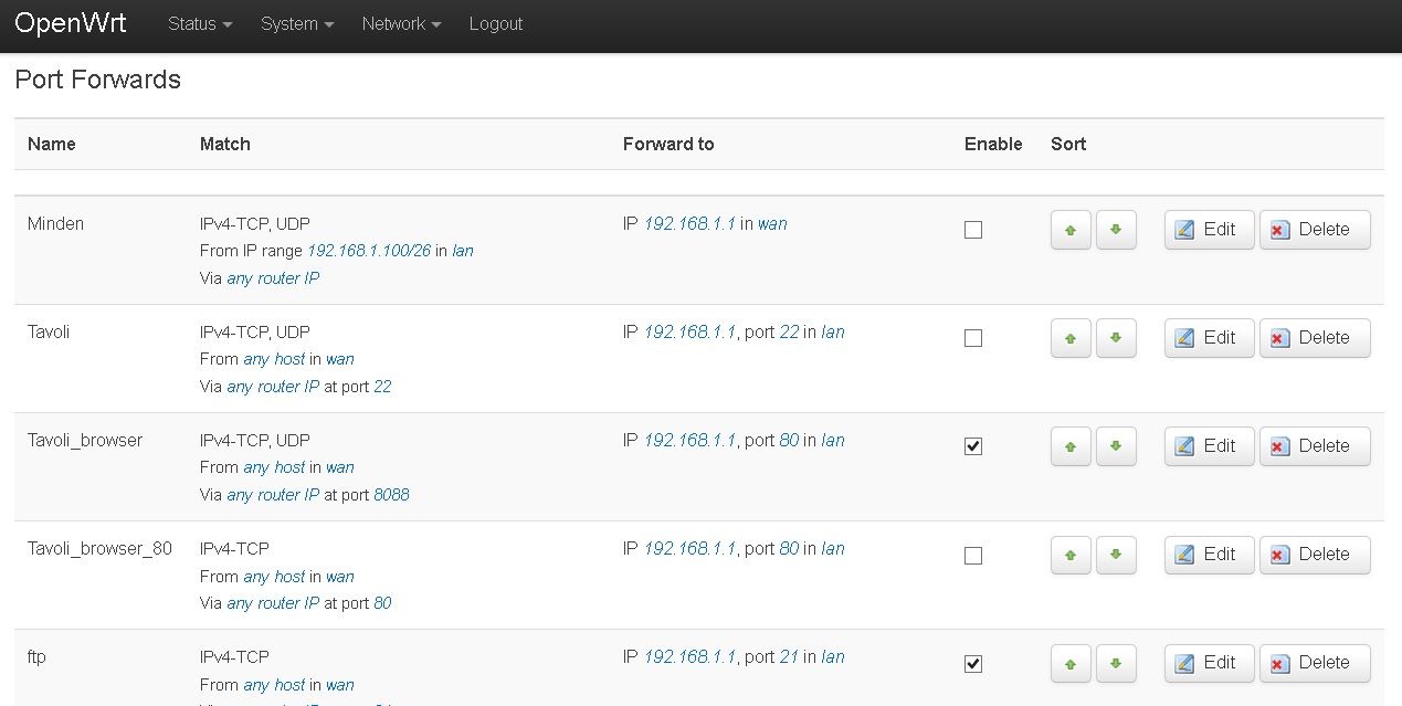

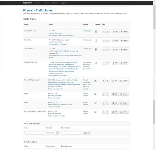

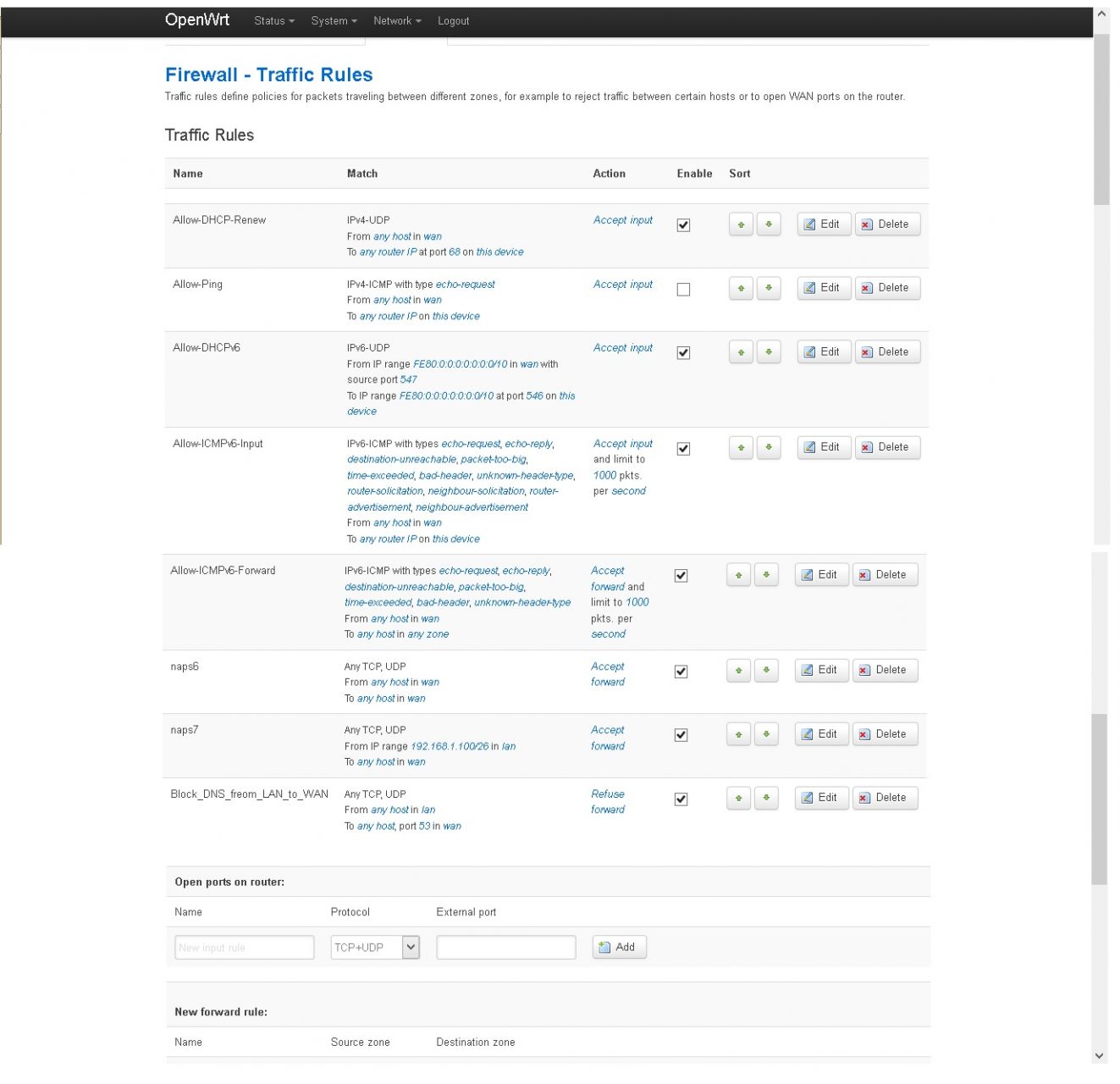

Hogy van az, hogy mindkét router ugyanúgy van beállítva, egyiken működik, másikon nem működik ugyanaz a szolgáltatás?
Az a gondom, hogy kívülről nem tudom elérni a routert ftp-n, csak ha a zónánál a wan accept az input esetében. Drop esetén nem megy át, ahogy más port sem, hiába állítom be a tűzfalon. -
