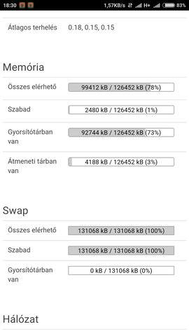

Amíg 90 mb-ot gyorsítótárazhat, fizikai ramon miért használja a lassú elérésű swapot? Majd ha sql-t futtatsz akkor fogja használni. De az sem biztos nálam a 64mb mellett használ egy egy felhasználós kodi adatbázis van csak a mysql-ben.
Hát a rebootra nem tudok mit mondani. Ilyenkor pl putty nem érzékeli rögtön a szakadást, csak ha valamit próbálsz beírni akkor azt már nem tudod… biztos vagy benne, hogy nem indult újra? uptime értéket ellenőrizheted… pl

Overlay egy külön tápos vinyón van. Nem szakadt le, mert minden elérhető volt az mnt mappában, a meghajtók fel voltak csatolva. Reboot sehonnan, csak ha fizikálisan megnyomtam a gombot, akkor ugye kikapcsolt.
Másik: Swapot miért nem használja, vagy ez nem gond? -
