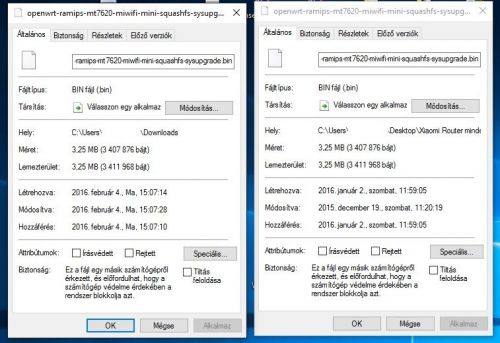

Routerem-re (Xiaomi Router mini) megjelent egy friss trunk openwrt.
Viszont méretre megegyezik a korábbival byte-ra pontosan, csak dátumot módosítottak vagy lehetséges hogy történt változás?
Csak a poén kedvéért nem tenném fel, csak ha esetleg jó a wifi alatta. Nem értem miért nincs egy changelog vagy valami mellékelve.

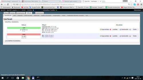

1. Ha a T-s HGW IP je 192.168.0.1, A TP-Link-é 192.168.1.2, akkor más a LAN tartományuk? Vagy ez nem ennyire egyszerű?

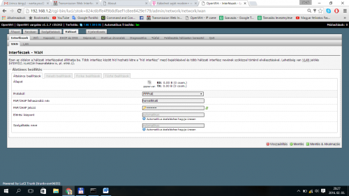

A WAN interfészt megpróbáltam átállítani.
Itt megnyomom a szerkesztést, előjön egy másik ablak:
Itt a lenyíló ablakból kiválasztom, hogy DHCP. Erre megjelenik egy protokoll csere gomb. Megnyomom. Erre a sarokban kiírja, hogy Módosítások 3 nincs elmentve. Mentés gombra semmi változás. Mentés&Alkalmazásnál dolgozik. Majd a DHCP alatt egy gomb Protokoll csere. Megnyomom. Na most, ha kilépek visszalépek, újraindítom a routert, visszajön az eredeti beállítás. Most rossz helyen csinálom, vagy rosszul? -
vargalex
1. Ha LAN-WAN kapcsolod össze a routereket, akkor arra kell figyelni, hogy a TP-Link LAN tartománya más legyen, mint a T-s HGW-é. A WAN interface-t átállítottad PPPoE-ről DHCP-re? Ugyanis most ugye az elsődleges router fog adni DHCP-n egy IP-t a routernek.
2. LAN-LAN kapcsolat esetén a TP-Link LAN interface-ját 2 módon állíthatod be:
a. Static-ról módosítod DHCP-re, ekkor a T-s HGW-től fog IP-t kérni és ki is kapcsolja automatikusan a LAN oldali DHCP szervert.
b. A LAN interface IP-jét a T-s HGW tartományán belülire állítod és kikapcsolod a DHCP szervert. Gateway-nak a T-s HGW IP-jét kell beállítanod, DNS szervernek pedig vagy a T-s HGW IP-jét (ha van benne DNS szerver), vagy a szolgáltatóét, vagy pl. a Google-ját (8.8.8.8, illetve 8.8.4.4).
Mind a., mind b. esetén a kliensek a T-s HGW-től fognak IP-t kapni és a routeren is működni fognak a szolgáltatások.

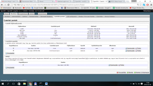

itt a lista a particiókról, hátha ez mond valamit valakinek:
Filesystem Size Used Available Use% Mounted on
rootfs 576.0K 436.0K 140.0K 76% /
/dev/root 2.3M 2.3M 0 100% /rom
tmpfs 14.0M 1.0M 13.0M 7% /tmp
/dev/mtdblock3 576.0K 436.0K 140.0K 76% /overlay
overlayfs:/overlay 576.0K 436.0K 140.0K 76% /
tmpfs 512.0K 0 512.0K 0% /devBocs, de jobban nem tudtam beilleszteni.

Teljesen felesleges volt frissíteni, AA óta csak nagyobbak lettek a csomagok 4mb-os flashben nem fog elférni a minidlna. Vagyis extrootot kell készítened, majd utána tudod telepíteni.
De mindegyis már megcsináltad szóval állítsd be az alap dolgokat wifi/net jelszó, stb, amit akarsz majd. extroot készítése.[link]
majd minidlna telepítése.
ha már ennyire a konzolhoz vagy nőve akkor tedd ott,[link]
vagy ha van luci, akkor a luci-app-minidlna csomagot telepítsd, és konfiguráld luci alól. -

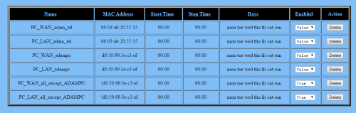

Szia szerencsére az uci segít nekünk sokat, ugyanis van egy tagadás operátorunk. Pontosabban "!" jel.
Valahogy így lehetne. képekkel és 9092-vel leírni.
Nyilván "custom"-ot kell beírnod a mac source-nál.
Sajnos ez ebben formában csak akkor használható, ha tényleg csak konkrétan 1-et akarsz letiltani, mert a tűzfal sorrendben ellenőrzi a csomag létjogosultságát. Vagyis ha az első parancs letilt mindent, a második parancs hiába ACCEPT all akkor is már le van tiltva minden. Tehát a csomagot az előtt eldobja mielőtt látná az zöldlámpát.
bigrock
Hogyan tudom azt megcsinálni, hogy az otthoni hálózatomban a hét bizonyos napjain, bizonyos időben csak egy megadott eszközről lehessen elérni az internetet? (pl: hétfő-péntek: 23.00-06.00, szombat-vasárnap: 01.00-06.00)
A fordítottja már megy, azaz adott MAC address-szel rendelkező eszközöket le tudok tiltani, csak elegánsabb lenne az előző megoldás. (TP-LINK 3600, suste firm)
Köszi a választ! -

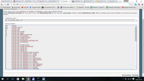

Most tudtam végre foglalkozni a "nem upgradelhető" routerrel.

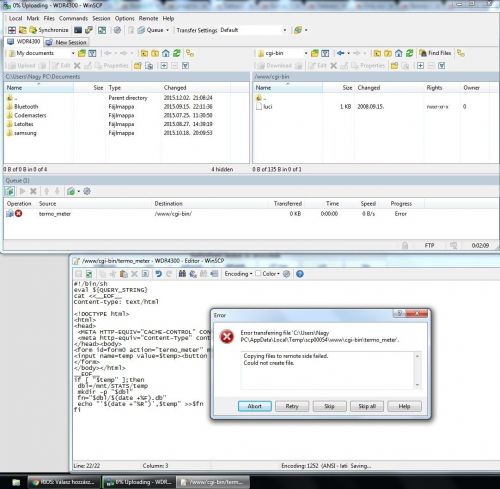

Bejelentkezek, /dev/sda , sda1, sda2 megvan (particionált SD kártya). Mountoljuk. Read-only file system.
Nem failsafe-be bootol, de read-only a filerendszer...
Nem lehet, hogy ettől nem csinál semmit a sysupgrade?Nem sok értelmeset találok Google-al, de pl. a mount_root hatására sem lesz jobb semmi (mondjuk ugye nem failsafe-ben van, szóval annak nem is biztos, hogy kéne működnie).
Aha, megvan mi baja : tele az eszköz
Jajdejó. Akkor hamarosan meg kell ismerkednem a failsafe móddal...

energiezolee
Headless
#8026
Mint írtam, a mentést felraktam! Hogy jót raktam-e fel, azt nem tudom, de ez volt az: statset-2016-01-20.tar.gz
A /www_suste/cgi-bin mappában ezek vannak: bin mappa; acces_denied; links.cgi; stats.cgi és statset.cgi.
A /etc/init.d/uhttpd_suste start parancsot kiadva, továbbra sem tölt be a http://192.168.1.1:9092/cgi-bin/stats.cgi oldal!
Headless
energiezolee
#8024
Ne írjál semmit át a parancsban, addig, amíg nem tudod mit csinál.A kód 100%-ban helyes.
a "fi" az "if" lezáró eleme. Az, hogy a 9092-őt nem éred, el az annak a hibája, hogy nem raktad fel suste mentését... vagy nem jót raktál fel, vagy nemes egyszerűséggel nincs elindítva az uhttpd másodpéldánya./etc/init.d/uhttpd_suste start
/www_suste/cgi-bin mappa létezik és ha igen milyen fájlok vannak?
A statisztika fogadó oldal tökéletesen műkdöik, ha a /mnt/STATS/temp mappában látod az adatbázist.
energiezolee
Bocs, tévedtem nem az volt a baj, úgyhogy nem írtad el!
energiezolee
Headless
#8023
A parancs lefutattásu után a router_ip/cgi-bin/termo_meter oldalt elérem, azonban az router_ip:9092 oldal nem elérhető!
Viszont létrejött az mnt-n a STATS/temp és ebben benne vannak az elküldött teszt értékek. TC-el néztem...Szerkeztve: az egyik fi parancsot if-nek ( if [ "$temp" ];then ) írtad, gondolom ez a baj..
Headless
energiezolee
#8022
Hát ebben alex tud jobban segíteni, az ő buildje, de elég furcsa, hogy SSH-n be tudsz lépni és SCP-n nem? ugyanazt használja mind a kettő, FTP-n nem csak olvasási jogod van vagy chroot read-only?. De mindegy csináltam belőle neked futtatandót.
