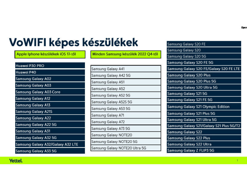

Kértem és kaptam egy frissebb Yeti vowifi készüléklistát. Ha nem publikus, moderálja az illetékes lsz. Újdonság nem nagyon van benne, csak összefoglalásképp.

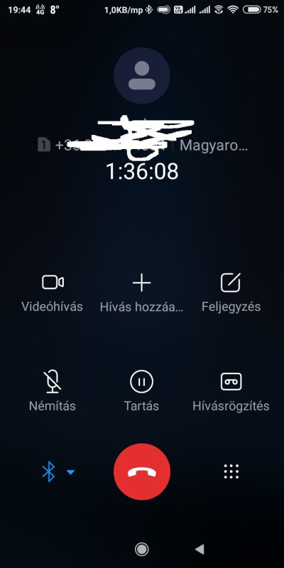

No, erre adjon valaki magyarázatot:
Ebben az az érdekes, hogy délben nem ment. Este fél 6 körül még mindig nem. Az előbb is csináltam egy repülőmódot, majd vissza és megjelent a vowifi kijelzés. Működik is. Ki-bejövő hívások és az sms is hívás közben. Redmi Note 10 5G. -
