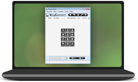

club1
Rodzser Mór #17787 üzenetére
A VoipConnect bármelyik Dellmont előfizetéssel használható.

Rodzser Mór
A Voipblazernél az PC-s program ugyanazt a VoipConnect programot használja, mint a Browsercalls?
Browsercallsom van, Voipblazerem nincs. De a Voipblazer honlapján a VoipConnect progit mutatja Pc-re (ami látszólag ugyanaz, mint a Browsercalls által használt program):
