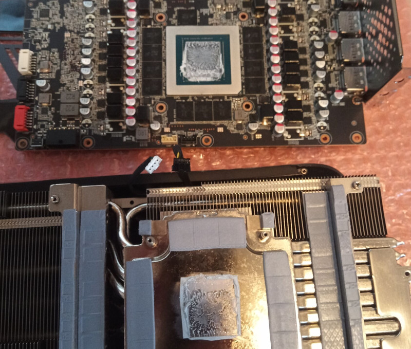

Sikerült megoldani a problémát.Volt olyan része a kártyának,amivel nem érintkezett a Thermal pad.Érdekes gyártó ez a Bykski.Csak 1 méretű 1.2mm--es thermal padokat csomagol a blokkja mellé(Ja és a Thermal pad installos papír helyett belecsomagolt a dobozba egy processzr install papírt
).Azokon a részeken,ahol nem volt kontakt a padokkal,ott duplán raktam a padot.Most 45 perc Kombustor után 900-as venti -és 2800-as pumpa fordulatnál is 82 fok a max hotspot,a vrm 52 fok a hbm 39 fok.

"Mindenképpen érdemes, a Bykski cucc leginkább hézagolónak vagy a kukába való!
A VRM hőfoka nálam 15°C-t esett a Bykski szar -> TG Minus pad csere alkalmával."Bocs! A fizikát, ugye nem akarod megerőszakolni?
Nálam ez van [ZOTAC GeForce® GTX 1080 Ti AMP Extreme] Byski blokk és pad 320 wattot fogyszt a ZOTAC GeForce® GTX 1080 Ti AMP Extreme.
Egy vízkörön a vga és cpu. A vízhőfok idle 31 fok. A vga idle 30 fok.
Ha jól értelek, ebből mínusz tizenöt fok a "TG Minus pad csere"? Tehát ha én kicsrélem "TG Minus padra", akkor 15 fokos lesz a vga hőfok????
Vagy nem jól értem?
Vagy ennyire nem jó a "Vega 64-ed"?
Vagy valamit nem jól csináltál?! -

Nemrég vettem gtx 10xx szériára való bykski blokkot. Gyári gap pad gondolom Cseres lesz ha kicsit összeszedte magát a piac és nem 200e-t kérnek egy 1080ert... Itt hardveraprón vettem kollégától gap pad-et. Az mennyire tűnik jónak arctichoz képest ?
Kikeresem mindjárt milyen hővezető képessége van.
Megvan.
6w/mK
Ahogy az arctic is.
Kíváncsi lennék valaki a kettő között talál e különbséget.
Teszttel persze. Úgy az igazi. Én szívesen letesztelném de csak a blokk van még meg a vega 56 64biossal elment novemberben.
Pedig szívesen szórakoznék vele pár napot. -
