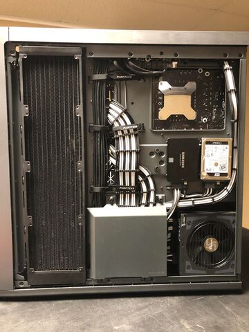

Nekem a 719-be befért a két 480/30 -as annyi a gond vele hogy az oldalsó 480-as miatt fentre nem fér el a 360-as vagy legalábbis nekem nem sikerült berakni. És az oldalsó amúgy nem takar ki semmit sem a frontból.

Én még a sima o11d-t cseréltem a phanteks 719-re. Hajtottam distroval is meg a nélkül is plusz radival. A phanteks más liga. Első olyan házam amit nem cserélek 1 éven belül és szerintem nem is fogok még jó darabig.

Én felülre nem raktam radit mert nem tudtam volna megoldani a csövezést annyira kicsi hely maradt mondjuk nekem hátul van egy phanteks distro. Miért nem rakod oldalra inkább mint felülre?

Én közben belaktam a phanteks 719-et. Vannak hibái a háznak de az o11-hez képest 10fok difi van a vízhőben... Cod warzone maxon 2 óra után 31 fokos a víz
24 fokos szobában
És az egyik 360as radit be se bírtam tenni felülre. -

Most én is szopkodok ezzel a házzal... nincs légkondi 30 fok van a szobában idle 32 a víz. Doom alatt ez felmegy 45-46 fokig amilyen magasat a 10 év vizes karrierem alatt még nem láttam. Igaz nálam most distro plate van és 2x360-as radi előtte 2 kör volt 3 radival akkor nem ment 40 fok fölé de ez most kicsit aggasztó a víz komponensek miatt pedig kivettem a felső szűrőt és még egy 9cm-es ventit is raktam hátra befújónak de szart se ér.

Én azért mentem o11-be mert nem volt ekkora batár mégis bele lehetett rakni 3 radit. Tény hogy a hőfokok nem az igaziak nálam sem egy erősebb gamenél 1200on mennek az eloopok és mégis 40fokig megy a víz ami nem a legjobb. De hát valamit valamiért...o11 xl-en nem gondolkodtál? Én most azzal szemezek.
