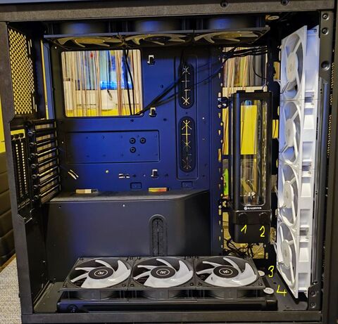

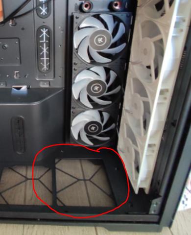

No Urak, magam sem hiszem, de múlt héten végre összeállt a rencccer.
Előljáróban annyit, hogy első saját custom vízként teljesen elégedett vagyok mind
hűtőteljesítmény, mind megjelenés tekintetében.
Pár kérdés fogalmazódott meg bennem.1. A csövek falán van bubi, és egy nagyobb levegőbuborék is az egyik hajlatban. Jelenleg 5-ön van a Raijintek D5, ami a leglassabb. Jól emlékszem, hogy le kell venni a tartály tetejéről a másik dugót, ahol idővel majd távoznak ezek?
2. Van egy termo szenzor a blokkok előtt és egy utánuk. Kvázi tudok vízhőfokot mérni hűtés előtt és után. 1 fok különbséget tapasztaltam (25-26, de volt 27-28 is ...környezeti hő 23-24 fok). Ez természetes Ryzen 5 7600X + XT6800 esetén?
3. A csatolt hőmérsékletek "jók"? A cpu valamiért pár másodpercre megugrott, de Apex alatt 99%-ban 37-51 fok között mozgott. És ez még egy tök optimalizálatlan Ryzen out of box. A gpu ennél is durvább... 29.9-36.8 átlagban több óra játék után. Ez számomra -alapvetően laikusként- tök jó. A harmadik grafikon az előtte/utána vízhőfok plusz a cpu és gpu együtt.
+1 ... akit érdekel, töltök fel fotókat is hamarosan, bár igazából videóval üt a Lian-li ventisor.

Hát, ha már megöltem a topicot, felteszek még egy hülye kérdést.
A fittingeknél van egy nagyobb és egy kisebb átmérőjű o-gyűrű. A nagyobb van a cső felöli oldalon, a kisebb meg a radiátor, blokk, stb felől. Ez utóbbinál mellékeltek több cserepéldányt is (sárgát, zöldet, pirosat). Mivel volt használt fittingem is, ezért van ahol ezeket kicseréltem. Amikor kidobtam az eredeti fekete gyűrűket, akkor tűnt fel, hogy kettővel kevesebb van. Szóval most vagy nem volt már eleve rajta gumigyűrű (amit kétlek), vagy nem vettem észre, és simán ráhúztam még egy sárgát. Hónapokkal ezelőtt volt, nem emlékszem már rá.
Szerintetek probléma, ha két tömítőgyűrű van valamelyik csatlakozón?Amikor átmostam a rendszert, volt a próbaüzem, akkor nem tapasztaltam sehol sem szivárgást.

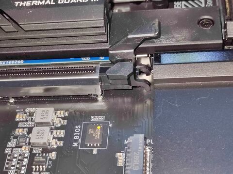

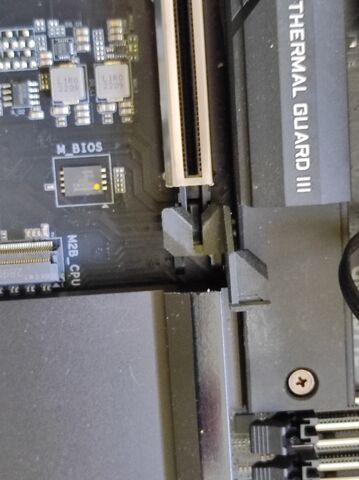

Nem az SSD bordájában akad el. Próbáltam egy másik vga-val, azzal nincs gond. Ez is bement korábban, amíg a gyári léghűtés volt rajta.
Úgy működne ugyebár, hogy ahogy nyomod lefelé az aljzatban a vga-át, úgy elkezdi felemelni ezt a pöcköt (amit aztán a kivételnél le kéne nyomni, hogy kilökje a kártyát). Tekintve, hogy elakad a backplate-ben a kis pöcök, minél jobban nyomom le a vga-t, annál jobban tolja felfelé a pöcköt. Így aztán nem mozdul semerre. Sakk-matt.

Hát az ideg szétbasz.
Az utolsó csövet hajlítottam be, amikor -hála égnek- kiderült, hogy a vga nem megy be normálisan a slot-ba. Feltehetően a vizes blokk backplate-je szélesebb leheletnyivel, és nem fér el mellette a pci-e slot kis kilökő pöcke. Próbáltam ez utóbbit kivenni, de úgy tűnik, hogy nem a sima felülről bepattintós.Gigabyte Aorus Pro AX B650 az mbo. Szerintetek miként lehet ezt onnét kulturáltan kikapni?
Alatta-felette ott az M2-es szarok fedőlemeze. Szóval állati zsúfolt ez a szekció, ami elég frusztráló, mert pont emiatt vettem ATX lapot az mATX-szel szemben. Az alsó fedlemezt kicsavaroztam, hátha onnét látszik valami, de nem. Fentről még nem volt szívem megkezdeni, mert ott már ráragadt a hővezető pad az SSD-re.Már családi balhé körüli a helyzet, mert lassan 1 hónapja a konyhaasztalon van a szétdöntött gép.

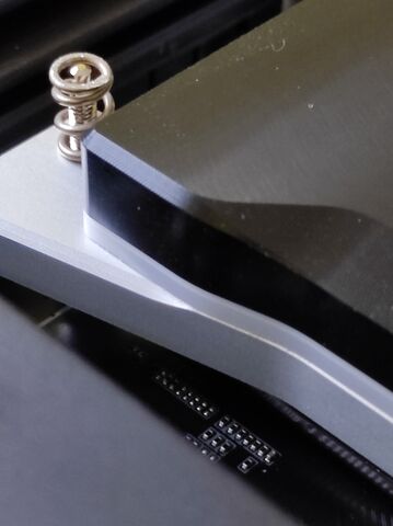

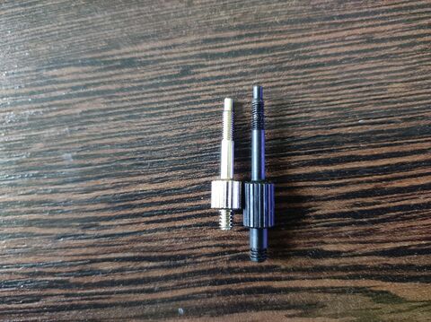

Egy kis segítséget kérnék. Valaki használ itt AM5-ös foglalattal EK-Quantum Velocity D-RGB - AM5 Ryzen Edition-t?
Vettem hozzá EK-Quantum Velocity UNC Standoffs - AM5 Nickel csavarokat.A manual szerint ugyebár úgy kéne ezt felszerelni, hogy levesszük az alaplapi backplate-et. Viszont ez ugye AM4-re igaz, mert AM5-nél nem lehet levenni. Szóval simán csavartam a csavarszettet (ahogy ebben a videóban is van), rátettem a műanyag alátétet, aztán a blokkot, majd a rugót...és itt jöttek a problémák.
Ahogy a fotókon is látható az eredeti csavaroknak hosszabb a felső része. Az első fotón a jobb oldali fekete az eredeti, a nikkel az AM5 csavarszettből van. Ez utóbbi tetejéig ér így a rugó, amit picsa nehéz összenyomni. Egyet még le tudok annyira préselni, hogy rákapjon az anya menete, de akkor a blokk túloldalán garantáltan nem fog rámenni.
Ha kihagyom a rugókat, akkor tök okés minden, de gondolom nem véletlenül vannak ezek a csomagban. Ti hogy csináltátok? -

Első körben - amíg nem jön meg az mbo és a cpu, pont 2, max 3 hajlítást tervezek.Ha már szóba került, ti hogyan csinálnátok a lenti radi és a tartály között?
A 2-est a 3-mal, a 4 meg megy balra el a vga-hoz vagy a 2-est a 4-gyel, ez alatt meg a 3-ról menne balra a csövezés. Az 1-ről történne a leengedés a jövőben.
A második módszer előnye, hogy nem kell 90 fokos fiting, ami egyébként nincs.
Az első módszer előnye, hogy tán kulturáltabb. Kb pont a tartály alatt van van a radi közelebbi csatlakozója. -

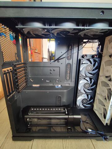

Urak, valaki tartott már gyertyát egy Enthoo Pro 2 és egy Raijintek ANTILA D5 nászéjszakáján?
Őszintén megvallva elakadtam. Alapvetően a tartály egy lemezen állna, de a háznál ott egy nagyobb porszűrő rácsos luk van, így nem tudom mire felfogatani. (1-es fotó, pirossal karikázva). Itt megoldás lehet egy barkácsolt lemezes adapter.
Gondolkoztam a bal lenti sarokban való elfektetésen (2-es fotó), ami tök jól kihasználnál a szabad helyet, de akkor csak úgy tudnám feltölteni a rendszert, ha elfordítom 90 fokot a házat. No meg nem is néz ki olyan jól a tartály, mert akkor nem bugyog fentről a víz a csőből.
Esetleg az elől befúvó ventikhez lehetne még hozzáfogni (3-es fotó), de az nem lefojtaná le a beigyekvő légáramlatot?
Bónuszkérdés, az oldalsó radiátort így rakjam, vagy fordítsam meg, és lent legyenek a csatlakozók? Első körben azért gondoltam így, mert a fenti radiknak is ott vannak a csatlakozói, így a kettőt rövid úton össze tudom csövezni.
