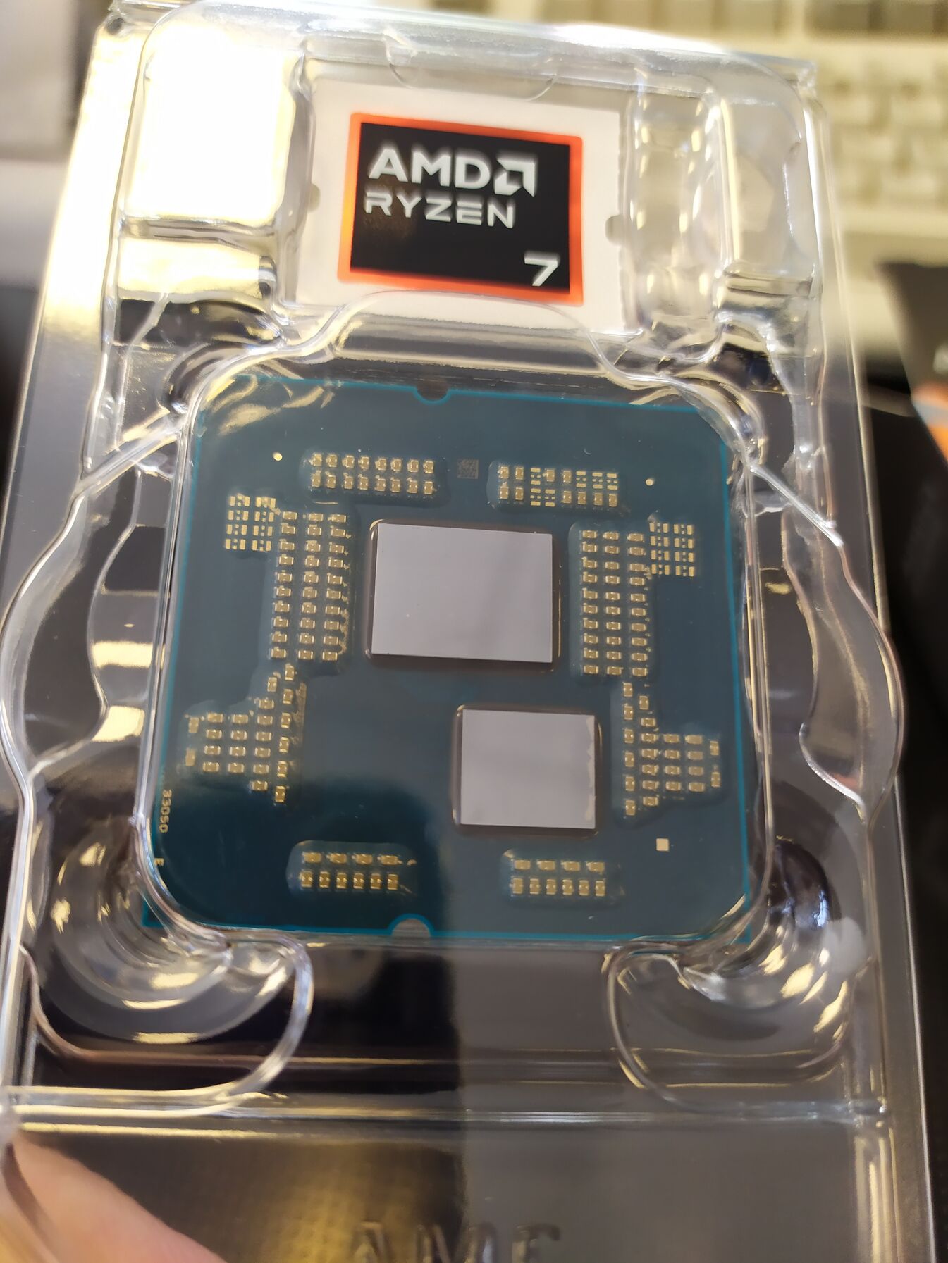

A lakkozásról volt szó...
Der8auer piros lakkot árul, ezen áttetsző van és még nem találtam 9000-es Ryzen delid-ről képet, amin ne lett volna rajta gyárilag az áttetsző...
A videón is az látszik, mikor kiveszi a sütőből és még rajta van a DIE-on a forraszanyag, a lakk már akkor rajta van. -

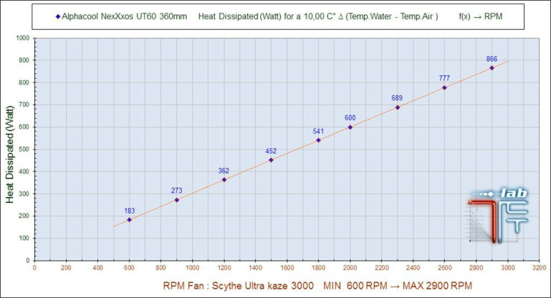

Ez egy labor jellegű* mérési eredmény, 600-3000 rpm-ig, 10dT mellett. Ahogy írtam is, 15-20°C dT-hez megszorzod az érékeket 1,5-2-vel, a görbének pedig van egy 600-1000rpm része is.
* - Ez azt jelenti, hogy számolni lehet vele, ellentétben a "realisztikus" hány °C a processzor "tesztekkel". Utóbbiból találsz bőven, de sok sikert abból kiszámolni, hogy akkor egy
360as 60mm + 2* 240es 30mm + 120as 45mm
felállás mennyi hőt tud leadni csendben...@#86071 Pug: Megy ez visszafele is. Ha mondjuk a proci által írt 800W-ot szeretnéd leadni az írt 800-as fordulat mellett, akkor ~19°C dT lesz az eredmény. 30°C-os szobában ez 49°C-os vizet jelent, ami tökéletesen vállalható a 90°C-os üzemi hővel bíró CPUk és GPUk korában. Szvsz 50°C-ig még egy NVME-t is rá lehet akasztani, a gyári hűtések ennél bőven magasabb hőmérsékletet produkálnek és arra él a garancia.

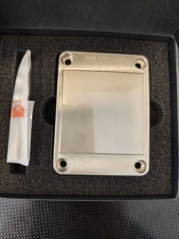

Miért érdekes? Azt írja, ha direct-die hűtést alkalmazol, akkor kivezeted a kupakot és az alatta levő hővezető réteget az egyenletből.

No, akkor újráznék a kérdésemmel: Liquid Metal, PhaseSheet PTM, KryoSheet vagy Carbonaut lenne jobb DIE és blokk közé?
Előre is köszi! -

Egyébként az egész LM újrakenés egy 10 perc szereléssel együtt.
Felteszem úgy, hogy már előtted van az alaplap a blokkal.

Nem utólag skalpolt proci lesz, ha lesz.

Hogy kell ezt csinálni, hogy elsőre jó legyen? Megéri megskalpolni a procit és ezt tenni alá? -

Hola!
Van itt valaki, aki gyakorlott liquid metal applikáló? -
