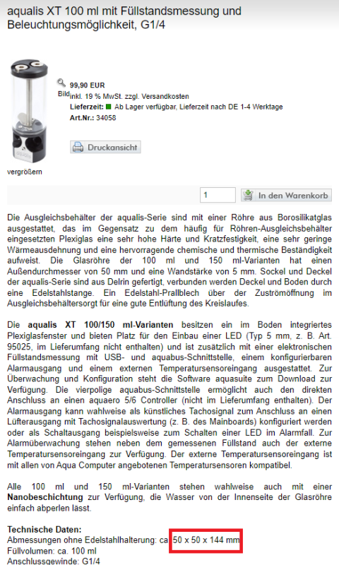

Ott lenne a tartály, ahol a rajzon amúgy. HAF 700 elején van is erre egy tök jó rács, ahova rögzíthetem.
Kombót rendeltem, ez már meg is érkezett:
Alphacool Core 200 Aurora tágulási tartály acetál/akril VPP szivattyúval (15381) -
