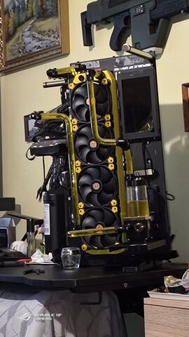

#15779328 #79238 üzenetére

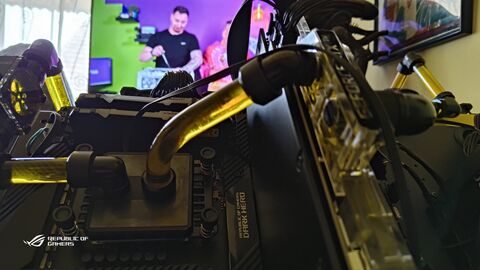

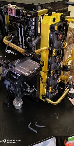

Hát fogalmazzunk úgy hogy meggyűlt a bajom az Alphacool fittingel. Elpusztitottam egy párat, 2.5 liter crystal yellow víz kellett anyiszor újra kelett csinálnom, az egész asztal úszott a víztől. Még nem teljesen kész, jön bele még sárga-fekete tyúkbél kit, meg nem birok ezzel a Barrow cpu leddel. Ilyen 3 pines, számomra idegen csatlakozó van rajta, egyszerűen nem értem az mi, hogy hozom össze az argb csatlakozóval Aura syncbe. Rendesen szikrázik ha radugom az argb-re.Vettem ilyen id cooling cuccot de azzal se működik. Esetleg ha vki tudja az megirhatná.
Csillag01
92% kész az Alien day pc-ém. 😉
Akit érdekel vidinyó [link] , a gépről működés közben. -

Van Dr.drop nyomasteszterem, csak lusta voltam pumpálni. Nekem csak az Alphcool ereszt folyamatosan, lehet nyomi vagyok. Én végeztem velük. Nem beszélve arról, hogy akkora bumszli a 16 fittingük, hogy nem fér el egymás melett egy cpu blokkon, mert összeérnek (am4). Vicc
Csillag01
Laraxior #79212 üzenetére
Mindegyik. Az egész gépem úszott a vízbe, VGA, alaplap....2* is. Azt hittem hülyét kapok. Szivaccsal itattam az asztalról, a gépről meg papírtörlővel itattam fel vagy 1-1.5 deci vizet. Az a műanyag kupakos megoldás, meg az az idétlen kúpos gumi tömítés vagy mi egy vicc.
Én átse venném a helyedben. Barrow choice ami kb fele annyiba kerül, vagy a Raijintek pelias is sokkal olcsóbb, és teljesen hibátlanok. A Thermaltake a legjobb mondjuk az drágább az Alphacool-nal.
Csillag01
Senkinek nem ajánlom az Alphacool Eiszapfen pro hardtube fittingeket. Egy zsák kula az egész, veszélyes helyeken, 5ft nem ér. 2* áztatta el a gépem, és átis kellett csövezni, alakítani az egész rendszert miattuk. Raijintek pelias, Thermaltake Pacific cseréltem, ezekkel semmi gond. Én senkinek nem ajánlom, soha többet nem veszek iylet.
legszívesebben vissza küldeném az egészet.

A folyadék Alphacool eiswasser crystal yellow összekevertem egy kis Dr.Voigst DP ultrával😁 szal kettő elegye, mert nem volt elég egy liter, és még benne sincs a VGA kör. Szal kell még egy lityó crystal yellow. De ráér nem sürgős, csak hobbi építés, nem ez a rendes gépem. Ez csak az építkezős

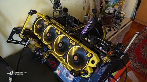

Csillag01
Már majdnem kész...
Vidinyó [link] akit érdekel! -
