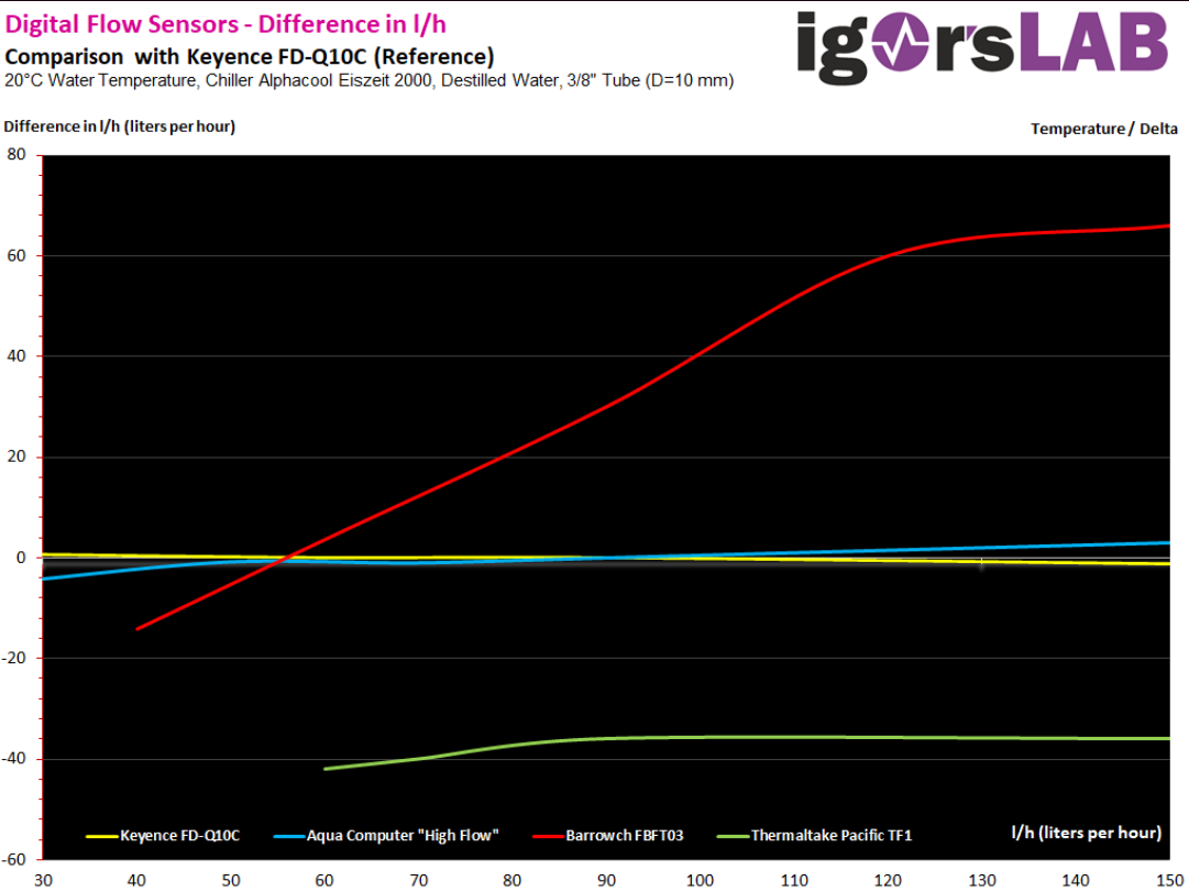

Summary and conclusion
Take the 50 Euros (or whatever you just wanted to throw out the window) and buy the children a fat pot of ice cream or a bottle of supple shampoo for the Holde, depending on the. But do not deceive yourself with such false detectors, the purpose of which is solely to camouflage and deceit. Those who like to lie to themselves in their pockets are of course welcome to strike. As an underwater dominam, the two test objects are quite good, because it is guaranteed to hurt. If you really want to do something good for yourself and the system, buy yourself, for example. a high flow of Aqua Computer, even if the Blinki blinki is missing, or leaves it completely.
Then at least you know what you’re reading. And before the oppressive soup shrugs off the hoses, because you push through far too much water (thermaltake), or you do not dare to drive the pump higher (Barrowch), because the flow meter already fakes the heaviest swell, then one better dispenses with the display and concentrates on finding the truth. What the high-flow really lacks is the gamer-modding-blinkmichtot optics, I’m quite compliant with that. But you can only live with these values, the Custom Loop by the way.

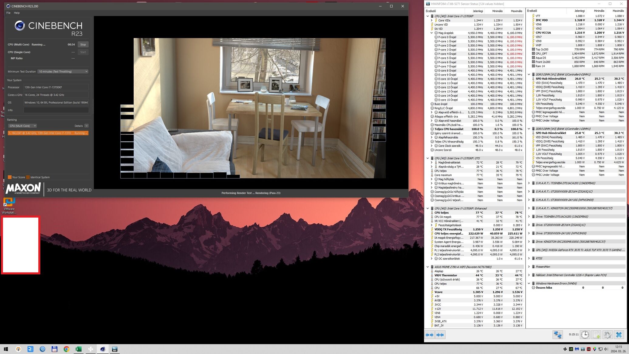

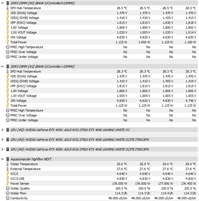

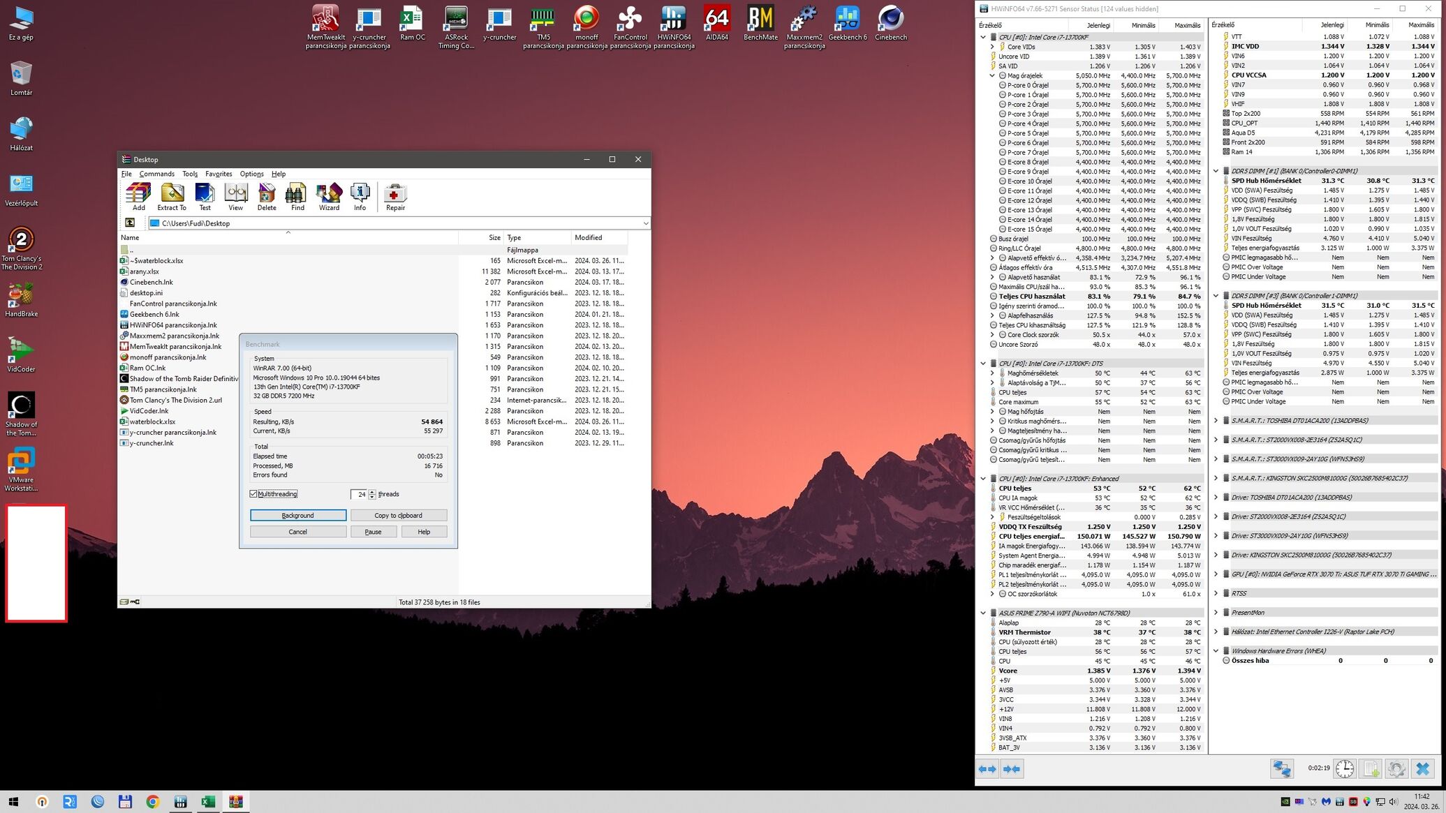

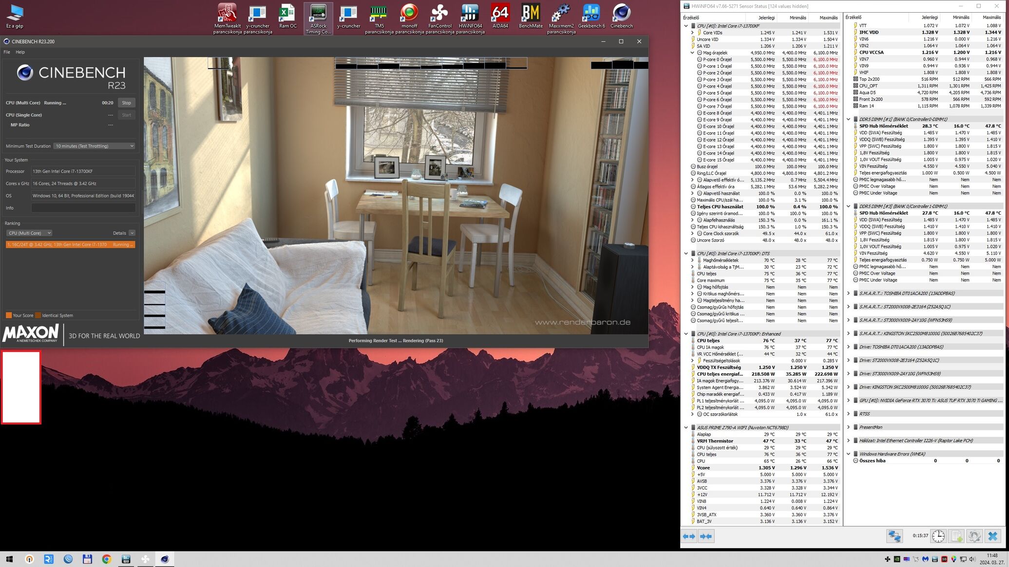

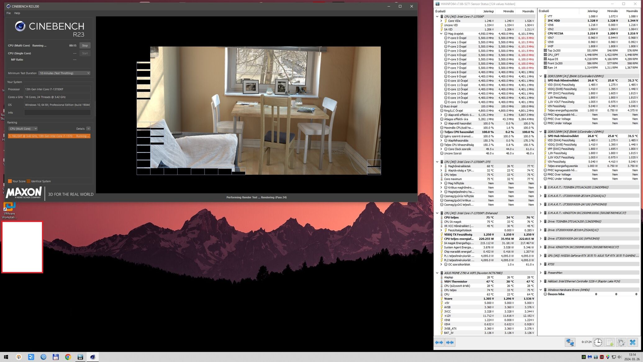

De a rendszer játék alatt 300-330w ot fogyasz. Ezt a 360 as 2cm vastag XFlow radi (ami azt jelenti hogy az alján jön be a víz, tetején meg ki, tehát nem lassítja úgy a folyást) egy D5 pumpával 36-37°C on megfogja a meleg oldalon (tehát ami visszajön az alkatrészekből legmelegebb ponton) ez hideg oldalon (tehát a radiátor után) 34°C körül van...
Ezeknek fényében ez ide felmelegedett CPU val, játékokban a DD hűtéssel nagyjából 48-51°C között vagyok ~ 60-110w fogyasztás között de átlagban olyan 75w ra tenném ...
VGA pedig konstans 220-240w közötti fogyasztással 42-44°C körül van.
Míg a memóriák azok mindig vízhő +1,5°C
A CPU-hőmérsékletéhez még illik elmondani, hogy jelenleg olyan OC val megy a CPU, amin ha egy mezei AIO lenne, és gyári minőségben lenne rajt a kupak... Akkor a menüben 85-90°C között lenne már -

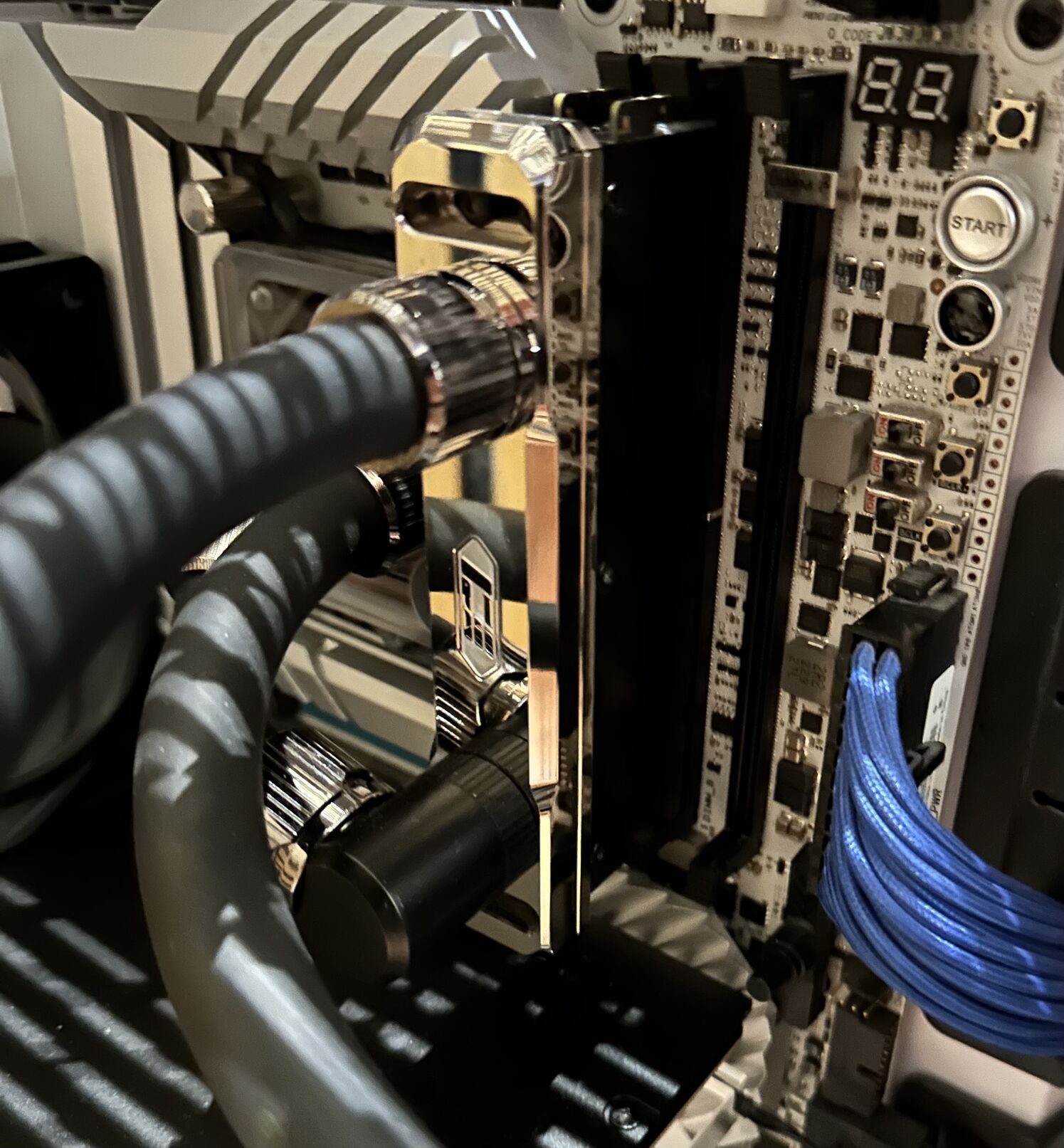

Hát ha nem szempont, hogy esetleg egyik ágon alig fog áramlani a wasser, akkor igazából bármi jó lehet
. Én sorba tolnám nem párhuzamosan és ha nagyon kellene, akkor picit hosszabb csövekkel + csapokkal oldanám meg a dolgot (de inkább elfogadnám, hogy ezt kényelmetlen lesz szerelni). A szándékodat értem, én ezért nem vizeztem be a RAM-ot (még
), mert tényleg kényelmetlen szerelni a kettőt egyszerre, de én párhuzamosan nem tolnék semmit soha.

Én párhuzamosan nem tolnék semmit. CPU és RAM blokknak más az ellenállása így nem tudod garantálni az egyforma áramlást (elméletileg akár meg is állhatna egyik ágon az áramlás). CPU blokk be és kimenetén a delta nem szokott sok lenni, ráadásul 2 pumpád van, gondolom meg fogod tolni áramlással rendesen, akkor meg aztán végképp nem lesz nagy a diff. Nem az lesz, hogy a CPU "forró" vize fűti majd a RAM blokkot hanem a kb. ugyanolyan hőmérsékletű wasser megy át mindkettőn.

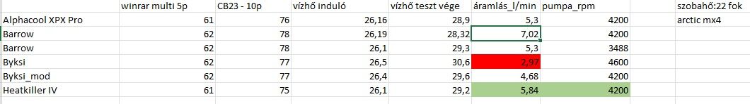

fudi2002
fudi2002 #83241 üzenetére

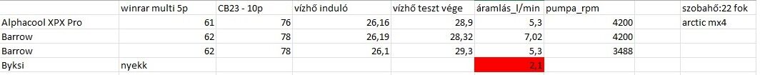

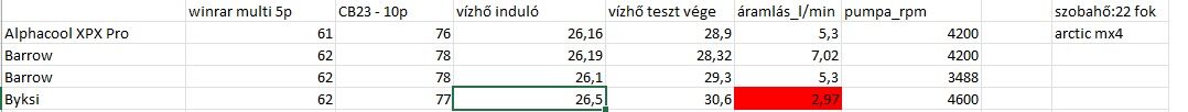

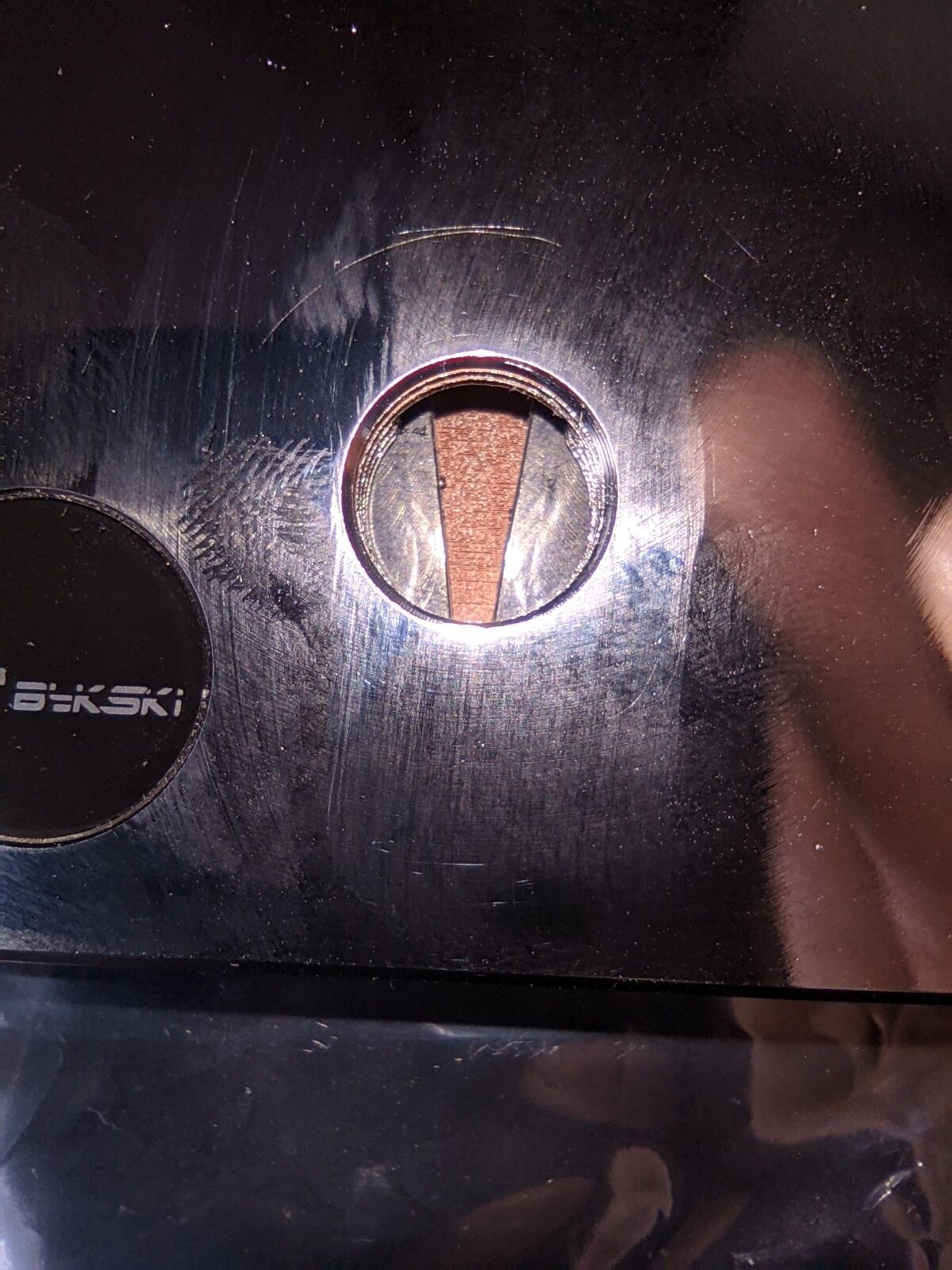

Alphacool XPX Pro:
Barrow LTCP03-04I pumpa ahogy az alphacoolt használom:
és leszabályozva a pumpa, áramlás kicsit visszavéve alpha szintjére:
Nos az Alpha azért jobb, de árát tekintve azért messze nem annyival. Sajnos úgyfest marad a háznál. A felfogatását rühellem, a Barrow hülyebiztos.A Byksi viszont elvérzett azonnal. Tesztekig nem is mentem, ahogy indítottam 2 l/min az áramlás, pumpa 4200rpm-en. Ugyanitt 5,3l/min az alpha eléggé visszafogja az áramlást.
Bykskit szétkaptam, mondom a jetplate, de a helyén volt. Még egy próbát csináltam, ugyanolyan sz*r. Próbáltam felcserélni a portjait, hátha, de úgy is ugyanaz. Később rakok robbantott képeket, hátha valaki kiszúr valami bibit a belsejében. -
