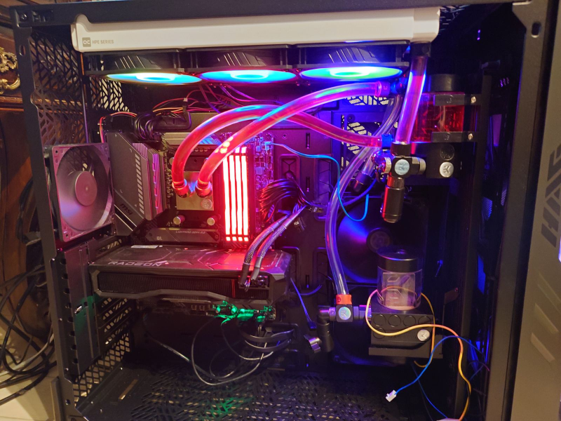

Szuper, akkor megis van ilyen haz a forumon az enyemen kivul!
Elfer az. Verziok ahogy nezem a kep alapjan:
(1) Szedd ki a felso 120ast, ha megnezed a kepeken, nalam is ki van szedve. Ugy nem biztos felfekszik az osszes felfogatasi pont, de kis kreativitassal el fog ferni.(2) illetve 45os csatival elol szerintem be tudod kotni a jelenlegi felallasban. millimetereken fog mulni persze.
(3) alulra ugyanaz a rail megy mint hatra, ott kenyelmesen elfer, ha mar mindenkeppen szivni akarsz befele egy 420assal.
(4) Ahogy nezem a felso egy 360as Airplex az elso meg egy 420as, esetleg a kettot ha megcsereled akkor tippre ugy is pont van eleg helyed.
(5) megforditod lefele a 420as portjait. Szivas lesz feltolteni, de legalabb egyszerubb lesz leengedni.
Ha gondolod egyebkent mutass kepet, en belegoztam 2x360x45 + 280x30at szivora ket D5 korrel ugy, hogy (i) semmi nem loghatott ra az alaplapra es (ii) alulra tukrot akartam (iii) a raileket kihasznalva az egyszerubb szereles miatt, szoval van tapasztalatom vele
.Mondjuk ez a haz 5x360x45os radiatorra van kitalalva, ugy biztosan elfer minden: Also slotba mehet kb barmekkora, tobbinel ha minden slotot benepesitesz egy ponton legozni kell. De figyelembe veve, hogy egy Mora 3x360x45 es itt tobb, mint masfel akkora feluletrol beszelunk, szerintem elfogadhato. Foleg, hogy hatul a drive cageben van annyi hely, hogy ha valaki nagyon elvetemult elvileg elfer ott is a pumpa. Nekem az 5.25os vezerles kerult annak a tetejere.
Illetve gyakorlatilag megoldhato 3x360x45 ugy, hogy az osszes kifele sziv, elolre mehet a pumpa+tartaly. Neztem en is 420/400as radikat, de azokkal ugy nezett ki tobb lett volna a szivas. Meg egyszer nem akartam egy csontvazkent 10+ kilos hazra kozvetlenul felfogatni a radiatort, mert az kesobb maintenancenal szivas.

A HAF Evo élőben tényleg közelebb áll a CoolerMaster Cosmos S RC1100hoz. Én is féltem tőle és okkal az EVO lett és nem az egyszerűbb sima, annak ellenére sem, hogy vertikális GPUt nem használok.
Lehet kibontva még lesz fenntartásod. Aztán mire kész vagy az első vízkörrel már nem, mert tényleg, kézreáll. Egész biztosan olyanok rakták össze, akik értettek is az épített vízhez, és egyértelműen a legjobb vizes házat akarták összerakni. A frontja pedig tényleg wow, és ez olyantól jön, aki 40+ méter philips hue ledet használ otthon hangulatvilágításra. Ja és egyébként Fractal XLt nézegettem még mint alternatíva, memóriákon és alaplapon kívül most először van LED bekötve a gépembe.

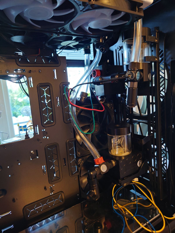

Akkor még kép: Sorry a kábelekért, első heti/esti képek, a ház meg akkora, hogy rendes beállított képet jól elég nehéz lőni vele:
Itt még csak az első kör volt készen, partiális validáció:

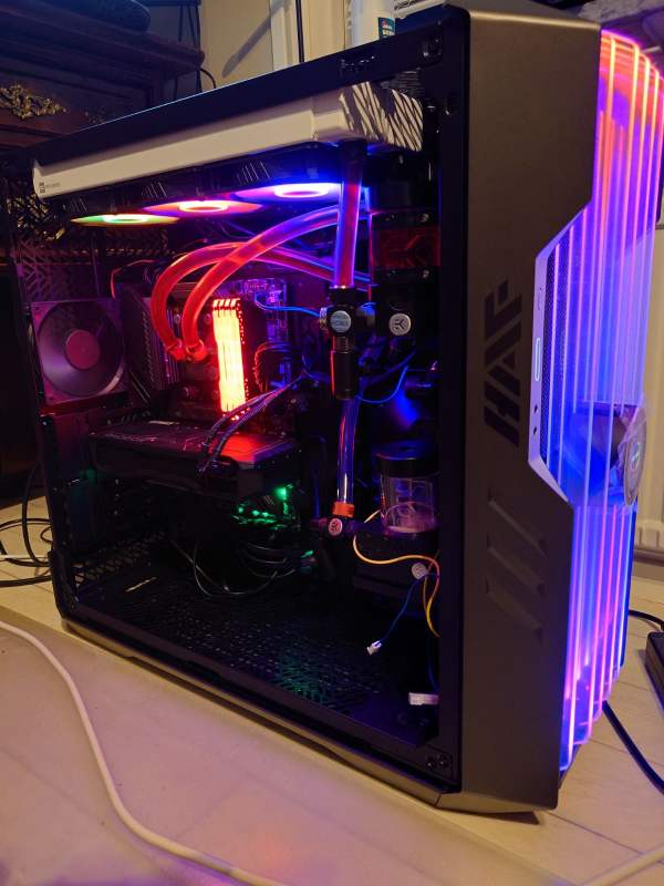

Inspiracio addig is.

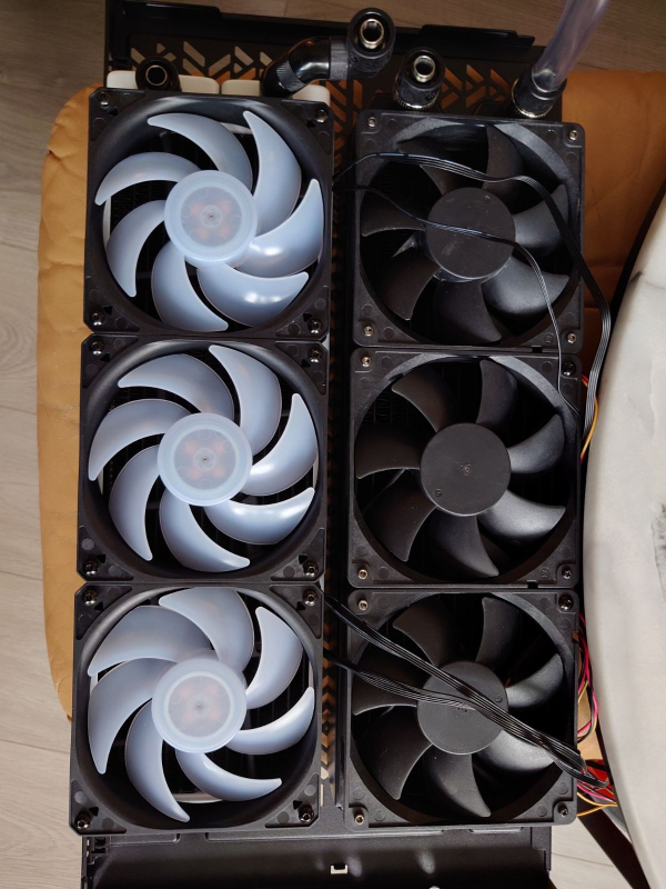

Front assembly
Top assembly

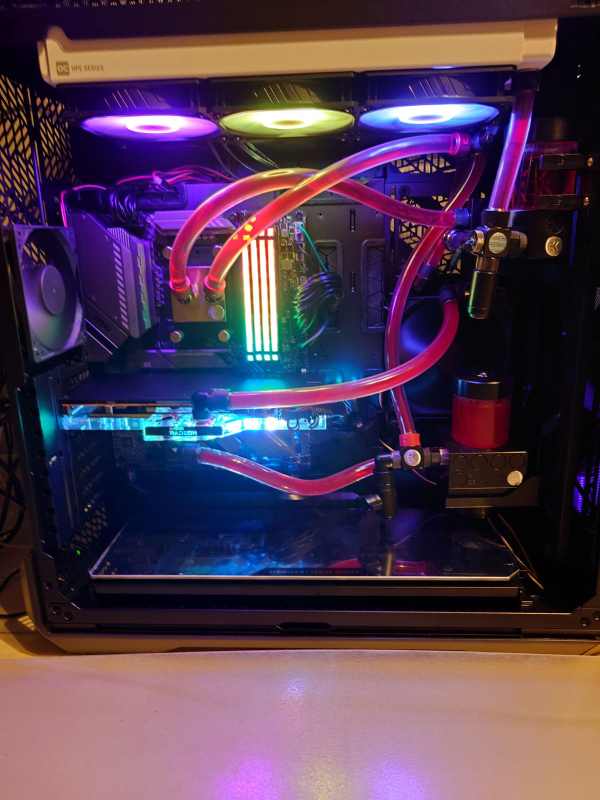

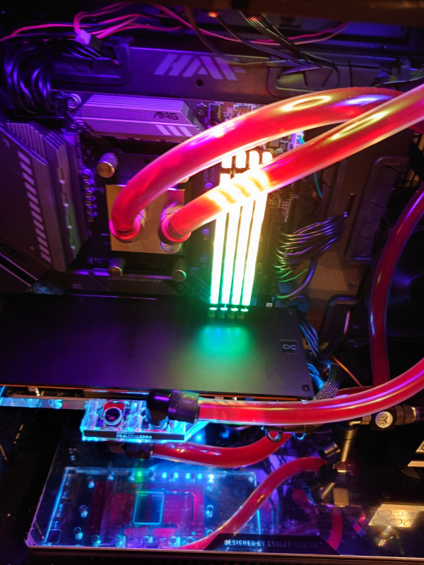

CPU kör kész (és látszik alul, hogy mennyire van még hely):
Tükröm, tükröm:
Teljes víz. Alul a tükör egy 420(!)as méretre. És látszik, hogy a két EK X3 tartály is szépen elfér. Az alaplap mellett balra az a pici radiátor egy 280as, fölötte is bőven látszik a hely. Hátul csak egy 120as ventit raktam, igazából kettő is elfért volna, csak a második valamennyire a radiátorok elől szívta volna a levegőt.
