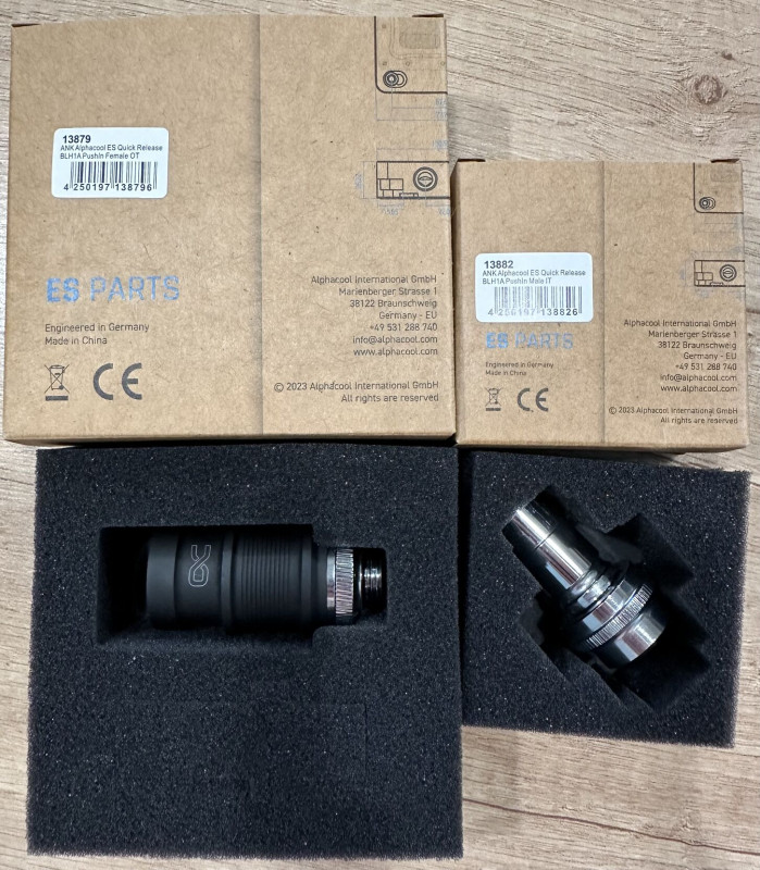

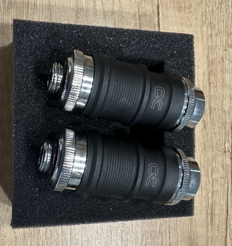

Szia, gyorscsati egyéni preferencia kérdése, mennyit szeded szét, szereled át, azzal számolj, hogy egy csati pár kb -10l/h. Nálam 3db Alphacool BLH1A pár mellett két D5-el és egy Mora 420 Pro-val 100%-on kb 230l/h (cpu, gpu és ram is vizezve).

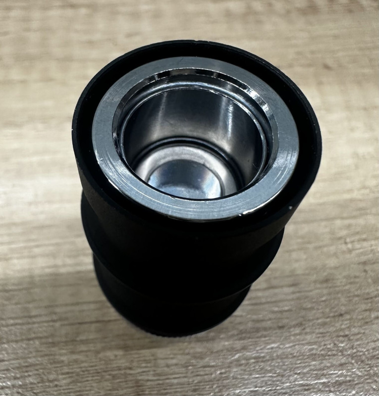

Mármint összekattintás előtt tegyél rá pár csepp vizet a szürke becsúszós részre és kend szét vagy vizes ronggyal "töröld meg", ereszteni nem fog, csak határozottan kattanjon
Note: To avoid damaging the O-ring, do not open or close the quick-release fastener when it is dry. ) A gyűrű a dundi feketében van.

Elsőre én sem értettem, néztem vagy fél órát mit is kellene rendelni. A szűrő előtt mindkettő OT (menetes)
Ha rendelsz nem kell megijedni, elsőre nehezen cuppan össze, gyártásból adódóan lesz rajta/benne egy sárgás zsír szerű akármi, azt töröld le és soha ne szárazon kattanjon össze (ha nem kattan nem fog rendesen nyitni), árt a tömítő gyűrűnek, mindig legyen vizes. Nyitáskor pár csepp megjelenhet

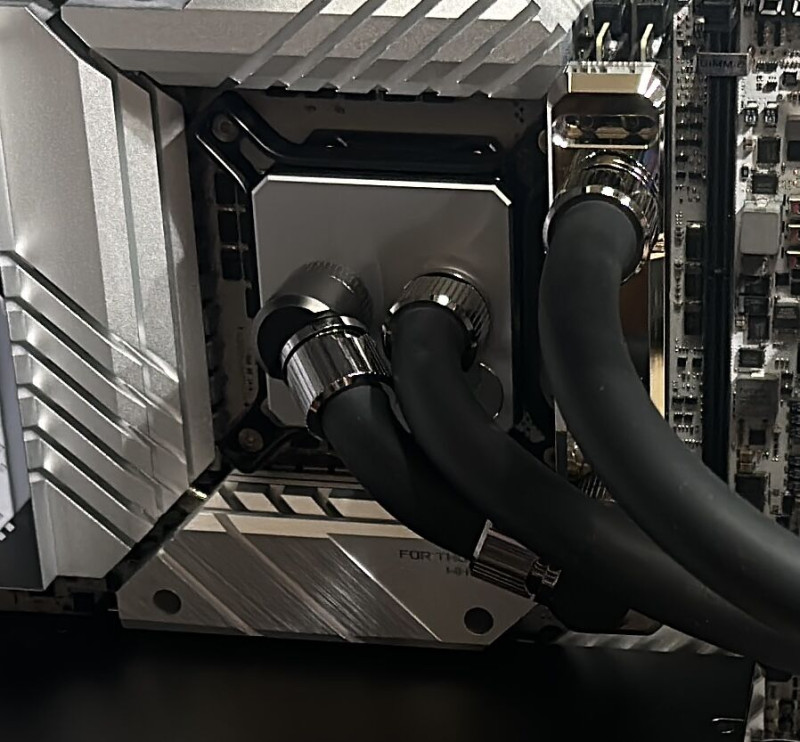

Itt egy gyári EK leírás 90 fokos fittingekről és áramlásról, amit én kipróbálnék: tartály/pumpáról kiszedni a 3db 90 fokost, legyenek sima fittingek, korábban tanácsként olvastam, hogy pumpa ki/bemenőn ne legyen 90 fok. A második pumpa kimenőt is kicserélném sima fittingre illetve radiknál is elhanyagolnám a 90 fokosakat és fent ki, lent be, megnézni hogy változik-e az áramlás.
Ha meg nagyon ragaszkodsz a 90 fokokhoz akkor megnézném 2db D5 pumpával mit tud a rendszered

Egy loop: Mora420Pro, 2db D5, 3 pár Alphacool ES gyorscsati, IceManCooler ram blokk, EK Magnitude, Alphacool Eisblock gpu blokk, HFNext, Barrow szűrő, 6m cső (12/16mm), 1db 90 fok, 1db 45 fok, többi sima fitting -> 230l/h (ha 100% a két pumpa)

Saját tapasztalatból az Alphacool ES kb -10 L/h per pár, a QD3-at nem ismerem. Így egy szavazat részemről az ES-re. Betehetnék egy harmadik D5-öt is, de teljesen felesleges, nem 100%-on járatom a két pumpát, csak légtelenítésnél

Rendszerfüggő és egyedi a L/h, milyen hőfokot szeretnél, mi a cél, nálam van Iceman ram blokk is és nem bumszli az ES, kb mint egy EK fitting

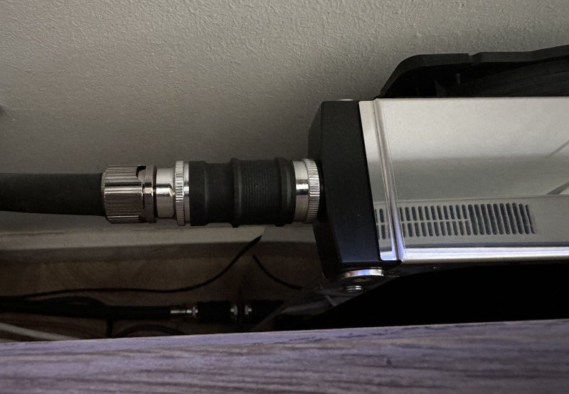

Köszönöm, egy kicsi kiegészítés, a Barrow szűrővel bekerült egy harmadik pár Alphacool ES gyorscsatlakozó, a Velocity cpu blokkot Magnitude blokkra cseréltem és a High Flow Next a szűrő elé költözött, vga után a radi alsó ágára, az az inlet. Ezzel tudom mérni a radi belépő és kilépő víz hőfokát. A 2db D5 100%-on így is 230 liter/órát tud, szerintem még mindig az egyik legjobb gyorscsati

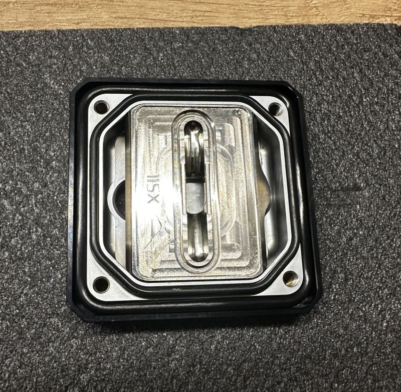

Te találtad ki, hogy a Velocity 1 EK blokk +10 fok, a többi történelem
Megsúgom a 300 Euro-s Magnitude blokk -2..3 fokkal jobb, mint a Velocity 1, saját mérésekkel alátámasztva, én azt mondom, hogy az egyik legjobb blokkjuk mai napig, áramlásban pedig jobb a Magnitude

Használtam pár Velocity blokkot, mai napig megvannak, de ilyet még nem láttam

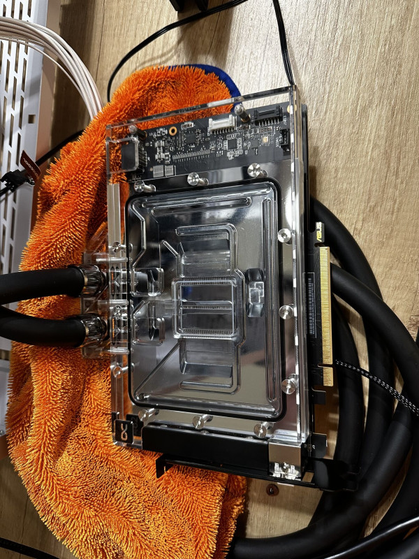

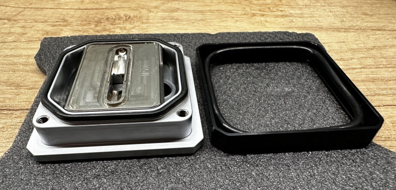

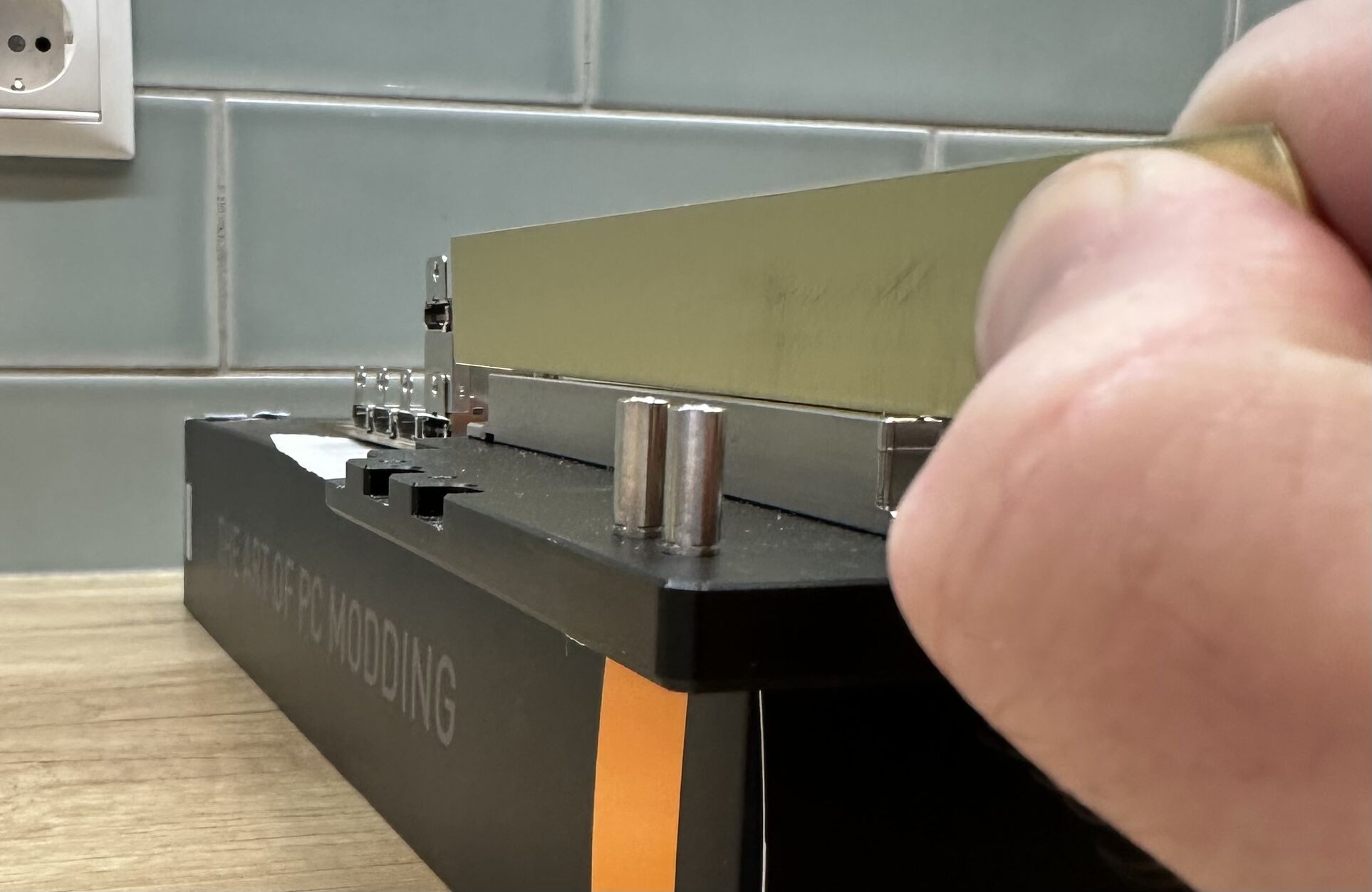

Kettőből kettő gyárilag nem volt sík 300..400 Euróért, Alphacool nálam elsőre jó lett, többen szívtak vele itt a topikban pad méretek miatt, korrodálás miatt gariban cserélték az elsőt, azóta nincs probléma, a második Alphacool blokk is jó lett, padokkal együtt, mondjuk V2 lett a verzió és már garimatricás a blokk
EK minőség (ingyen posta és visszafizetés lett mindkettő, EK és Caseking is korrekt volt)
Alphacool V1 korrodálás (Aquatuning kérdezés nélkül ingyen visszaposta és új V2 küldés)

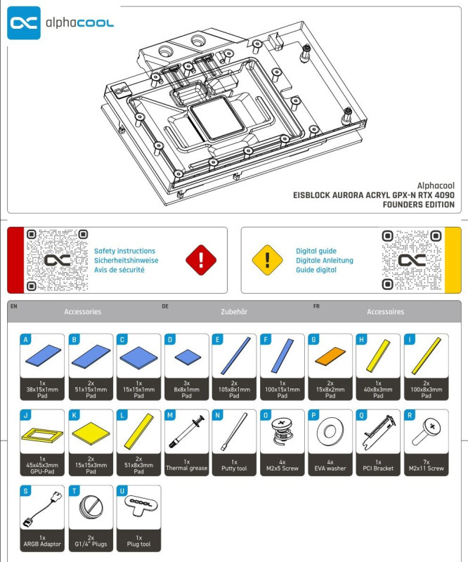

Szerintem Alphacool Eisblock Aurora Acryl vagy Core

Alphacool blokk, itt elég jól látni mi történik szűrő nélkül, ezt mondjuk gariban cserélték korrodálás miatt, garimatrica az első szérián nem volt, kilehetett pucolni, na az új V2-es széria már matricás, esélytelen kiszedni a blokk és a plexi közé menő trutymákot, de mikrolamelláknál is megpihentek

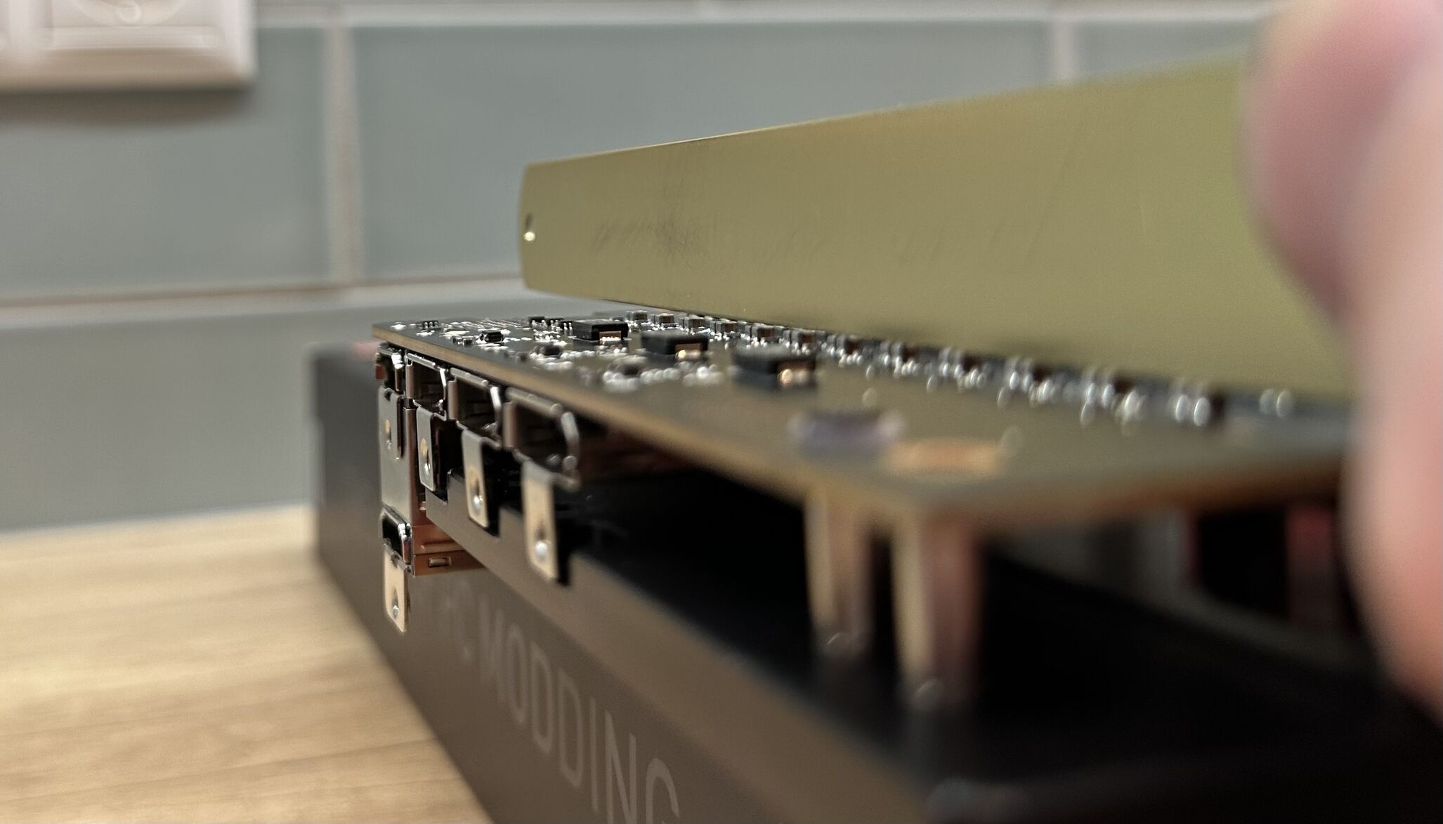

Vga blokk amúgy rendesen felfekszik, pad lenyomat vagy paszta lenyomat, sík a blokk gpu része?
