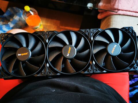

- thermaltake argb radiventi rpm800on
- TT view71 side radija
- szobaho 25fok
- proci 85fok felett vegig a teszt alatt
A vizho 1 ora alatt 32-33fok. ( viszont ugye majd 2x akkora fordulaton, mint a te ventijeid ) -

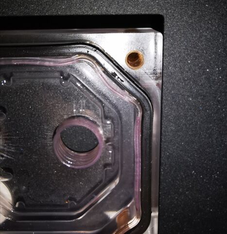

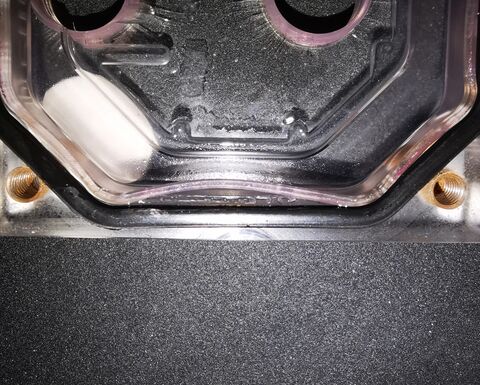

5800X, varazslo weboldalan nezgelodtem, mikor kiszaladtam egy cigire. Energiatakarekossagi funkciok be voltak kapcsolva, terhelest pedig nem kapott. Nem voltam a gep kozeleben ( ugye kint cigiztem ), hacsak nem rakott a varazslo a weboldalara banyasz bongeszokieget, akkor talan 20W erhette 5-10percig ( nem emlekszem 1 v. 2 cigi volt )... Mikor bekapcsoltam, lattam, hogy a pumpa nem forog, de a vizho 30 alatt volt... En a tartalybol kilepo vizet merem.
A lenyeg, hogy csak esztetikai serules keletkezett, a blokkon, jelenleg is hibatlanul megy, akarcsak a gep...
Tanulsag? Kibasztam az osszes itthonlevo fosedli DDC pumpat...

A radikon kivul corsair ventik vannak, masik vezerlovel.
Nem a tt vezerlot fogom hasznalni, van egy argb-s ventivezerlom, arra lesznek kotve a belso ventik, de majd csak akkor, ha bekerul vissza az elso radi ( az oda van forrasztatni
18 venti, a belso ventik forognak allandoan ( 300-600 kozott) , a kulsok csak akkor, ha ha kezd melege lennie a vganak...

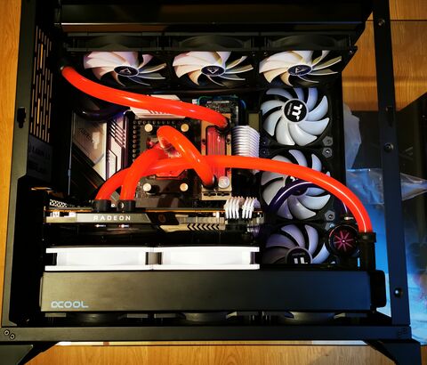

na, mukodok. O11D utan kellett valami nagyobb, amibe nem reked meg a levego, es nem szall el a viz normalis ventifordulat mellett. Ehhez pedig terfogatot kellett novelnem. Nehez olyan hazat talalni, ami megfelel 3db 360as radiatornak. Slim es 45os radikkal nem lenne gond, de nekem 45, 54 es 60as radik vannak, nem akartam 45ossel vegigrakni...
View 71 TG : fer bele minden. TT nem ir radiatorvastagsagot, es reviewekben sem talaltam konkret infot rola...
Csak 360as radival mertem, 420nal borul, ugy szerintem max 45os fer be barhova...
Front :
- Ha nem hasznalsz side radit, csak ventit, akkor ventitakarasig kb 90mm. A ventik kivul vannak, tehat 60as radi push-pull simaliba.
- Side radival ugyanez, csak radiatorvastagsagtol fuggoen takar az elso radiator hatso ventijeibol ( Slimnel szinte semmit, 45nel kb 1/3ad reszet a ventinek...)
Side ( 2 pozicioban is beszerelheto) :
- kozvetlen a haz elejenel, itt tudsz rakni a radiator hatuljara is ventit, viszont front radiator eseten csak slim egyseg fer ide.
- a kabelvezeto lukak mellett is vannak rogzitesi pontok, igy beszerelve a radiatort bukjuk a hatoldalra szerelt ventiket, elllenben elolre 90mm-ig jok vagyunk
Top :
- mozgathato a radiator rogzito talca, tobb pozicioba, igy egeszen 60mmig kenyelmesen elfer, ha csak a radiator moge rakunk ventit
- ha push-pullt akarunk, akkor sajna max 45os radi, mert igy is mar kitakar az alaplapbol 2centit, de elfer felette, a front es side radiba akad fel a vastagabb radi...Tehat barmennyire is nagy a haz, nem csak becsavaroznom kellett a radikat :)
En elolre raktam a 360x60ast, 3db TT venti fujja at rajta a levegot. Oldalra raktam az 360x54est 3db SilentiumPC ARGB ventivel, kozvetlen a kabelek melle, igy elfert az elso radi( meg mehetne ra venti is, csak a felet kitakarna az oldalso, igy nem lattam ertelmet), felulre pedig beszereltem a 45os radit, push-pullba ( 3db 12es TT ARGB venti nyomja ra a levegot, es 14es ventik szivjak le rola). Ellenben a venti felakadt a side radiator fittingjeibe. kb masfel centi hianyzott... Az oldalso radiator lecsavarozva "uj" rogzitesi pontokat kerestem, mert alatta a haz aljaig volt meg masfel centi, pici sulyt bevetve sikerult befesziteni a radit ugy, hogy 6db csavarral sikerult megfogatni. Igy elfert a felso radiator. Mivel minel kevesebb csovezessel akartam megoldani ( majd 1x merev lesz, de nem ez a setup...), igy jol megszopattam magam, volt olyan 6centis cso, amit 1 ora hosszaig probaltam a fittingre felimadkozni tores nelkul)
Vegul osszeallt, a tartalyt is sikerult "normalisan" elhelyezni. A pumpa helye nem vegleges, valamint a chipsethuto is csak probara kerult fel, masmilyen csovel, stb... Tehat ez meg nagyon nem vegleges, de mar hasznalhato...Teszt : 35fokos chipset homerseklet alatt leallnak elol a befujo, es felul a 14es kiszivo ventik. Csak a haz hatuljaba rakott 12es venti, a side egysegen levo ventik es felul a 12es kiszivo ventik mennek, kemeny 600 koruli fordulaton. A chipset homerseklete par fokkal melegebb, mint a viz, igy ahogy melegszik a rendszer, szepen kapcsolgatja a ventiket. 2db PWM vezerlo megy, minden forgo venti azonos fordulaton.
1 ora aida stress teszt utan, 27 fokos szobahomerseklet mellett a vizem nem erte el a 38fokot, a d5 pumpa 1700on forog, a ventik pedig egysegesen 700on. Nagyon jo lett, sokkal halkabb az o11d-tol, es sokkal huvosebb lett, pedig 5el kevesebb venti kerult be. Ellenben az o11el nem kellett ennyit szopni, mire bekerult a cucc...
Itt tartok most, most 1-2 honapig tesztelem ( uton vannak a cuccok hozza, meghat jon az uj amd kartya osszel, jon a zen3, ha megjelentek, bekerulnek a gepbe, es kap egy merev csovezest, meg normalis chipszet bordat...)

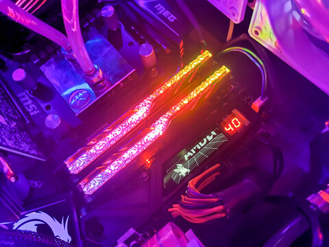

Sajnos az m.2ok nagyon melegszenek ( ugye meg lett fosztva az armortol az alaplap... ) , hutesukre majd kitalalok valamit, addig ki is vettem egyet, mert az instant 95+, nem kinzom... -

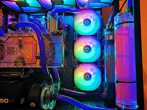

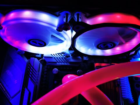

csak nem hagyott nyugodni, hogy nem ferek el a hazban normalisan, ugyhogy meg szukebbe tettem
immar minden radin 6 venti van, push-pullba ( 360x60 10fpi felul, 360x54 20fpi radi alul es 360x45 16fpi oldalt...
a 20fpis radit meg kell kinalni levegovel, mert onnan hutom az m.2ket meg az alaplapi chipsetet... ezert kovetkezo lepes a venti elott szabadda tenni az utat, mar rendeltem is 360as ventiracsot, a haz aljat pedig kivagom.
( felso radin levo utolso, azaz a leghatso venti kulso burkolatat le kellett szednem, mert felakadt az i/o shieldbe... [kép] [kép]

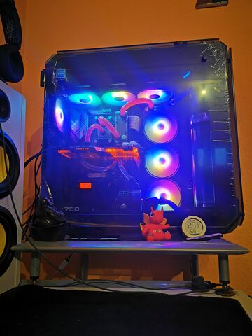

apollo12 #64428 üzenetére
Még nem túlzottan tesztelgettem, de nagyon sokat számít, hogy az oldalsó radi kapott második ventisort...
No meg eddig a sűrű lamellás GTX a ház tetején volt push-ban, most meg alul van a befuvásnál 2 ventisorral.
Előzőleg itt a GTX helyén egy 45-os Alphacool volt, magán a házban berekedt belső levegő hőmérsékletén meg is látszott, és az idle vízhőfok is alacsonyabb volt, lévén kapott friss levegőt. Most 27 fokos szobában 32fokos a víz.
Jelenleg azt tesztelem, hogy befolytom idle, tehát csak az alsó radin lévő ventik mennek 600-al, a többi 400 körül küzd az életbenmaradásért...
Ellenben terhelésre látszik, hogy szabadabban tud hűlni, mert kisebb fordulattal ( alul 1000, oldalt 800 ) alacsonyabb a vízhőfok, eddig elment 40-ig is a melegebb napokon, ma nem láttam 36 fölé menni. Pedig sokkal lassabban forognak a ventik....
Azért a BL080 nem túl halk, ha odapergetem, foleg a gtx radin.
Ez van alul, 13cm "vastag"

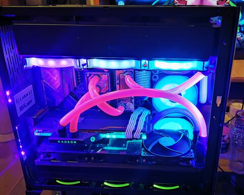

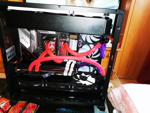

Dobok par kepet a retkemrol, a csovezest ne nezzetek, majd 1x merevezek, de addig ez is tokeletes
Mivel femeztem a vgat ( rx5700xt, valszeg rosszul passzaztam, mert a hotspot elszallt 110 fole), le kellett engednem a rendszert. Beepitettem a 3d nyomtatóval keszitett szelterelot is a vga ala, kb fel centi maradt
Azert mikor tervezgettem, azt hittem nagyobb ez a haz ( O11 Dynamic), lathato a kepeken hogy szukosen vagyunk
