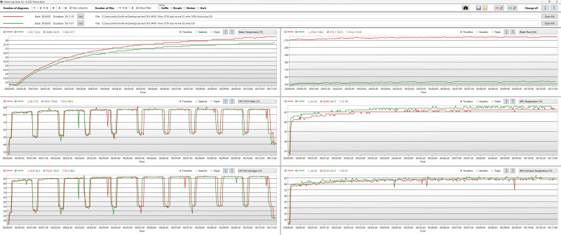

Ezt most csak gyorsan itt hagyom. A Velocity 1 blokkot cseréltem az új Alphacool Apex 1-re. A 9800X3D-n 10 fokot hozott megtámogatva egy contact frame-mel és a pasztát lecserélve SYY-157-ről Corsair XTM60-ra.
A gép: [kép]

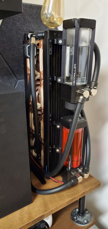

ITX volt elotte [kép] [kép] , majd kellett egy nagyobb deszka es nem akartam elengedni teljesen az SFF vonalat, igy lett az Nzxt h6 flow ami egy viszonylag kompaktabb mid tower. Amibe bele tudtam volna nyomorgatni egy 360-as es 280-as radit, de ha mar megvolt minden egy kulso rendszerhez, akkor inkabb kint.

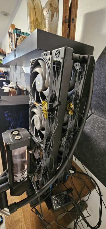

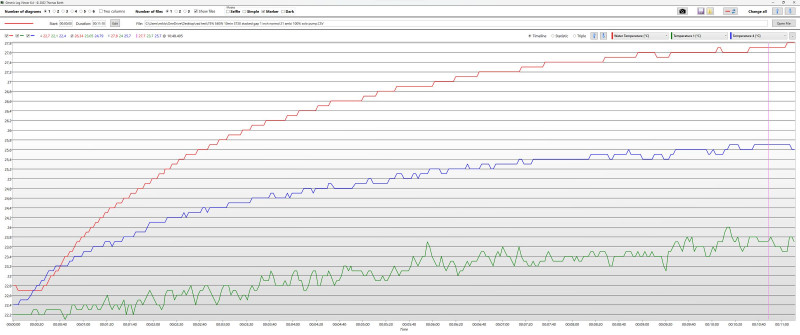

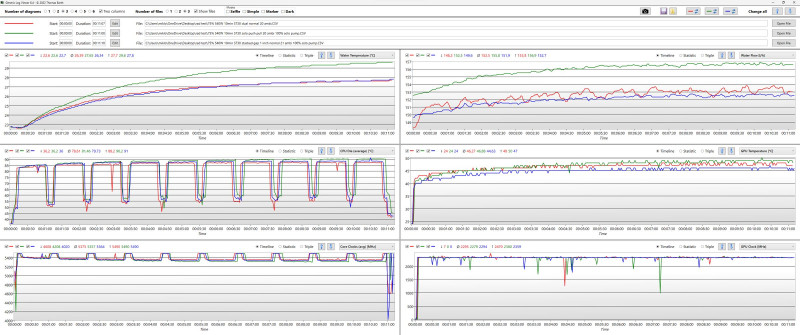

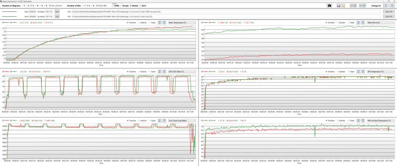

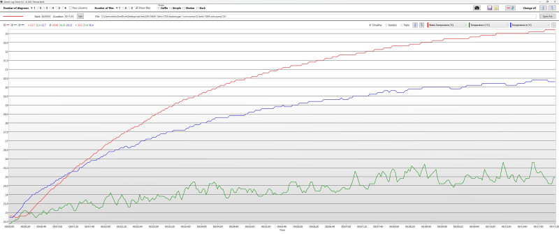

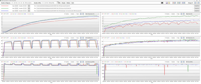

A kíváncsiságtól hajtva viszonylag hamar lezavartam a teszteket.
A számok:
Első körben a solo Alphacool ST30 push/pull-ban egyértelműen a leggyengébb volt a trióban, ami azonnal egy kisebb meglepetéssel ért fel számomra és egyben bizonyítja is a másik két alternatív verzió működőképességét is. Az első és harmadik képen látottak között, pedig lényegi különbséget egyáltalán nem véltem felfedezni ami ismételten meglepő volt, hozzáadva hogy a sandwich az egy, 1 fokkal melegben szobában lett tesztelve. A kérdés adott, hogy most a radi a szembe fordított szívásiránnyal és látszólagosan elég méretes réssel vakvágányon ment, vagy a rétegzett radik nem akkora baromságok párhuzamos bekötéssel egy minimális 2 centi körüli réssel köztük. A teszteket itt statikus 2000 fordulat/percen tekerő ventikkel eszközöltem.
Itt a 3. képen szereplő elrendezés látható, ventik 2000rpm . A zöld a bemenőágon a levegő hőfokát jelzi, kék a köztes és a piros a víz. A víz és a köztes térben lévő levegő hőfoka közti különbség még egészségesnek mondható szerintem, így az extra radiátor hatása érzékelhető. Az ami itt számomra ismételten érdekes volt, hogy a vízmelegedésével a víz és a levegő közti különbség folyamatosan csak emelkedett. Azzal tisztában voltam, hogy a levegő ahogyan melegszik úgy emelkedik a hővezető képessége és a hőkapacitása is, de nem gondoltam volna, hogy ez valamilyen formában is meg fog itt mutatkozni.
Ugyan ez, csak most 1000-es fordulaton.
Itt pedig a teljes rendszer látható ismételten 1000-es fordulaton és nekem kényelmetlenül gyenge teljesítménnyel, majdnem folyamatos 540 wattos terhelés mellett. Viszont megint csak érdekes, hogy nem igen van különbség az inkább ideálisabbnak(első kép) és a hülyeségnek(harmadik kép) mondott elrendezések eredményei között, ha elvesszük a 2 fokos különbséget ami a szobában volt, ami a fentiek tükrében kérdéses.
Némi extra ahol a különbség a ellentétes áramlás okozta különbség látható, fordítva kötöttem be a gyorscsatikat.
Itt az áramlás közti különbség látható, vagy éppen a nagy semmi.Ha pedig még lesz kedvem letesztelem a szendvicset, leszigetelve a rést és lehet beszerzek egy 60-as 480-as radit.

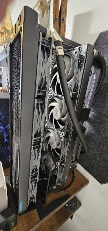

Sorba kötve sandwich radikról több helyen is találtam már teszteket, de párhuzamosan bekötve nem találok, ahol szóba is került fórumokon elméleti síkon maradt a dolog. Igazából már mindegy is mert az incepció megvolt, az ötlet magja megszületett, így már végig viszem és megnézem mint adnak a számok.

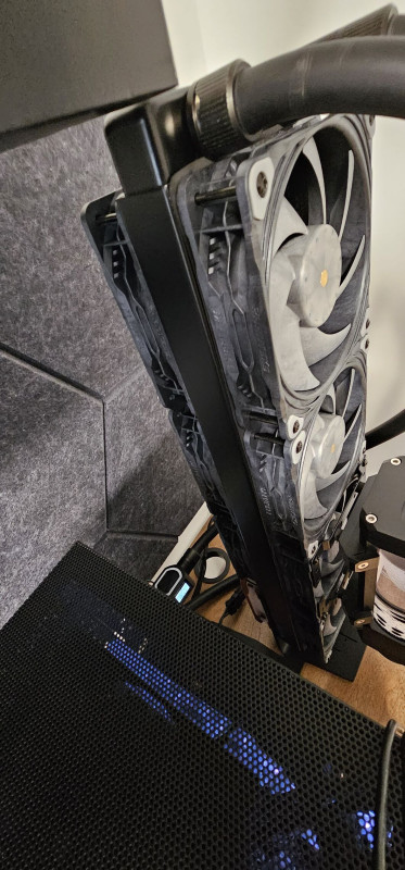

[kép] [kép]
Az a gondom az egyetlen 480-as slim radi nem elég a gépemhez és annyira cigány módjára sikerült ezt a külső dupla radit kivitelezni bántja az önérzetem és a szememet, de ha meg nem muszáj nem vennék új radit.#81869 korcsi: A T30 500-as fordulaton is szépen áttolja a levegőt a radin(alpha st30) és push/pullban menne 8x ventivel.

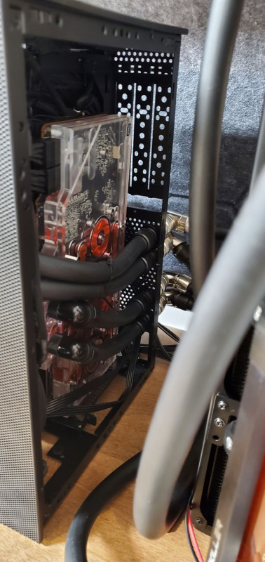

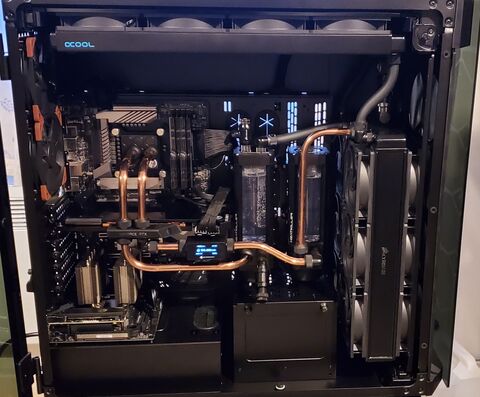

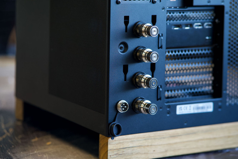

Dual loop Mini ITX.
Jóóó sok várakozás után pénteken végre megérkezett a Meshroom S és, így spontán az eredeti elképzeléseimet felülírva született meg ez, felhasználva a régebbi 1000D-buildemből a maradékot. Elég vad lett.
Spontán mivoltjából egyenlőre elég kusza még és néhol improvizálni is kellett, ezért ezek a nem túl sokat mutató képek.
