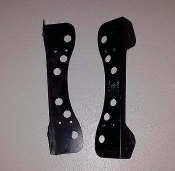

Számszerűsítve: fentre bemegy a dual 180mm EK, AIR penetratorokkal. Ez így 35+32 mm a gyári radiátortartó lemez nélkül.
Elől ez már rálóg az első radira, bár hátul még marad ~35mm hely, ha nem kell hátső radi akkor még az felhasznalható. De így előre úgy fért be a 403mm hosszú, hogy a légtelenítő csavarnak a padlón kellett egy kivágás, inkább 400mm ami ott marad függőlegesen. Mélységre ott van hely bőven 45mm radin elfér a 38mm-es venti és marad hely a D5-nek és pont elfér a gpu és a venti között, még marad is egy ujjnyi hely
Lentre koppra elfér egy EK D5 FLT 80, még kis szivacs lábak is beférnek alá. ( kábeldzsungel olyan amilyen) Ha nem rakod le a pumpát akkor ott elfér egy 140mm-es vastag single radi, ha vágsz neki lentre lyukat, és kellően rövid a tápod hozzá. Strix a 16 centijével ezt engedte.
Hátra már csak a 30mm-es slim radi fért el.
Szerintem ennél többet ilyen házba belső radival nem nagyon tudsz rakni. -

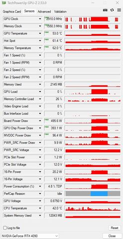

Tegnap megnéztem milyen ha ki tud szellőzni a szoba illetve nyitott ajtóval is mennyit javul a hőmérséklet.
Fogyasztás, víz, vrm,venti(k) fordulatszáma.Felső 2 sor, az zárt ajtóval
középen nyitott ajtóval,
alul pedig szellőztetés közben, alacsonyabb környezeti hőmérséklettel.Előlap kapott egy kis ofszetet, 5mm-el előrébb hoztam, illetve ami zavaróbb, az a vibráció, de szerencsére volt itthon puha gumiláb, kb 1cm vastag, így nem veszi fel a nagy asztallap a vibrációt.
Nyilván lehetne jobb is a hőmérséklet, de mint látszik a ventillátorok nem forogják halálba magukat, a csendesebb működés fontosabb. Összességében elégedett vagyok vele. -

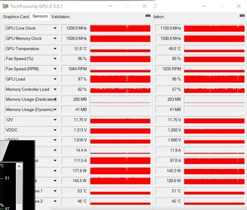

CPU fogy, vízhő, VRM hőfok, front ventik.
GPU fogy, víz, vrm szenzor a backplate alatt, felső ventik.Ez most nem egy nagy terhelés igazából, gpu 45 fok, cpu 45-50, felső ventik viszont agresszívebben reagálnak, mert az egy high fpi radiátor. Talán jobban is mint kéne, még a ventikkel játszanom kell, hol van az minimum fordulat ami elég. Egy combosabb game terhelésnél ez kb 100/270W, ha a cpu-t is meghajtja.

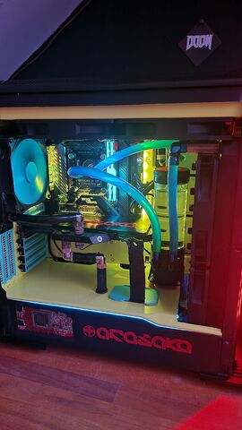

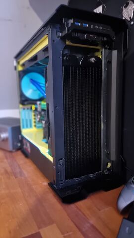

Akkor ide is, így néz belülről.
2 körös:
CPU: D5, Supremacy és Alphacool 45mm vastag 2x180as front radiátor 2x AP181-el.
GPU: DCP4.0, EK 2080 , Alphacool 140 Xflow és a top az egy 2x180 EK radi, ami 35mm vastag, és szintén 2x AP181, a kis radin meg egy Phanteks venti van.Venti vezérlés mindkét körön a víz hőmérsékletéhez van kötve, cpu körön a pumpa is.
Felső ventik idle állnak, akkor csak a kisradi viszi el gpu kört.@Abridabri, szívesen venném, ha kifejtenéd, amit a másik topikban írtál, és talán itt inkább témába vág, hogy miért felesleges a kis radi hátul?

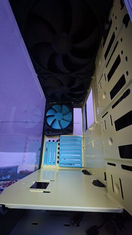

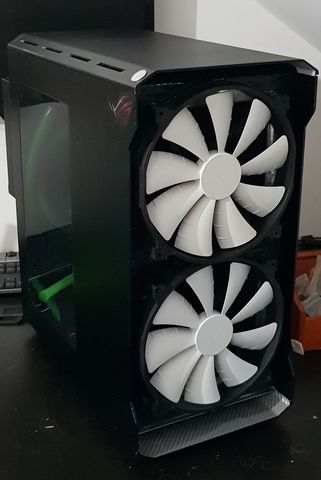

Mégis megugrottam az EvolvX-et, és nem bántam meg.
Fentre mod nélkül befér a dupla 180-as EK, plusz a 32mm-es penetrátorok.
Előre szintén dupla 180as megy majd, de az már 45mm vastag lesz szintén 2 penetrátorral ( jan végére lesz csak, lerabolták az összeset). CPU-ra elég lesz.
Minimális vágást igényelt csak a sima evolv-hoz képest, ha nagyon akarnák, gyárilag is megolható lenne.
Gpu csövezés a lap mögött, előlről 2 cső lesz, középlemez - gpu, gpu- hátsó radiátor. Még meglátom, hogy néz ki ha a gyári lyukon jövök fel vele vagy berakok egy menetes csatlakozót a középlemezbe. CPU még nem tudom, talán kap egy Alphacool Eisbaer LT-t és 2 csőből megúsztam azt is. A lap az fent nagyon csücskösen fog beférni, ha odajutok, de szerintem meglesz.

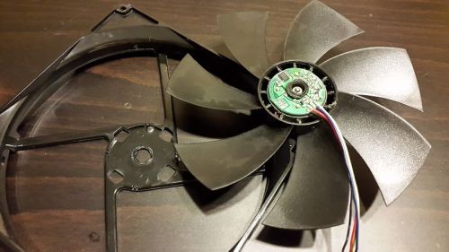

En kidobáltam a gépből a ppc-ket, mert bar nagyon erős, de alacsony fordulaton morgós, kattogós. Mire elmegy a morgás, megjön a szélzaj. Es ehhez kepest az ara meg húzós. 14esből nekem eddig a Phanteks mp140 volt a legjobb,bár a keret igényel egy kis kezelést a design bevágás miatt.
Ami meg a spacert illeti, szerintem 7mm nem lesz világmegváltó, 20-25mm már inkább, bár egyszer neten belefutottam egy olyanba hogy az optimális egy szívó ventinek ha előtte van egy átmérőnyi hely. Radinál túlzás lenne, de lehet helyiségben elszívónál áll ez a matek.

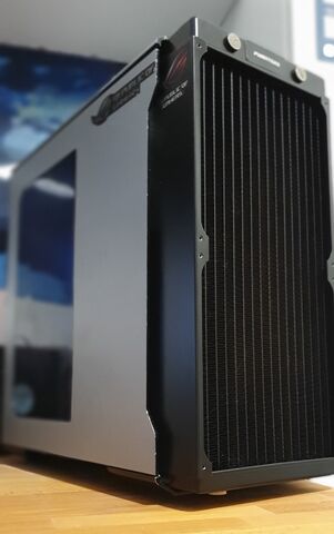

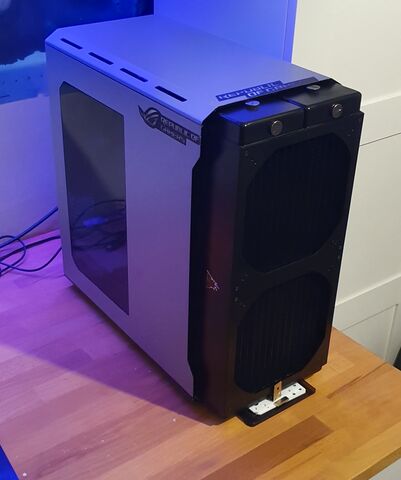

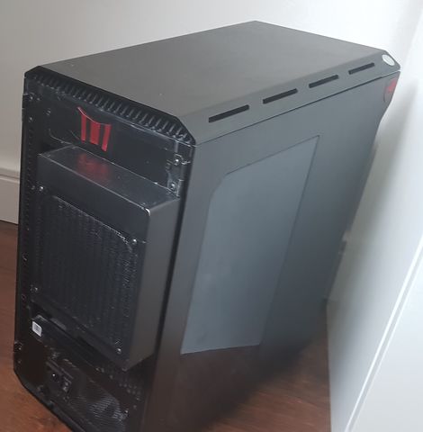

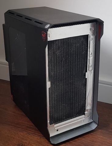

Fent nem is vészes a 35-ös radi és a 25mm-es venti koppra elfér. 180as radit kis módosítással gyárilag is meg tudná oldani Phanteks, fent is elöl is.Legalább a 2 kis tartály közötti rést fedi, tisztára mintha gyári lenne
Ez egy Phobya extreme 200x400x85, a ventik pedig 180-as Air Penetratorok. AP181, mert az még csúszócsapágyas, az AP183 ami már pwm, az dupla golyós és morog, meg több mint 2x annyiba is kerül cserébe.

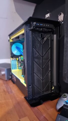

És akkor most tényleg hátra dőlés.
Sokadik iteráció ezzel a dobozzal, visszamentem 1 körösre, 3 radiátor beépítve, szépen csendben elketyeg.
2 körhöz képest rengeteg lett a hely benne, az is segít, hogy így csak a ventiemelő és a venti van belül, ezért nem 67mm-t foglal el( 35mm slim radi és 32-es venti) hanem csak 55-öt.
2 AP181 tolja be a levegőt, 900 rpm-en sem elviselhetetlen a hangja, de full cpu ( ~150W) és gpu load-al (~270W) is 50 alatt van a gpu 600rpm körül, ahogy a többi venti is.
Fent egy 25mm-es EK venti, hátul pedig egy 25mm-es keret mögött egy Phanteks 140-es venti lapul. A pumpa egy DCP 4.0 5V-on.
A front radi pont elférne a tető és a talp között, tán még 1 mm marad is, de ahhoz, hogy a venti tartó lemezre felcsavarozva a radit és a ventiket, a venti ne ütközzön az alaplaptálcával, hanem felfeküdjön rá, el kellett az ajtó fele tolni, így viszont a tetőt meg kellett emelni kicsit. [kép] De legalább ki tud jönni a levegő.
Ha levenném a fóliát és fekete lenne a ház, akkor talán kevésbé lenne ronda, de ennyi esztétikai csorbulást megér a kellemes hőfok és néma üzem.
Az még nem tiszta, hogy ez radi beépítésnek számít vagy radiátorra mount-olt háznak.
Belül ilyen lett, a gpu tápkábel lehetne harisnyázott, de mivel ez nem TG verzió, így nem zavar.
[kép]
[kép]

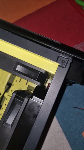

A front takaró lemezt majd körbe kell vágni, mert túllóg a radiátoron, és a radiátor felfogatásához is a 8 lyukból 1 van meg.
A merevcsöves O11-ek után nem egy élmény a szemnek, de legalább halk. -

Nem mellesleg kanapéról tolom leginkább,így odaszaladgálni a géphez és tekergetni a ventit közel sem kényelmes megoldás
Cseréltem a hátsó ventit Phanteks-re, az ~1600 max, így a fenti 18as sem teker nyélen, és ezt is leveszi 1100-ra , (tippre 60% pwm) de csak auto vezérlésen, ahol 23% a beállított pwm, és a gpu hőfok nem emelkedik annyit, hogy reagáljon,bármit állítanék afterburner-ben custom venti profilla, felvágja nyélre.Így még mindig kérdezném az nv tulajokat aki gpu-val vezérel ventit, hogy mi a tapasztalat?
Amúgy ilyen lett ha valakit érdekel.
Belseje:
Eleje, itt még átépítés és takarítás előtt, ~ 1 évnyi retek porszűrővel.
És a fara: -

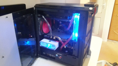

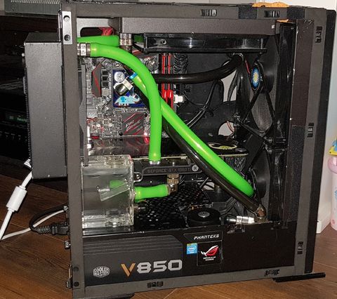

Ghoula
Túlvagyok a kétkörsítésen.
A terv az volt, hogy a házban csökkentsem a hőmérsékletet így a befelé fűtő radira megy a cpu, az a dupla 180at meg sem langyosítja, így a belső komponensek ssd,vrm,lap hőmérséklete csökken, nem mellesleg a gpu radik hidegebb levegőt kapnak, így a hatásfokuk javul.
Az első radit megfordítottam, így lent vannak a csatik, oda nyomja be a dcp2.2 kombó a vízet, majd kimegy oldalra és a tálca mögött fel,cpu blokk, onnan vissza a tartályba.
GPU kör-höz vettem aprón single bay tartályt meg dcp4-et, (új d5 kombóra nem volt kedvem ~50K-t fizetni)
Á második pumpa is az alsó rekesz elejére került, mint látható a tartály pedig a középső lemezen kapott helyet a gpu alatt. Multigpu nem lesz, ssd meg elfér mögötte. Pumpa gpu-ba nyomja a vizet, onnan megy a hátsó 14-esbe, majd a fenti 18asba, és onnan megy vissza a tálca mögött le,majd a tartályba vissza.
Hőmérséklet ügyileg sokat változott a kép, bár ventit is cseréltem így nem összehasonlítható teljesen. Sajnos csak egy silverstone fért be, lentre már nem volt hely a a vastagabb ventinek.
GPU úgy, hogy kikerült a dupla 18as, ellenben ugye cpu nem fűt mellé, kicsiicel jobb hőmérsékleten megy. Load teszt alatt ~5 fokot nyertem, és a házban nincs kánikula. CPU idle drasztikusan esett, load alatt pedig egész jól, bár avx2 teszt alatt ugyanúgy elszállnak a hőmérsékletek, de 5-10 fokot nyertem ott is.A szürke karbont leszedtem, elkezdett szamárfülesedni, nem volt túl esztétikus, és igazából így feketében sem csúnya ház.
Mielőtt feltűnik valakinek, igen, szedett-vedett otthoni kacatokból pakoltam össze és ahol tudtam a régi fajta vékonyabb szilikon csövet használtam, puhább, könnyebben hajlik, rezgést nem viszi át pumpából,etc.
Viszont egy rémálom feltuszkolni a 13mm -es HF csatikra, lévén ennek a belső átmérője 10mm. Mondjuk nem is fogja letolni az biztos.
A 2 pumpa az alsó rekeszben millimétereken múlt, hogy befér, szerintem kimaxoltam a helyet fullba.
A végén vettem észre, hogy a 6pin vga csati kimaradt, amit méretre vágtam, mert már nem férne el a többletkábel. Ha eddig azt hittem, macerás volt a szerelés, nem, ez a része volt a legjobban idegölő, a kis lyukon betuszkolni és bepattintani a kábelt.Sata felejtős, nem férek oda, reset-et sem sikerült jó helyre dugni, de az marad így,esélytelen odaférni
A konkluzió az, hogy bár esztétikában buktam, de teljesítményt nyertem, így hosszú távon talán megérte, viszont egy jó darabig nem szeretnék hozzányúlni.

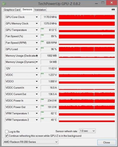

Használ valaki haswell/devils-re direktben magra felapplikált blokkot? Lehetőség szerint EK szupermacit. Szörnyűek a hőfokok, és már ~5x raktam újra, 2011-es jetplate-el(az a legvékonyabb), hogy ne legyen domború a blokk alja, de full f0s. Hétvégén ha odajutok, még megpróbálok egy negyed fordulatot lazítani a csavarokon, hátha egyenesedik a talp,de attól tartok ebből IHS vagy blokk csere lesz.
A 3X annyit fűtő gpu 20 fokkal alacsonyabb hőmérsékleten megy, de még a nagyobb chip méret sem indokolja szerintem ezt a különbséget.
290X 1,4V/1200-on 55 fok, cpu 1,25V/4.6-on, ha megküldöm, akkor x264 encode ~70, avx2 linx alatt 80+ is simán.
Áramlás nem számít, 5,7,12V-on ugyanaz...
Paszta most éppen CLU(CLP volt), első tippre arra gondoltam zsíros volt a felület és emiatt nem jó a hőátadás, de most tuti nem ez a helyzet.
Ha valakinek van tapasztalata hasonlókban, ne tartsa vissza. -

Ghoula
Végre eljutottam oda, hogy befaragjam a másik radit és összerakjam a gépet.
Nehéz szülés volt, főleg a csövezés, (10db 90es,8db 45ös adapter).
Kis DCP vígan elviszi ezt, 3 radival,2 blokkal, 7V-on.
Kívülről nagy változás nincs, leszámítva hátul a feketeséget. (Na meg az új matricát alul)
Csövezés előtt jól látszik, mennyire koppra fért be a fenti radi, a ventit tartó csavarok hozzáérnek az alaplap éléhez.
A vga-n ki lehet szűrni, hogy backplate alatt van valami. Végig raktam hővezető lappal, hőelvezetésben nem árthat, gondoltam kicsit tompít a cicergésen, ami alóla jött. Minden várakozásomat felülmúlta, ugyanis megszűnt a cicergés, gyanítom valamihez hozzáért a backplate, mert amíg azt nem tettem fel, nem volt hangja. Most megint néma kuss van, és boldogság.És végül a végeredmény, a pcie kábeleket illene harisnyázottra cserélni,mert nagyon gány így,illetve a jobb felső sarokban látszik, hogy mennyire szűkös a hely, 2x2 90es adapterrel tudtam összekötni a front és felső radit.
Tesztelni még nem volt idő, de remélem közel duplázott radival ugyanúgy megleszek 60C alatt, de 500 alatti fordulattal, mindezt (fogjuk rá) full belső radikkal megoldva.Szerintem kimaxoltam az Evolv-ot, ennél több radi már nem fér be

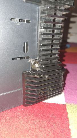

Ghoula
proci985 #33367 üzenetére
Gratula a dobozhoz, sokkal kellemesebb látvány a rendezett belső.
Tudom,mit írtam régebben a kívülre aggatott radikról és az esztétikáról
, de ez sehogy nem fér el belülre.
Még ha a ventit alá is teszem a radinak, akkor is annyira el van tolva a hátsó 14es oldalra, hogy plexi és a csavarja miatt nem tudom becsukni az oldallapot.
Szóval aki Evolv-ba szeretne 14es radit hátra, szólok,nem fér be.
egyik kép
másik kép
Inkább elfér rajta, ahogy a fenti képeken is látszik. Tudom, a ventirács elég retró, de talán nem néz ki túl gettón..
(Igen, a zsanér talpának aljából is kellett vágni)
A fenti radi az csisszre fog beférni, még nem döntöttem el push, vagy pull lesz Elég szűk a hely, és szeretném a csövezést a lehető legjobban elfedni szem elől. -

Ghoula
EK webshop, szokásos minőség, szombaton rendeltem, hétfőn délután már át is adták a futárnak, 10kor már itthon is volt a csomag.
Egy darabig még pihenni fognak, de addig is a radikat átmostam. Minden hibátlan, csatik csillognak, ahogy kell,talán a 14es radi lamellázásába tudnék belekötni, a 18asokon egy fokkal rendezettebben állnak, de ez legyen a legnagyobb bajom.
cuccok
Illetve ha valaki kíváncsi, hogy melyiken milyen sűrű a lamella, a baloldali a CE , a jobb pedig a WE.
lamellák
A képek minőségét ne firtassuk -

Ghoula
deadwing #32591 üzenetére
Ez egy EK venti, ami elvileg Gelid OEM, de ilyet én még nem láttam, hogy ott eltörjön magától a venti, pedig max 800as fordulaton megy, de így is elég volt a vibráció, hogy elgyengítse az anyagot.
Persze egy hibás ventiből nem illene messze menő következtetéseket levonni, de tutira megyek, másra váltok.
Phobya-ról nem tudok nyilatkozni, nekem valószínű, hogy Silverstone AP181 lesz helyettük, annak ellenére is, hogy PWM-et így bukom.
Ha a fentiek ellenére bevállalod az EK-t, nem nyúlsz mellé, halk, PWM-es, jó ventik. -
