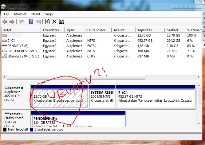

Eddig volt egy Win7 és egy XP partícióm, az XP-sre telepítettem az ubuntut, engedtem hogy ext4-re formázza. Telepítés után viszont most csak a Win7 hajlandó elindulni. Így néz ki windowsbólHogy csináljam meg, hogy az is menjen? Bootolásnál 3 közül lehet választani most: win7, xp és a harmadik ubuntu. Csak a Win7 indul. Köszönöm szépen
Régebben már telepítettem ubuntut, nem tudom mit rontottam el :/ -
