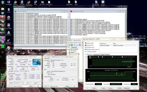

gari24
Az fsb.re beírtam 400.at
ramnál MCH frek. lanch.ot auto.ról átraktam 400.ra
system memory multiplier auto.ról 2.0DDRAM Timing selectabel maradt auto.n
Az összes fesz.et pedig auto.ról normal.ra raktam
Valamit még kell csinálnom ??
Core Temp.be látom hogy 3300 feletti MHz
Bf3 alatt a max mért hőmérséklet 58fokHogy tudom még ellenőrizni hogy stabil-e a rendszer ??
Ill. mit kéne még állítanom ?? -

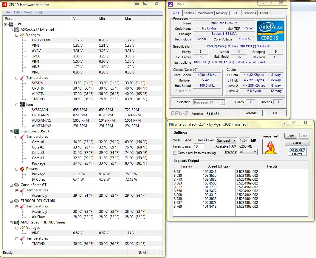

Köszi a választ. Belemásztam az UEFI-be, és az OC Tweaker fülön van egy CPU Voltage Offset beállítás, ami jelenleg Auto-n van +0mV értékkel. Megnéztem , hogy manuális beállításon mik a lehetőségek, és azt írja, hogy min. érték +0mV, vagyis most elvileg pont ezen az értéken áll, a maximum meg +150mV. Az én olvasatomban akkor ez azt jelentené, hogy ennél lejjebb már nem állítható.
Sajnos a gyakorlat mást mutat... manuálba, minden fixálva LLC kikapcs, meg minden energiagadálkodás offon, turbo is offon...
és a feszültség közel sem stabil. Néha a gyári alá is esett, akkorát droppolt... nem táp hiba, másnak is van. Egyszerűen ASUS a prémium felé tereli a jónépet, akinek pór lapja van, az ne tuningoljon...
A legjobb nálam is offsetben kis plussz fesz, és LLC bekapcs, így tűrhető, de magasabb órajelen nem stabil, illetve flash és PS alatt meghalt, így lejjebb vettem, úgy jó. -
